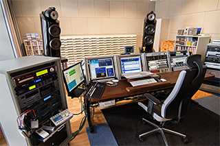

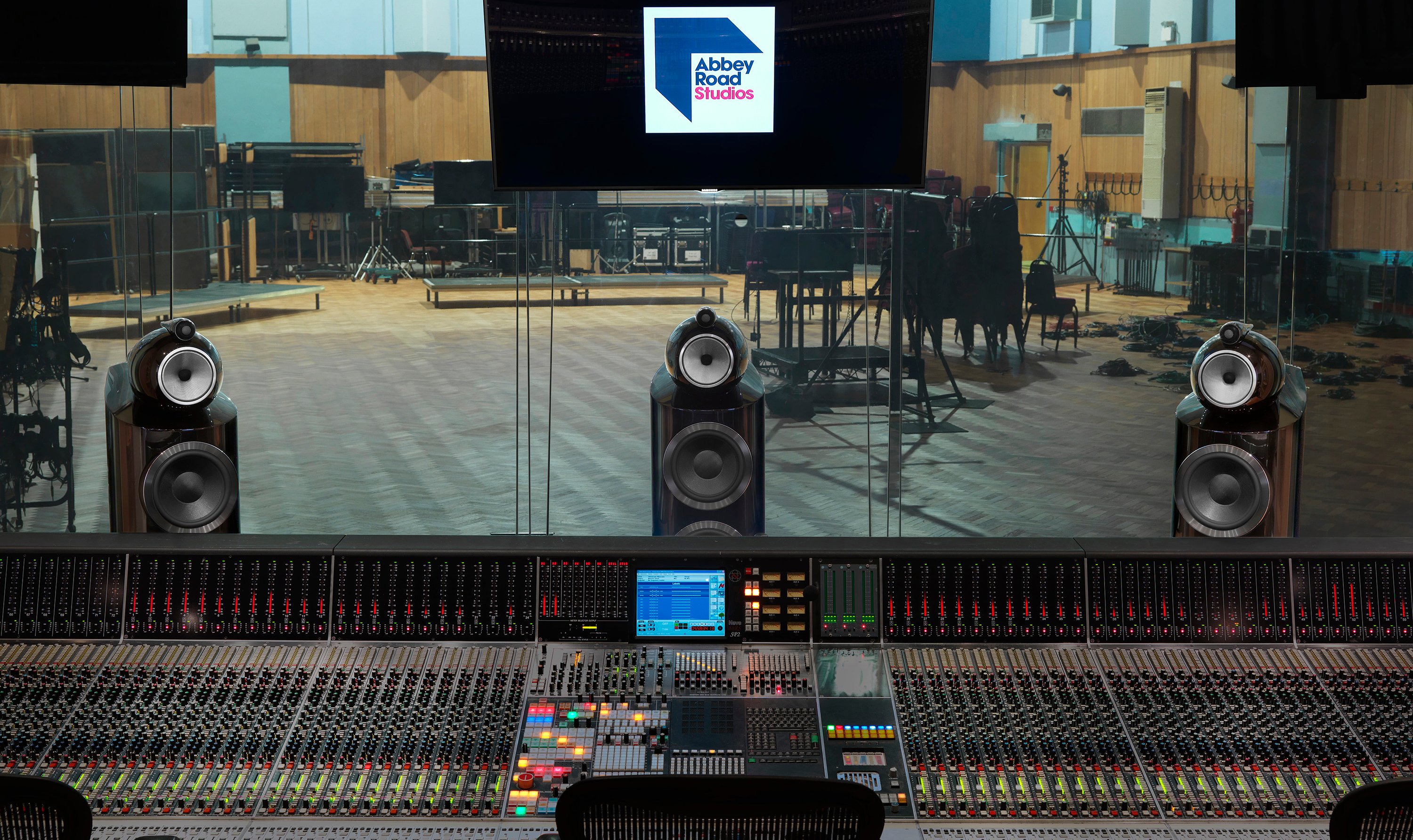

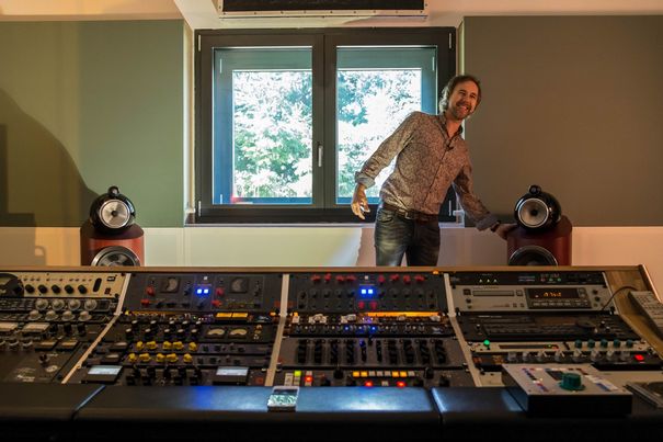

Und in den großen Mastering Studios sind sehr oft B&W 800er zu finden. Also im Prinzip "HiFI-Boxen".

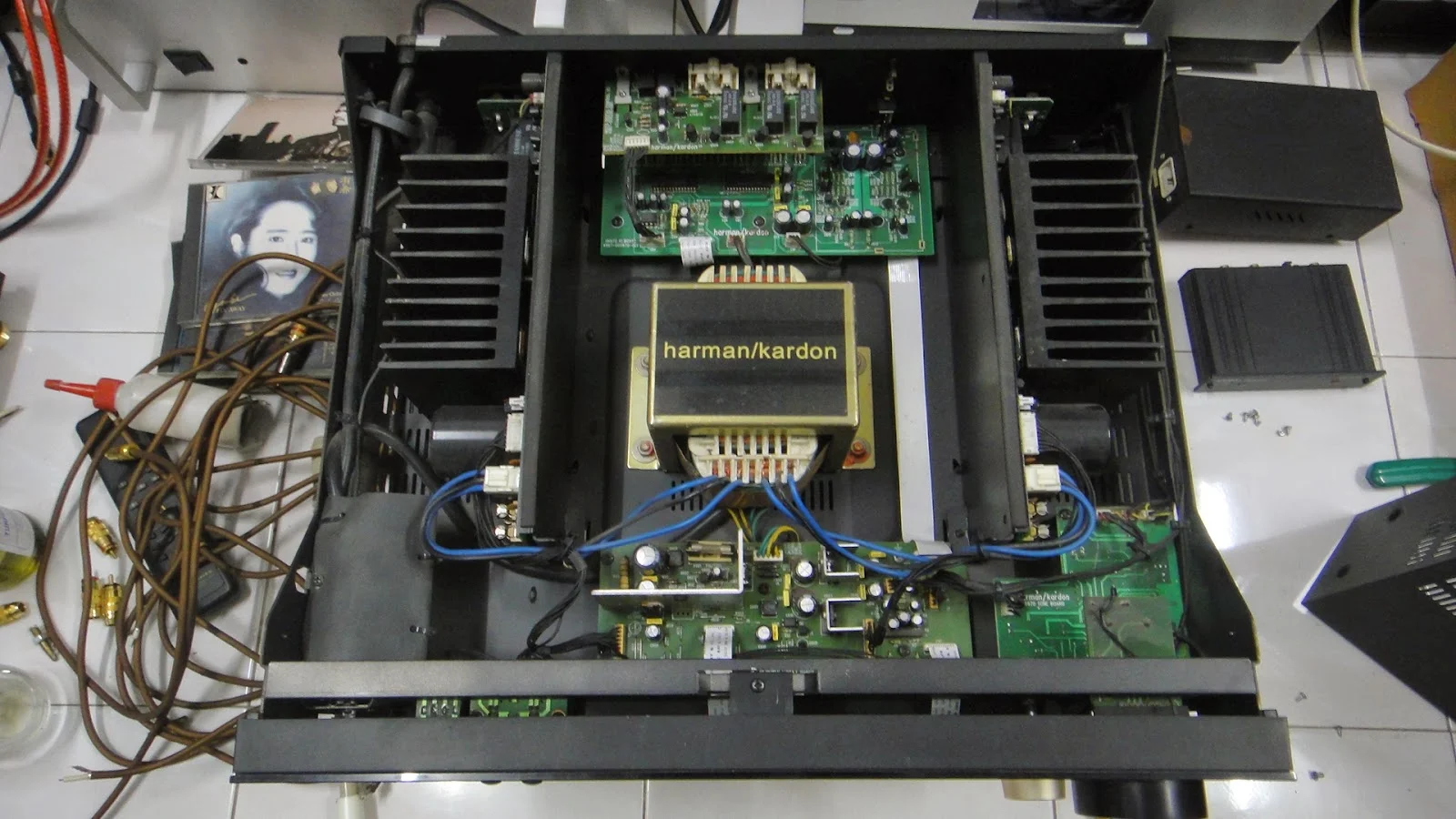

Hier den HK 670 hab ich einmal bei meiner Schwester und bei meiner Ex im Einsatz, Mega nice aufgebaut, hat ein ordentliches Männer Anschlußterminal und klingt top. Glaube HK baut sowas heute nicht mehr.
