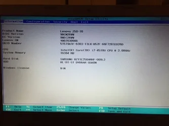

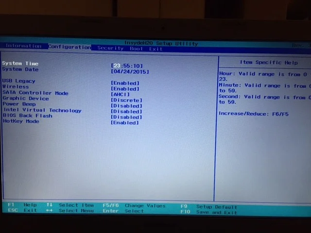

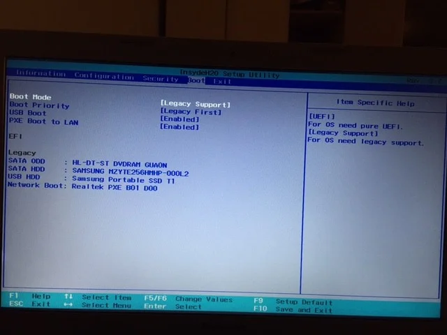

so habe mal in mein bios geschaut und finde keins von den von euch genannten einstellungen die ich vornehemn könnte.
wie gesagt ich habe momentan nicht mein audio interface angeschlossen und auch keinen treiber installiert. habe gerade mal ein neues projekt in fruity geöffnet, eine library reingeladen und schon kommen knackser. das kanns doch nich sein...
hier fotos vom bios:
Also, ich würde nicht versuchen mit einer OnBoard Audio Lösung Musik zu machen. Du solltest schon Deine Treiber installieren und auch die Audio Karte anschliessen, die Du am Ende verwenden möchtest. Alles andere wäre doch Zeitverschwendung.
Bei mir hören die Tips nun auf. Zu Deinem BIOS kann ich gar nichts sagen. In meinem BIOS kann man zum einen der CPU einen festen Multiplikator zuweisen und automatisches runtertakten deaktivieren. Das heisst, die CPU läuft immer auf 100 %.
Zweitens kann man die OnBoard Audio Lösung/Modul/Karte deaktivieren, d.h. Windows kann die gar nicht mehr verwenden oder bekommt das Ding zu sehen.
Vielleicht solltest Du ein Forum/Board suchen, wo es um Lenovo BIOS Einstellungen geht.

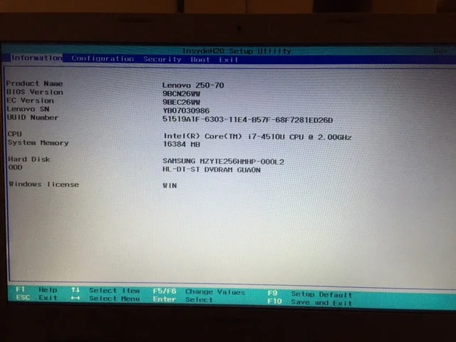

Dein Prozessor kann prinzipiell durchgehend 3,1 GHZ liefern, aber in Deinem BIOS werden nur 2,0 GHZ angezeigt, also Sparmodus.
Deine BIOS-Version ist auf jeden Fall schon mal veraltet. Aktuelle Version ist 9BCN30WW, veröffentlicht am 27.3.2015. Leider schreiben die nicht, was alles gefixt wurde und BIOS-Updates gibt es bei Lenovo anscheinend recht häufig. Deshalb solltest Du das regelmäßig im Auge behalten.
Nach der Aktualisierung würde ich im BIOS die Werkseinstellungen (Setup Defaults) wählen und neu booten. Bis auf die Sequenzerhersteller-Empfehlungen und die Energiefunktionen unter Windows bei Netzbetrieb (USB-Einstellung prüfen!) würde ich nicht so viel am System rum frickeln.

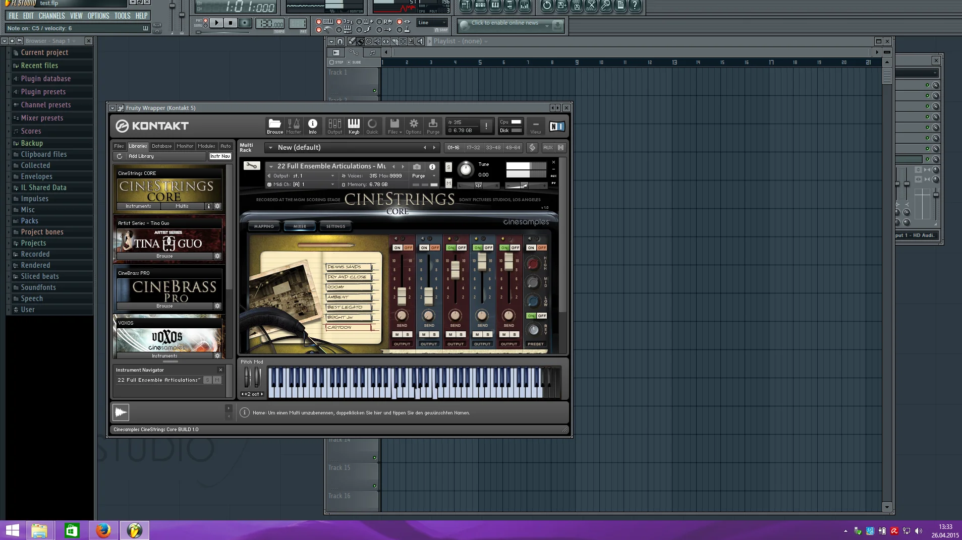

Nee kanns auch nicht...das klingt für mich selbst auf nem leistungsschwachen Notebook eher mavjh Treiberproblemen.
Wie siehts aus wenn du ne ganz popelige Wav-Datei reinlädts und abspielst?
Und mal ne andere Daw versucht? Reaper kann man ja mal ztum testen runterladen und ist voll verwendbar. Nicht dass das Problem bei FL (oder Kontakt) liegt und wir uns hier totsuchen ;)

Im Bios gibts bei dir die Option den Legacy Support abzuschalten...wenn bei dir keine älteren Geräte am USB hängen, die das brauchen kannst das abschalten...USBport.sys scheint bei dir ja viel Zeit zu brauchen...vllt kann man da was entlasten. Wireless Lan bei der Gelegenheit auch mal deaktivieren, wenn du es nicht bauchst.
Wenns ein BIOS-update für deinen Rechner gibt das speziell in diesem Bereich was verbessert könnte man da auch dran denken....aber lass das dann von jemand machen, der sich auskennt...wenn so ein Update schiefgeht ist der Laptop danach unbrauchbar.
