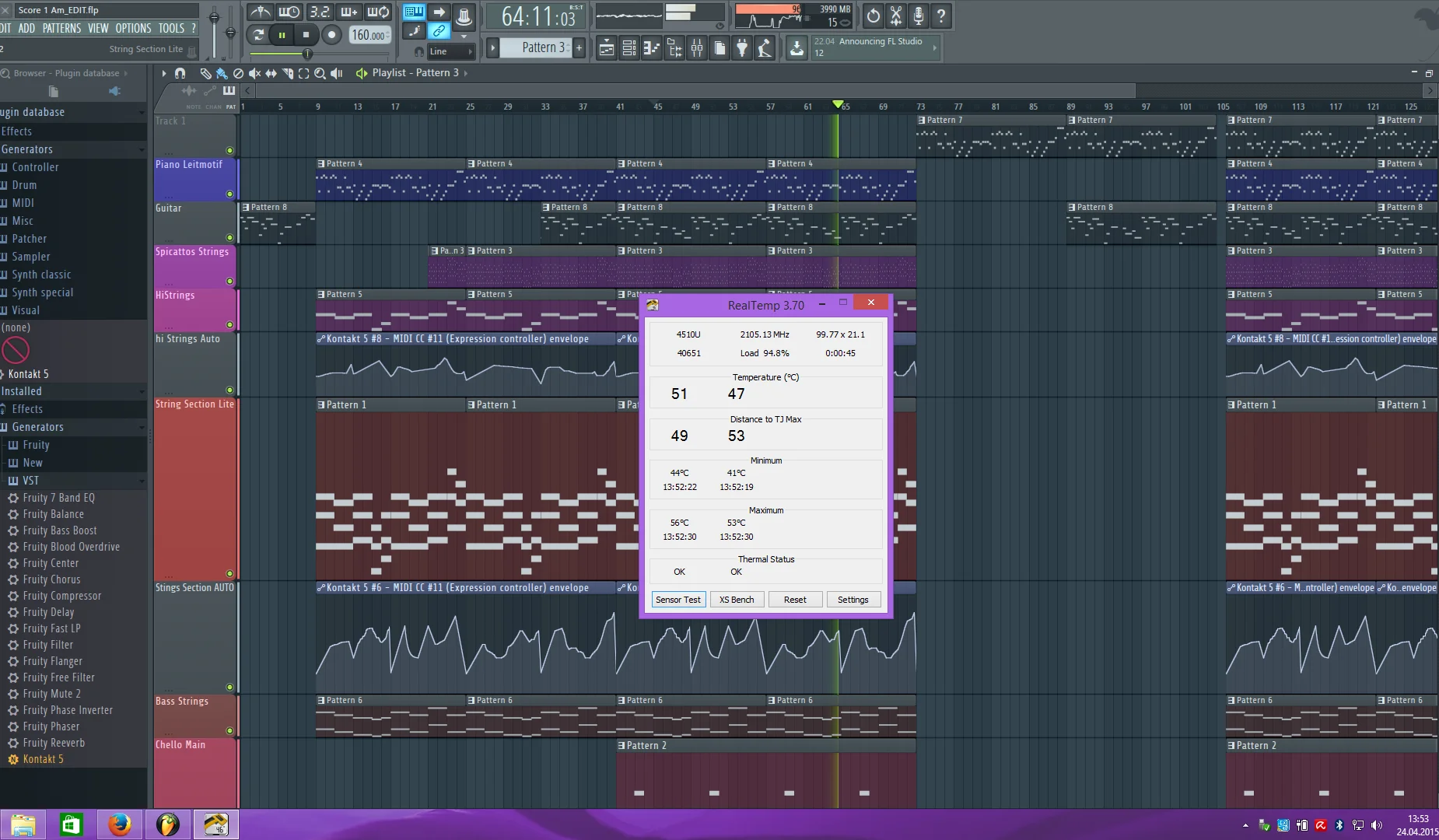

Hier der Screenshot von Realtemp - is das richtig so oder musste ich den test starten`? habe ihn einfach mitlaufen lassen.
Zu den Treibern - ich habe mein notebook bei einsnulleins machen lassen. die haben alle notwendigen treiber wieder installiert und nur das nötigste ohne die ganze bloatware (zumindest wurde es so gesagt) - kann ich es irgendwie überprüfen ob mir ein wichtiger treiber fehlt?
zur Focusrite*:
ich habe sie nicht angeschlossen - einfach asio 4 all über kopfhörerausgang also kann es an dem interface nicht liegen. habe ich irgendwie eine möglichkeit stück für stück geräte auf meinem notebook zu deaktivieren um auszuschließen wo der fehler liegt?
