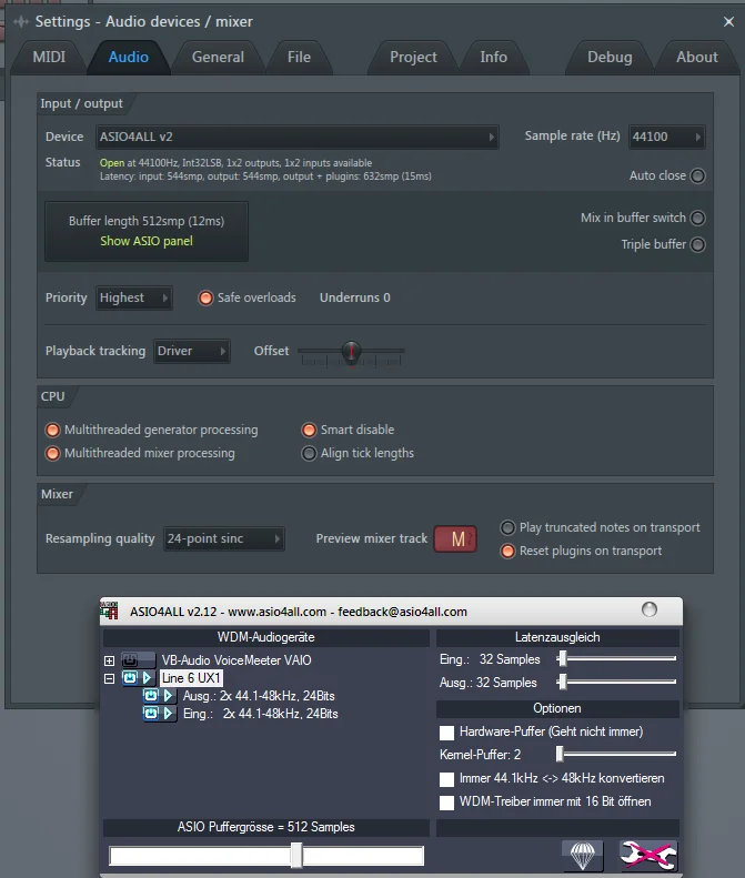

  • #51
Voreinstellungen müssten ähnlich sein?
