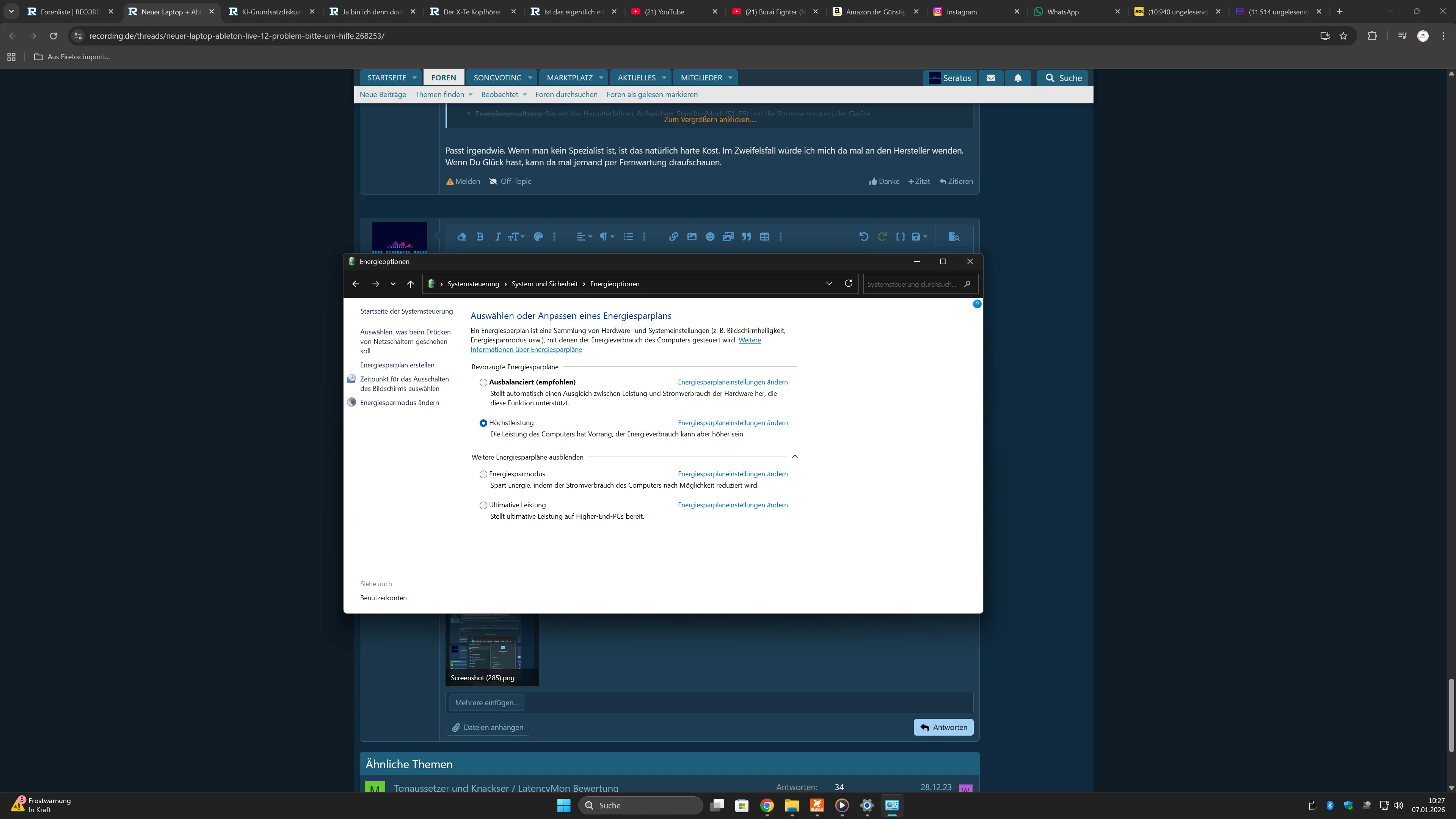

Checke mal die Energieoptionen. Auf Höchstleistung stellen.

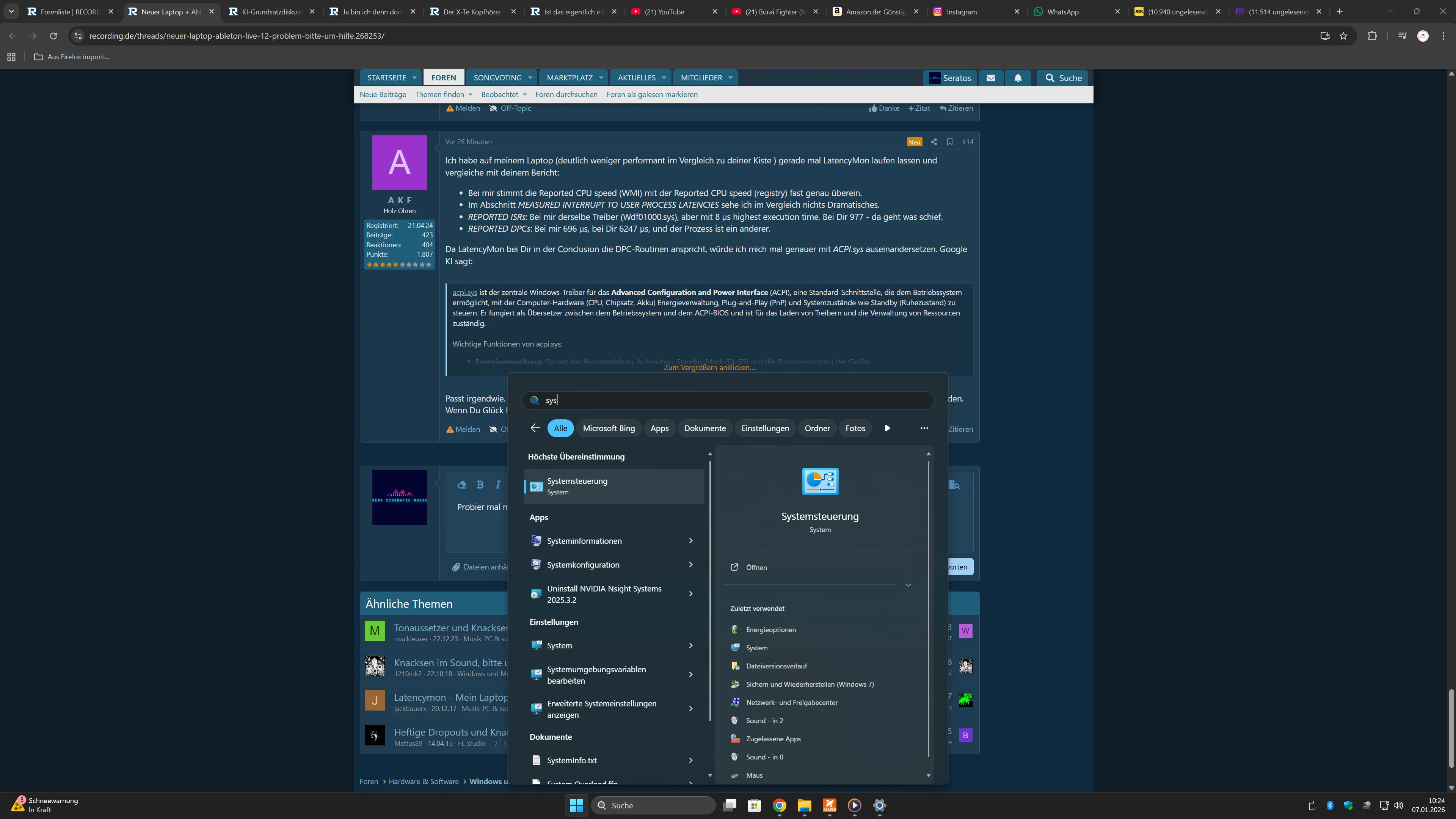

Ich sehe hier eine Merkwürdigkeit. Habe aber auch keine genaue Ahnung. Doch vlt. die Spezialisten hier?
Die Intel Core Ultra 7 258V scheint ja eine Stromspar CPU zu sein. Da würde ich als erstes Mal nach schauen, also ob im Taskmanager da ein niedriger Takt läuft usw. Dann, wie hier beschrieben, das Energiemanagement auf Höchstleistung stellen.
Wenn die CPU auch mehr die Efficiency Kerne nutzt, dann ist das auch schlecht. Da gibt es unter Windows ein Programm was die Performance Kerne erzwingt, den Namen habe ich leider vergessen.
Aber wenn ich mir die Benchmarks anschauen, dann ist deine CPU sogar schneller als meine im Laptop Intel i7 12700H und ich habe keine Performance Probleme mit OnBoard Sound. Nutze allerdings kein ASIO4ALL sondern die Windows eigene Schnittstelle WASAPI, aber bin Bitwig Nutzer, kann daher wenig zu Ableton sagen.
und hier meine CPU, die keinerlei Probleme macht, aber wesentlich mehr Leistung verbraucht als deine mit nur 17W im Durchschnitt(meine 45W)

schau mal als Erstes nach den Energieoptionen. Da gibt es den Energiesparmodus und den Ausbalanciert-Modus. Es gibt auch einen Modus für Höchstleistung, der manchmal nicht eingeblendet wird. Wenn dieser fehlt mal Googlen, wie man ihn wieder einblendet. Auf jeden Fall mal "Höchstleistung" wählen, sofern noch nicht ausgewählt.
Hast Du den Laptop am Strom oder am Akku hängen? Unbedingt bei Audio am Stromnetz lassen wenn möglich, da dann das Energiemanagement nicht eingreift bzw. nicht so wie am Akku. Hängt aber auch vom Hersteller ab. Wenn man den Akku ausbauen kann, bitte mal ausbauen und ohne Akku am Stromnetz betreiben und schauen was passiert.

Probier mal nicht "Systemeinstellungen", sondern "Systemsteuerung" (siehe Screenshots). Wenn da nicht Höchstleistung steht, einfach mal rumklicken auf die "Pfeile", dann steht da "Höchstleistung" und das dann auswählen. Keine Ahnung, ob das was bringt.
