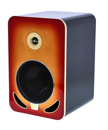

mit den gibson, die es grad im ausverkaufsangebot bei thomann gibt, kannste in der preisklasse nicht viel verkehrt machen:

:yeah: Ich glaube ich kaufe noch ein Paar als Profi Schnäppchenjäger :)
Ich würde keine 2 Weg Monitore mit 8" Speakern nehmen. IdR leiden die Mitten und die Bässe bumsen v.a. im Einsatz nah an Wänden und Schreibtisch unkontrolliert herum. Lieber firm and perky als Lollo Ferrari.

Ich halte Monitorempfehlungen (online) für grob Fahrlässig, und insbesondere die Gibson Quäker nur weil die "verramscht" werden! :mad:
