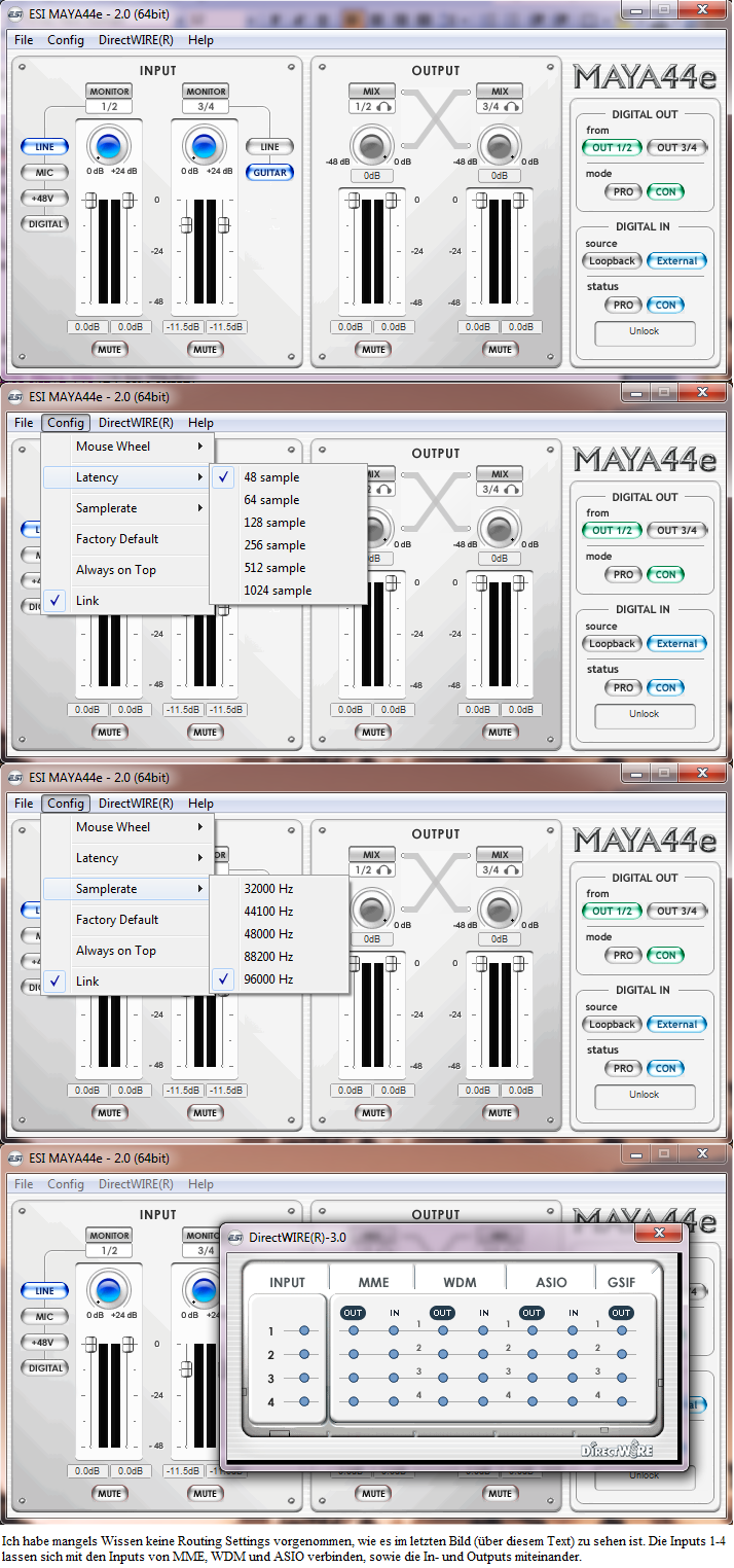

Control Panal Settings für die Soundkarte:

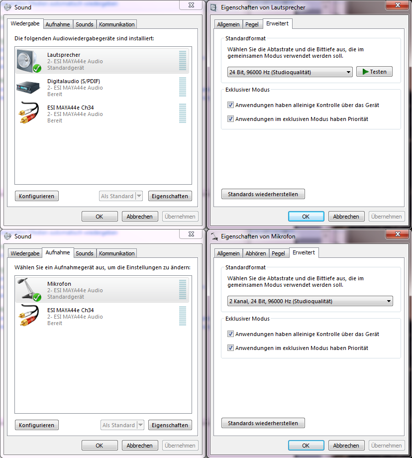

Settings in der Systemsteuerung für Sound:
Das Abhören des Mikrofons ist deaktiviert.

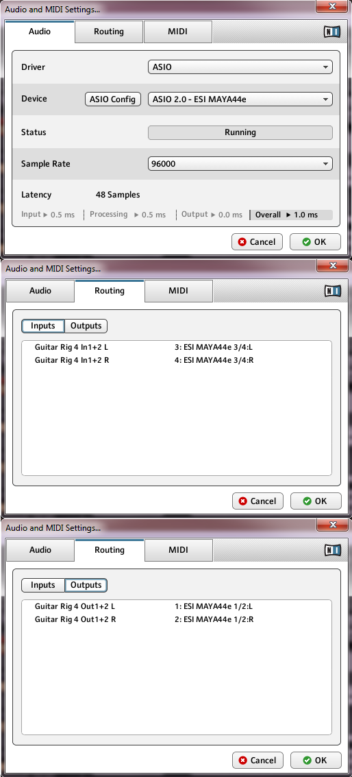

Audio-Setting im Guitar Rig (Standalone)

Ich gehe mit meiner Gitarre (Epiphone Les Paul + 2x EMG 81 Tonabnehmer) über ein Klinkenkabel direkt in den „Input 3/4" der Soundkarte. Wenn ich sie anspiele ist im Contol Panal der Soundkarte auch ein Ausschlag zu erkennen, hören kann ich allerdings nichts.

Wenn ich Guitar Rig 4 als Standalone betreibe, funktioniert es bestens. Sobald ich es als Effekt in Cubase einbinde, versagt es mir jedoch seinen Dienst. Guitar Rig bekommt kein Signal und gibt auch keines aus…
Vielleicht liegt es an einer simplen Routing-Einstellung. Ich bin für jede Hilfe dankbar.

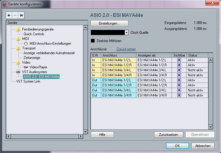

Den Monitorbutton in der Spur eh angeklickt?
:welcome:
So kann das auch nichts werden.
In dem Bild hab' ich Dir markiert wo der Fehler liegt: Die Eingänge 3/4 sind schlichtweg nicht aktiviert.
Viel Spaß!
<img src="http://www3.pic-upload.de/15.07.10/df7abuh94k4v.jpg" border="0" alt="Bilder hochladen">
Viel Spaß!
Das wundert mich auch. Wie kann ich das ändern? Kannst du mir da weiterhelfen?

Hast Du denn alle VST-Verbindungen korrekt angelegt? Drück' mal F4 und lies die entsprechende Stelle im Handbuch. Das alles hier zu erklären würde den Rahmen sprengen.
Moin.
In Cubase F4-Taste drücken und dann Eingänge einrichten, die die entsprechenden Kanäle deiner Soundkarte verwenden.
Viele Grüße
# Erst die Eingänge durch simples draufklicken aktivieren
# dann die VST-Verbindungen definieren
# dann den Eingang als Input der Spur wählen

Der Versuch scheitert leider schon beim ersten Punkt. Simples draufdrücken hat irgendwie keinen Effekt... Ich will auch nicht während des Arbeitens Videos schauen^^. Mein Problem ist, dass ich nach der Arbeit mit Cubase einen Neustart brauche um wieder etwas hören zu können...
Solche Probleme erörtert man am besten per Telefon ...
"Simples draufdrücken hat irgendwie keinen Effekt... "
Klick auf "inaktiv" dann steht da "aktiv", keine Ahnung was da nicht funktionieren sollte.
