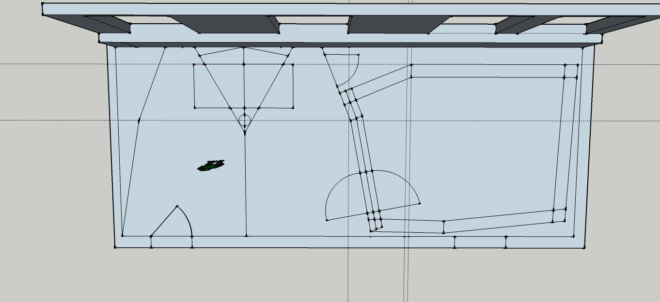

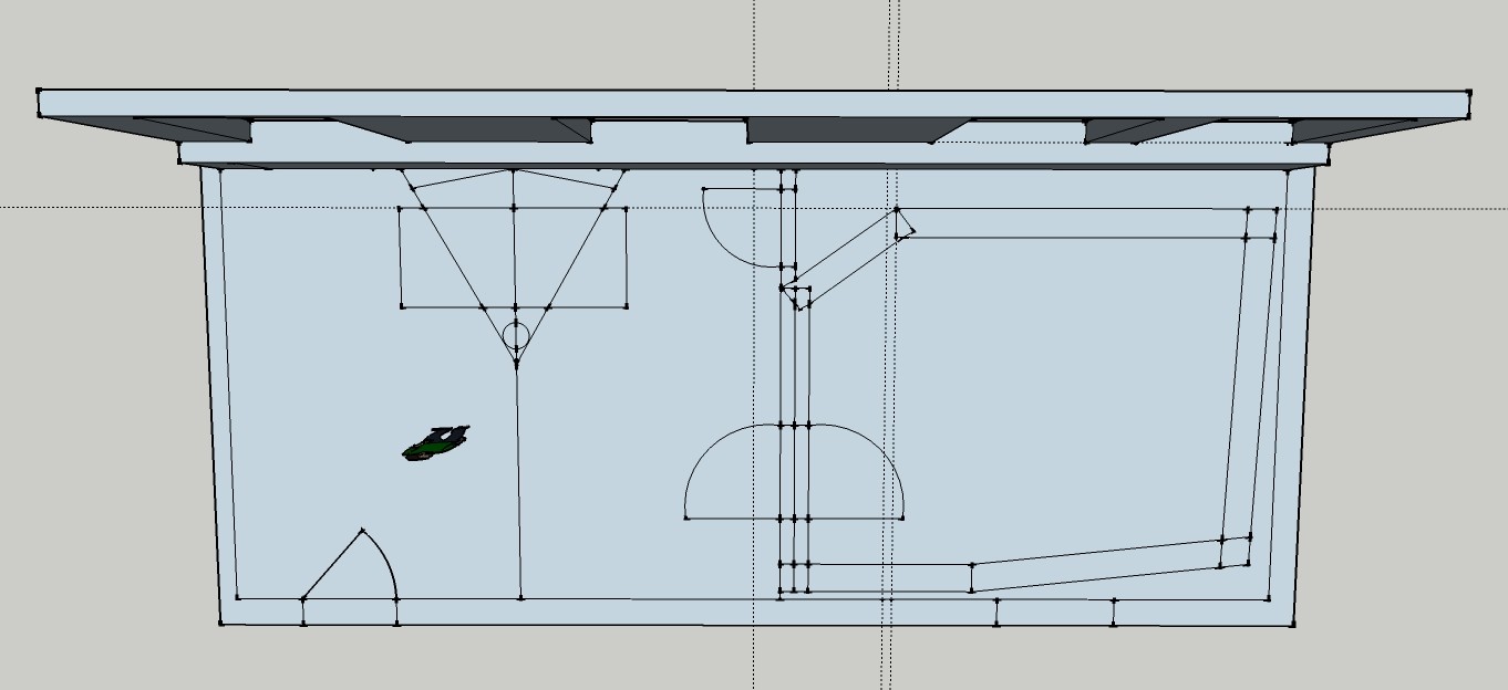

Neuer Entwurf, neues Glück:
Die Brandschutztür ist wieder zugebaut. Hab versucht sie miteinzuplanen, aber es geht unglaublich viel Platz verloren, da sie nach rechts aufgeht. Es entsteht dadurch ein unschönes Eck, das nicht mal als Lager genutzt werden kann.
Nun zwei Modelle:
Das Erste ist die ultimativ rustikale Lösung.
Das Zweite scheint mir nett!
Hierbei ist der Raum allerdings breiter, als lang.
