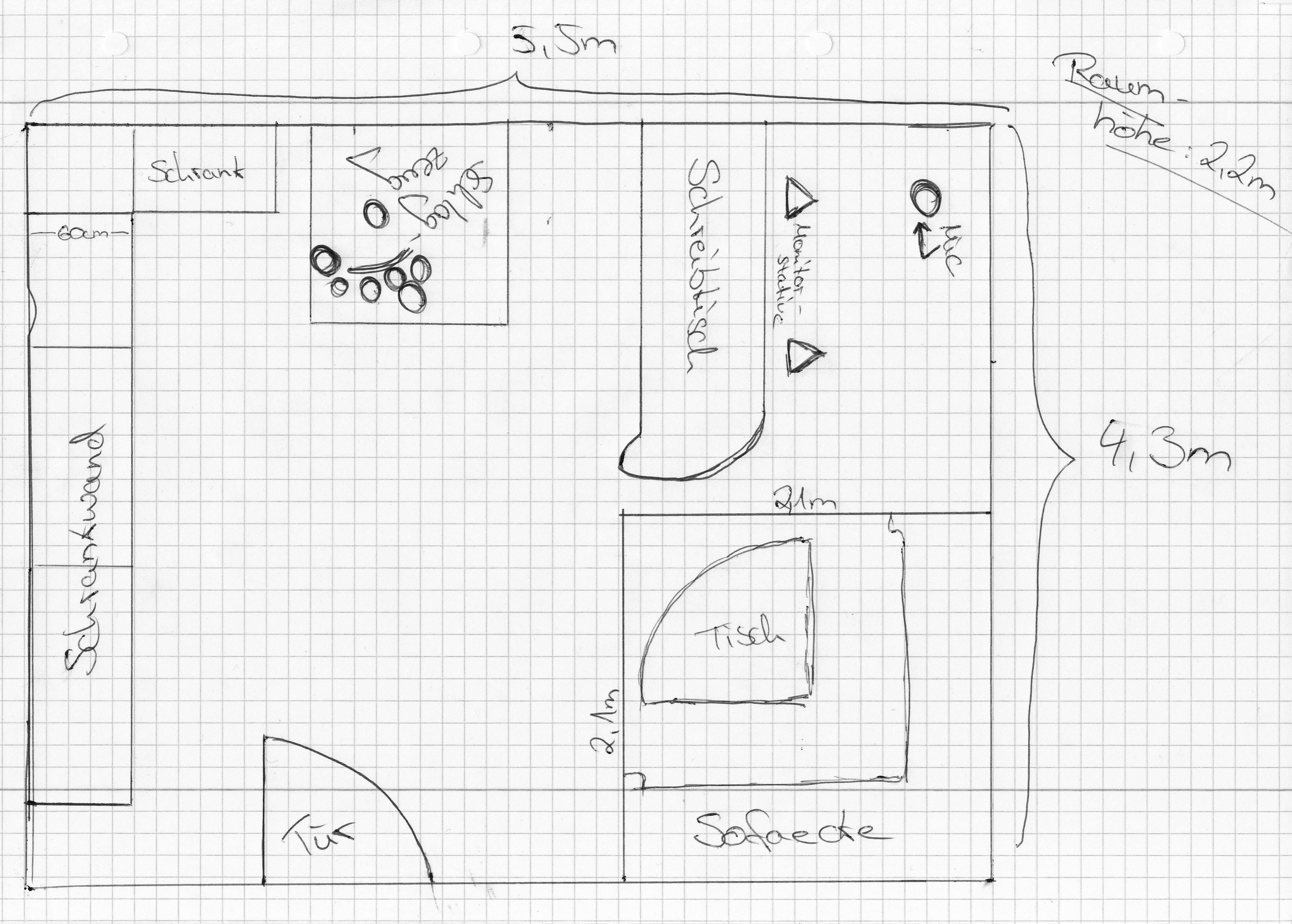

Im Zuge meiner Sanierung ergibt sich mal wieder eine Frage, wobei es jetzt ins Detail geht.
Ich bekomme einen relativ großen Kellerraum zur Verfügung gestellt, aus dem ich mein Arbeits und Musikzimmer machen werde. Platzteschnisch geht alles sehr gut auf bis jetzt. Der Raum ist 5,5m x 4,3m groß und 2,2m hoch. Die Wände sind Standard-beton und die Decke ist mit Styroporplatten bedeckt.
Nun stellt sich die Problematik, dass der Raum hallt wie Sau + ich hab en Drumset da stehen, (siehe skizze ) dass bei Vocalaufnahmen natürlich direkt lauthals "mitsingt".
Die Idee eine Gesangskabine zu bauen habe ich mal nach recherche verworfen, da meine kabine wenn so ca 1,1m x 1,8m groß wird auf einer höhe von 2m, und das scheint ja eher kontroproduktiv zu sein.
Jetzt stellt sich die Frage wie kann ich den Raum gut dämmen??
Mir gehts dabei nicht darum den Raum möglichst Schalldicht zu machen, sondern wirklich für Aufnahmen zu optimieren, von mir aus kann die ganze nachbarschaft mit gehörschutz schlafen
Reflöexionfilter war mal ne idee, aber ändert ja nichts daran dass der raum echt hallt.
Eine weite frage wäre ob mir mal jemand das ding mit den Bassabsorbern erklären könnte, wie wichtig die sind und ob man das zwingend braucht.
Wenn jemand ideen und vorschläge zur raumeinteilung hat dann bitte, das einzige nicht varriabele ist die schrankwand und ansonsten sind auch alle wände frei und könnten mit noppenschaum oder ähnlichem versehen werden
ich hoffe mit der skizze kann man was anfangen, is halt von hand.
ich bedanke mich schonmal.

Und ich empfehle Dir jetzt mal einfach 9 Breitbandabsorber ca. 120x60x12cm Marke Eigenbau ...2 hinters Schlagzeug, 2 darüber; 1 links wenn man am "Schreibtisch" sitzt (Spiegelmethode), 2 darüber (Spiegelmethode) und 2-3 in der Ecke wo das Mike steht.... da haste auch ordentlich Mitten und Höhen mit gedämpft und besser als "Noppenschaum only" und Eierkartons iss das allemal....
...wenn am Ende noch zuviel Höhen bleiben kannste immer noch kahle Wandfläche mit einzelnen Schaumstoffabsorbern bestücken ....
mfg
tom
nun, und wennst es noch besser haben willst dann eben noch in jede Ecke zusätzlich ne Bassfalle.

vielleicht das Wichtigste - die Raumeinteilung, hast Du ausser Acht gelassen.
Ich würde vorerst mal den Abhörplatz und das Drumkit anders platzieren, denn die jetzige Positionen sind akustisch ungünstig.
Nur um es gesagt zu haben - der Raum ist eigentlich zu klein um ein Drumkit und eine Regie herzugeben, aber wenn nur dieser Raum zur Verfügung steht musst Du halt damit auskommen.
Wie sieht diese Schrankwand aus? Gibt es Fenster in diesem Raum? Ist diese Sofaecke unbedingt notwendig? Hast Du welche Bilder von diesem Raum?
