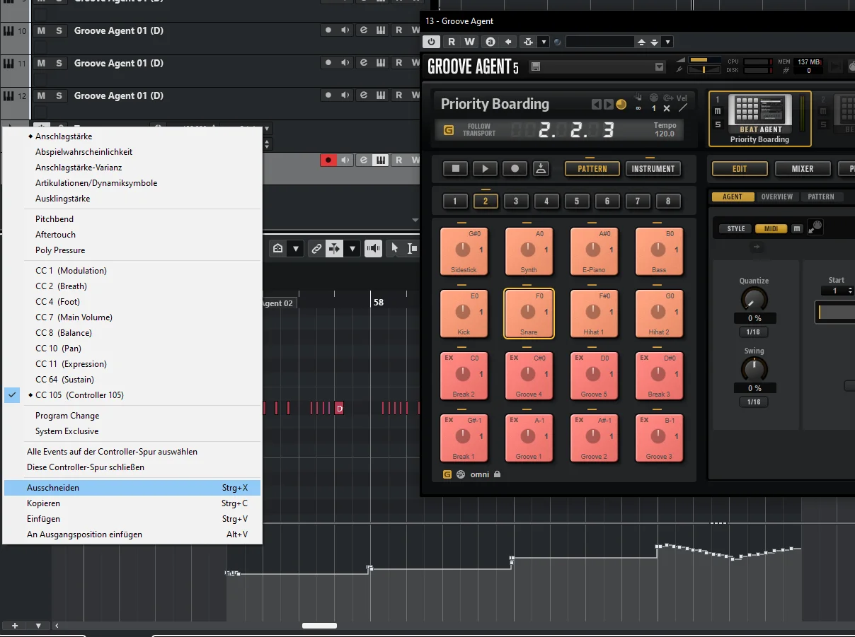

Ich habe das Soundset
hier gibt es das Preset
In den Midi Daten wird nun der CC105 verändert und ich finde nicht den Wert, der verändert wird.
Ich habe ein mitgeliefertes Pattern verwendet.
Kann mir jemand helfen?
Ich denke die Snare verändert ihren Klang.
Erst dachte ich, es ist Cutoff, der Regler bewegt sich jedoch nicht.

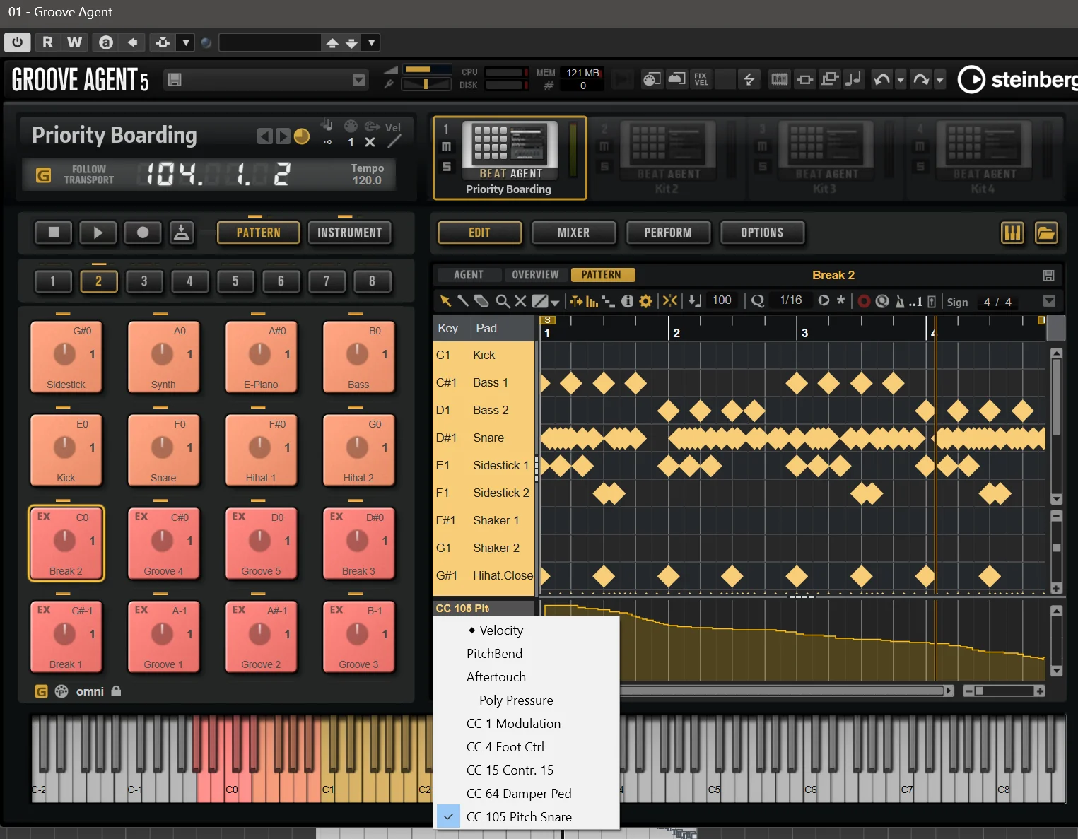

Da siehst Du die fallende Pitch-Kurve.
Reaktionen: SteinHal

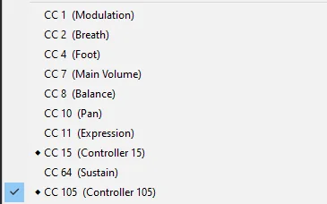

Danke. bei mir sieht die Liste etwas anders aus. Wo kommt die Liste her?
Ja, ich glaube das ist auch bei mir Pitch. Leider nicht beschriftet, habe ich eine Möglichkeit es zu beschriften und evt. zuzuordnen?
Habe jetzt exakt das Preset geladen, das du in deinem Beispiel hast.
Beschriftung CC105 fehlt da auch.
Folgendes habe ich gefunden:
CC 102-119 sind undefinert, können also selbst definiert werden. Fragt sich halt nur wo?
Du klickst auf "CC 105 Pit" oberhalb meiner Liste, dann geht die auf.
Ahh, du bist in dem Pattern Editor im GA.
Jetzt habe ich das auch bei mir gefunden.
