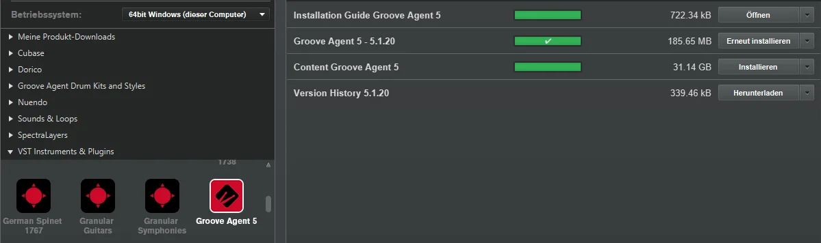

Meinst du dieses hier ?

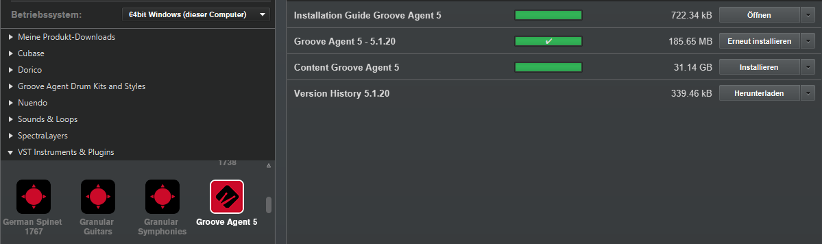

Ich weiss es nicht. Ich versuche gerade, GA 5 zu installieren, erhalte immer Abbrüche und sehe Kits, die dann aber wieder verschwinden, sobald ich einen neuen Downloadversuch unternehme.
Darum würde mich interessieren, was der GA 5 defaultmässig, also im Standard ohne Zukäufe, an Kits bzw. Content mitbringt.

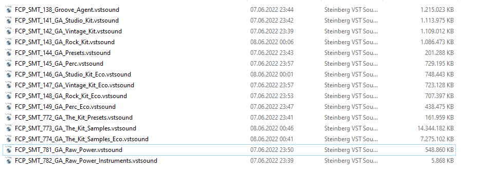

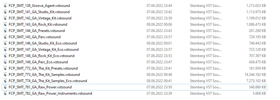

.. das ist das, was bei mir unter download ... Steinberg*\WIN64\Content Groove Agent 5 liegt bzw lag
C:\Users\Benutzername\Downloads\Steinberg*\WIN64
Reaktionen: Kosaken-Kaffee
.. das ist das, was bei mir unter download ... Steinberg\WIN64\Content Groove Agent 5 liegt bzw lag

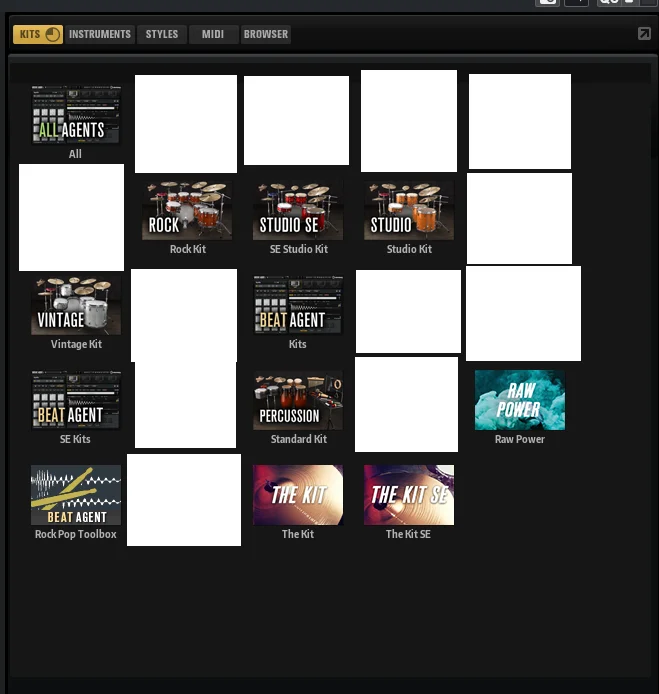

The Kit (klassisches Schlagzeug Set) und Raw Power (Electro Drums) sind mit GA5 neu dazu gekommen. Dann müsste die Auflistung von SteinHal komplett sein.

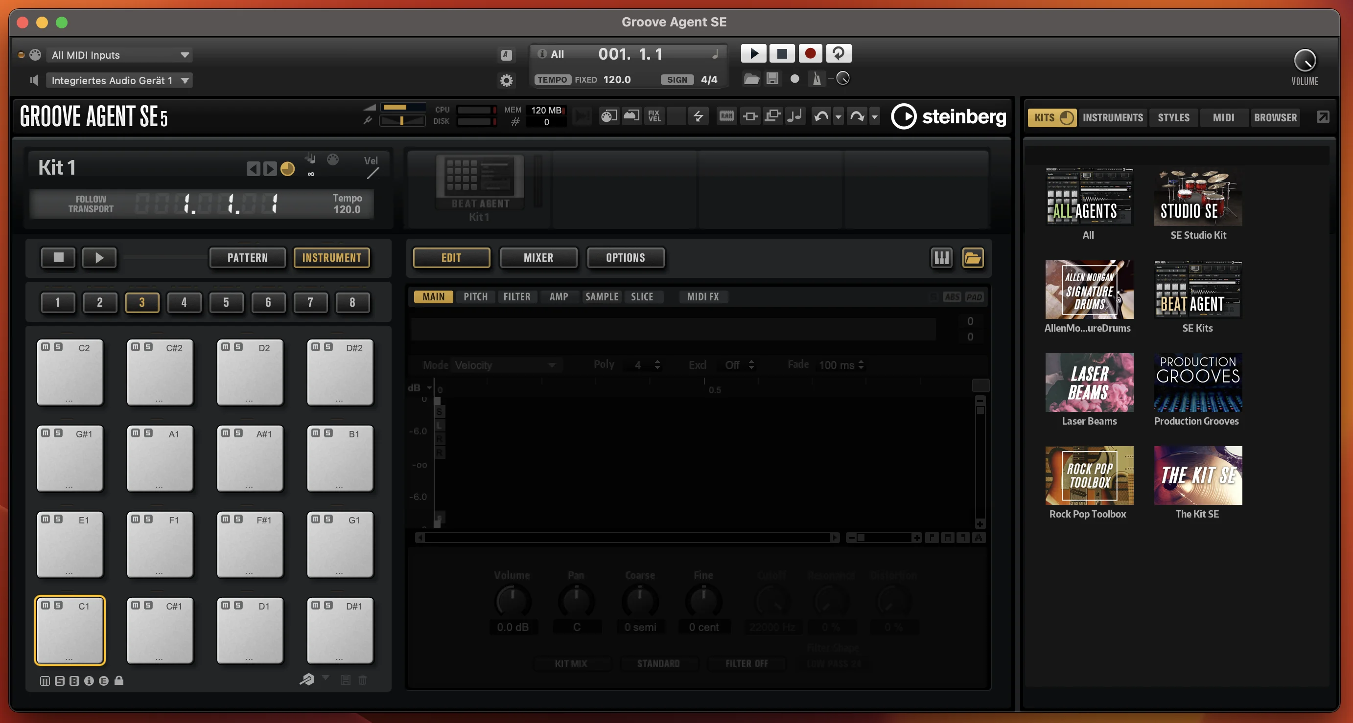

Wäre es dir auch möglich, einen Screenshot vom GA selbst zu machen, wo man diese Kits sieht? Nur, um auf der sicheren Seite zu sein.
Grundsätzlich schon.
Ich habe es auch gerade geöffnet, ich habe aber viele Zusatzpakete.
Beispiele
Raw Power
GA Library

Der gesamte Content (31,14 GB) wird mit einem Klick runtergeladen und installiert.
Im Downloadordner befinden sich die bereits unter #2 geposteten Dateien

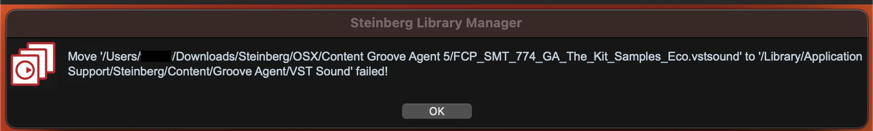

Ja, das ist klar. Nur:
- Beim ersten Versuch hat der Download abgebrochen.
- Beim zweiten Versuch hat er alles downgeloadet, aber kam mit einer Fehlermeldung zurück, dass nicht alle .vstsounds verschoben werden konnten.

Festeplatte voll?

Habe mal ein Screenshot gemacht und das gelöscht, was wohl nicht dazu gehört, ist bestimmt fehlerhaft

Das sind so die Meldungen, die ich erhalte.
