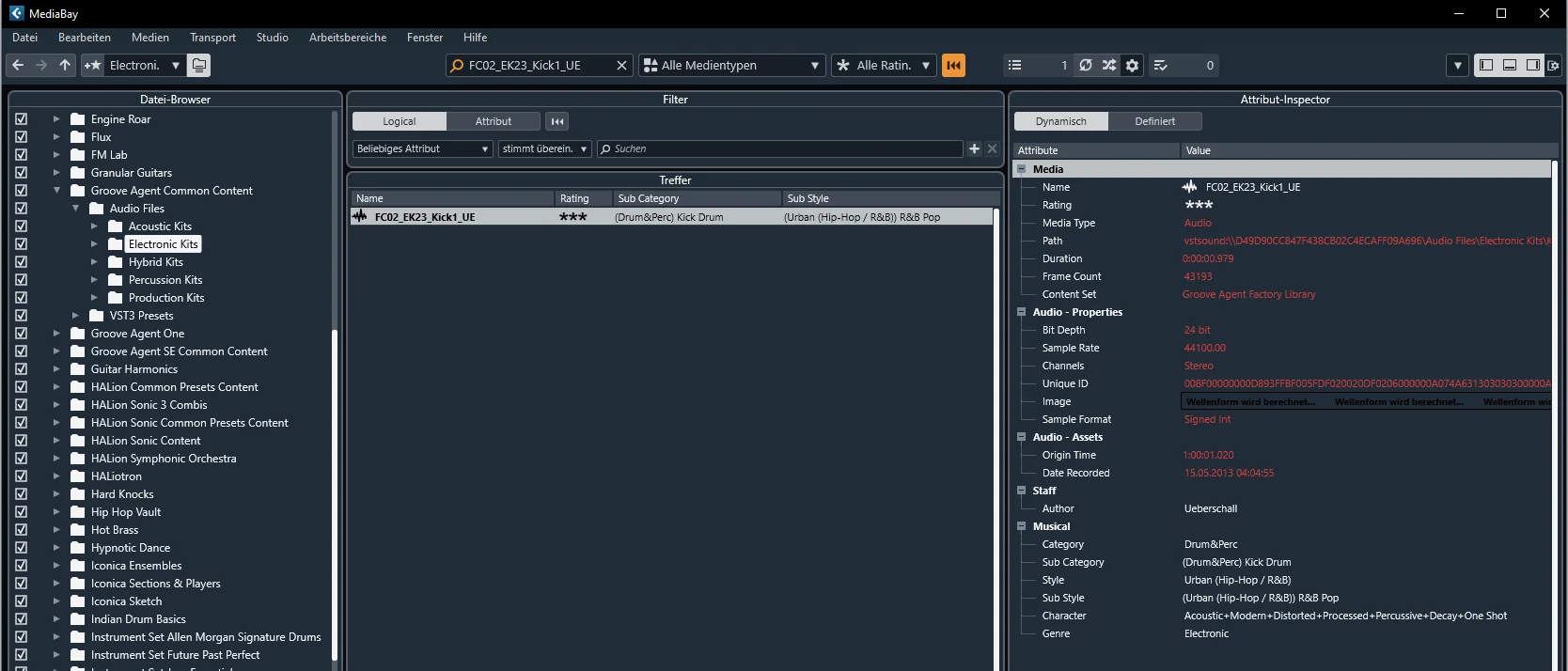

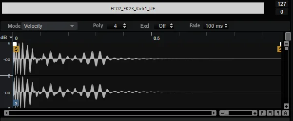

Du kannst den Namen des Samples in der Mediabay von Cubase eingeben und findest dann den zugehörigen vstsound-Ordner.
Beispiel:
In GA5 wird Dir der Samplename "FC02_EK23_Kick1_UE.wav" angezeigt
In der Mediabay siehst Du dann alle relevanten Infos:
