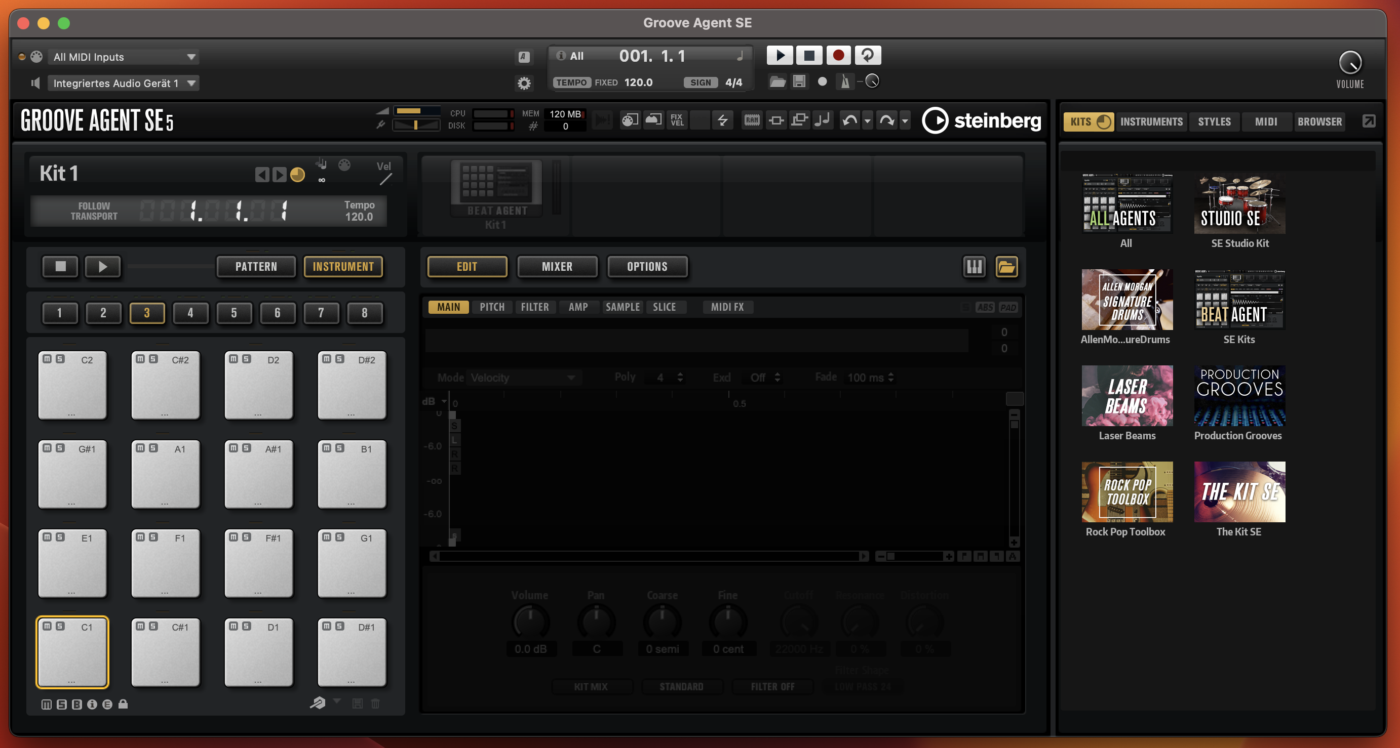

Danke, aber ich meinte eher einen Screenshot in der Art wie unten (vom GA SE), nur aber dann vom GA in der Vollversion:
Sieht bei mir so aus:

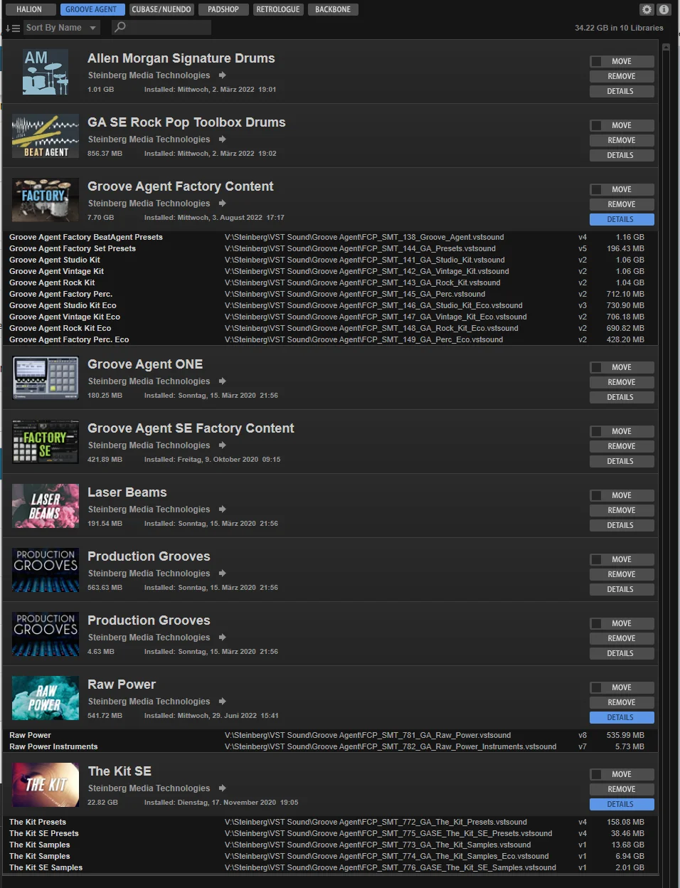

und hier noch vom LibMan

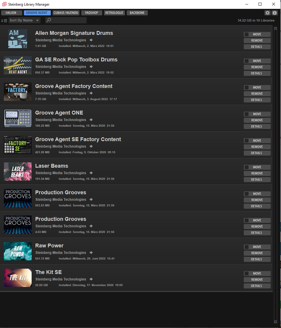

Interessant, dass du eine unterschiedliche Anzahl von Kits angezeigt bekommst: 16 (GA Kits) vs. 10 (Library Manager)
Beide Ansichten haben kaum etwas miteinander zu tun.
Bei Library Manager handelt es sich um eine Auflistung, während die Ansicht in der Mediabay des GA5 eine Art Filter darstellt.
Dort gibt es z.B. den Button "All", der alle Instrumente umfasst.
Im Library Manager findest Du die Dateien, die direkt zum GA5 gehören, in den folgenden 3 geöffneten Bereichen bzw. Content-Packs:
Die anderen Packs gehören z.B. zu GA SE 5 oder wurden als Bonus z.B. mit Cubase mitgeliefert.
Von den Packs, die im GA5 selbst aufgelistet werden, gehören auch nicht alle direkt zum GA5.

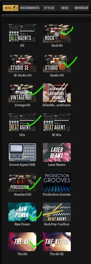

Nach meiner Einschätzung gehören nur die folgenden dazu, die anderen gehören wiederum zu GA SE 5 oder sind Bonus-Packs.
Reaktionen: Kosaken-Kaffee
Diejenigen die zu GA SE 5 gehören, habe ich ja bereits auch weiter oben verlinkt.

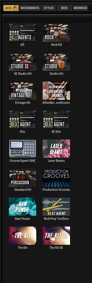

@akStudio: Mein Library Manager zeigt ganz genau das an, wie bei dir: 10 Libraries, Grösse insgesamt identisch.
Unterschied gibt es in der Anzeige der Kits im GA:
- Das Logo für "Rock Pop Toolbox" sieht anders aus als bei dir.
- Mir fehlt komplett der Groove Agent One, den du jedoch hast. Aber ich habe die drei Dateien im entsprechenden VST Ordner.
Wie kriege ich den Groove Agent One als Logo angezeigt in den Kits des Groove Agent?
Kann ich den irgendwie 'reinladen?

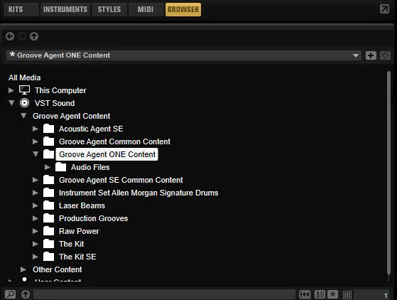

Bei mir befinden sich die 3 Dateien
Groove Agent ONE 01.vstsound
Groove Agent ONE 02.vstsound
Groove Agent ONE 03.vstsound
im selben Ordner wie die anderen vstsound-Dateien vom GA5 und erscheinen deshalb automatisch dort.
Siehst Du den ONE-Ordner im GA5-Browser?
Der GA One ist allerdings uralt, die Dateien stammen bei mir aus 2008 :eek:
Wurden wohl von Update zu Update mitgeschleppt :schulterzuck:
