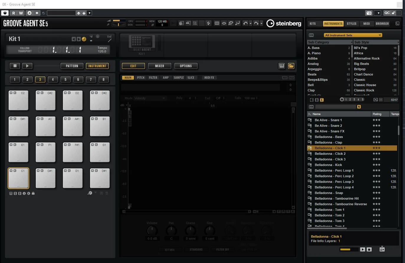

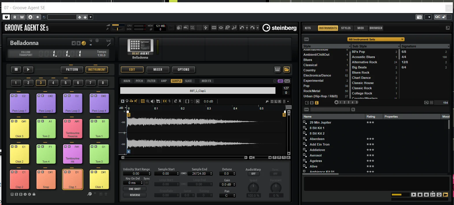

Also bei euch werden die Instrumente korrekt angezeigt? Denn bei mir sehe ich unter "Kits" und unter "Instruments" jeweils kits.
Hab die SE gerade aufgemacht. Win 10 läuft, Cubase latest und GA 5 (5.1.11.176).
Alles normal, unter Kits werden alle Kits angezeigt und unter Instrumente werden Instrumente angezeigt.
Reaktionen: TheTick
Kannst du bitte mal nen screenshot machen, wenn du die Instrumente aufhast? Danke!

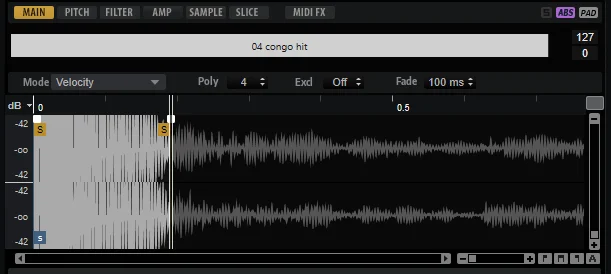

Der Hall ist schon in den Samples enthalten, dort könntest Du ihn abschneiden.
Reaktionen: TheTick
Der Hall ist nicht im Sample. Wenn man Aux1 mutet, hört man das Sample trocken.
Ok, ich hatte mir das Sample "04 Congo hit" angeschaut. Da ist eine ziemlich lange Hallfahne direkt auf dem Sample, die kann mit dem Sampleendpunkt abschneiden.
Reaktionen: TheTick
