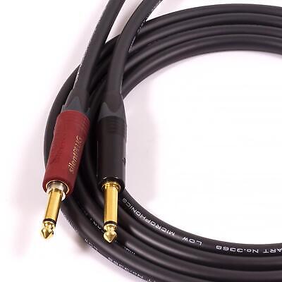

Aber mit dem Kabel (25m) müsste es doch klapen:
