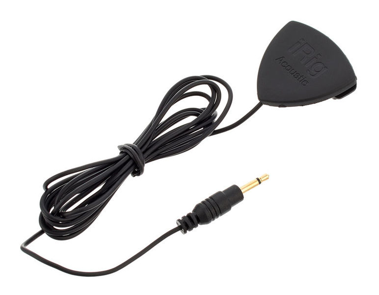

Hallo Zusammen,
ich habe das IRig Accoustic Stage und würde gerne das Kabel vom Mikro verlängern. Das ist ja nun mal ne 3,5er Monoklinke.
Nur leider ist das überhaupt nicht so einfach eine Monoverlängerung zu finden, die vielleicht auch nicht gleich die schlechteste Billig-Qualität hat.
Nun hab ich mich gefragt, ob ich dafür nicht auch eine Stereoverlängerung nehmen kann?
Geht das oder mach ich mir damit was kaputt, weil irgendwo was überbrückt wird?
Kannst Du, kommt exakt aufs Gleiche raus. :right:
Die zweite Leitung aussen am Schaft bleibt dann einfach unbelegt.
EDIT: Halt Stop, ist das irgendwas gespeistes? Ich nehme mal sicherheitshalber alles zurück.
Für das normale Signal gilt obiges aber.

Nein, dass ist nix gespeistes. Ist nen Klemm-Mikro für das Schall-Loch der Akkustig, von dem ich das Kabel verlängern will.
IK Multimedia iRig Acoustic Stage

Kurzer Nachtrag von mir. Meine Augen sind Alt und Grau..... das Teil benötigt eine 2,5mm Verlängerung und nicht 3,5.
Ja, wobei man da schon gucken sollte ob das Kabel geschirmt ist.
