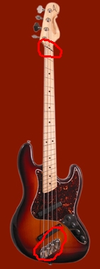

Das ist ja mal ein cooles Teil. Und was ist der Vorteil dieser Bauweise?
Die Bauweise nennt sich fanned-fret-system und geht auf Ralph Novak zurück soweit ich weiß.
Theorie dahinter (zusammengereimt und irgendwann gelesenes aus dem Hinterkopf gekramt):
Pkt1:
Je tiefer der Ton, desto länger sollte die Saite sein um ihn genau darzustellen (man nehme ein Klavier um sich das vorzustellen).
Dass das bei diesem Instrument umgesetzt ist kann man deutlich sehen.
Pkt2:
Um ein Instrument Oktavrein einzustellen justiert man die Saiten an der Bridge. Dabei ergibt sich meist eine Verkürzung hin zu den hohen Saiten (bei der G-Saite sitzt der Reiter näher an den Pickups).
Davon ausgehend, dass die G-Saite 2cm kürzer ist als die E fällt es uns dann wie Schuppen von den Augen:
Logischerweise sollte der Längenunterschied nicht immer 2cm betragen sondern sich prozentuell ändern. Tut er aber nicht. Reiter schief, Bünde gerade -> Die G-Saite ist auf jedem Bund 2cm kürzer als die E.
Conclusio:
besseres und akurateres Ansprechen der tiefen Saiten (vor allem der H-Saite) (weniger blubberblubber, mehr Ton) und genauere Töne zwischen Leersaite und [g=338]Oktave[/g].
