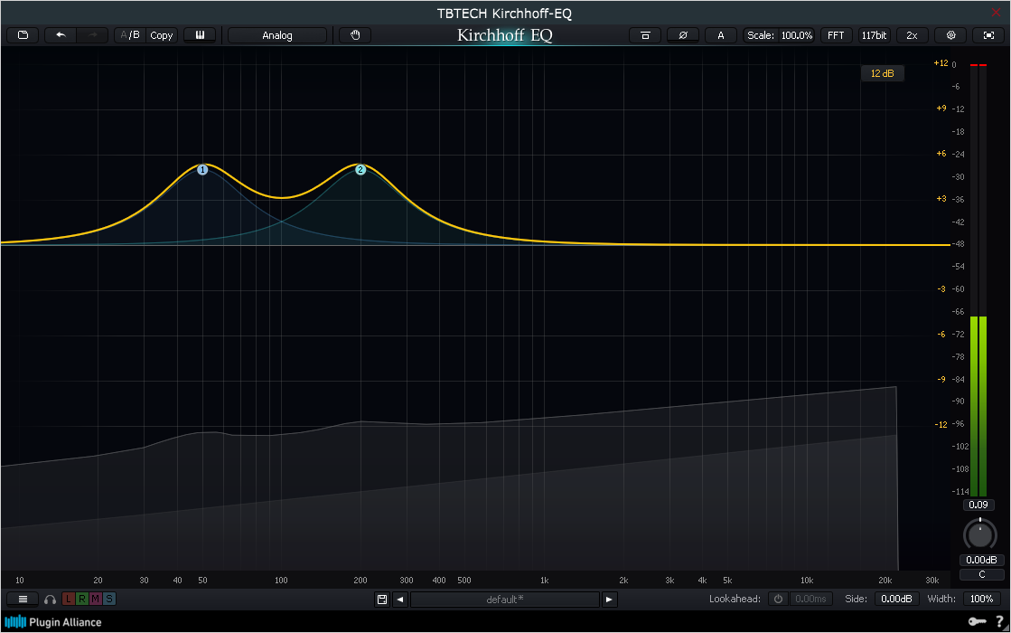

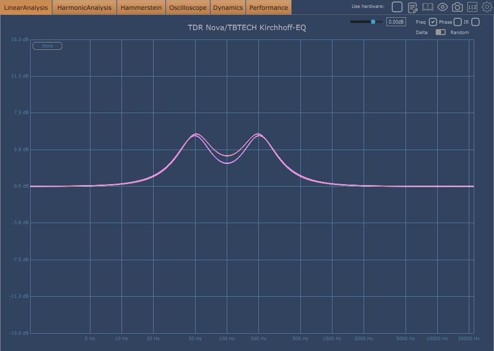

@JackInTheBox da hast Du uns mit dem Mixknopf ja gut auf's Glatteis geführt. Glückwunsch dazu. ;-) Natürlich gibt es EQs bei denen die Bänder parallel arbeiten, wie ja bereits erwähnt wurde. Z. B. bei TDR Nova. Und das kann durchaus unterschiedliche Ergebnisse produzieren. Hier mal zum Vergleich mit Kirchhoff (seriell, wie fast alle):
Die sind doch recht deckungsgleich.

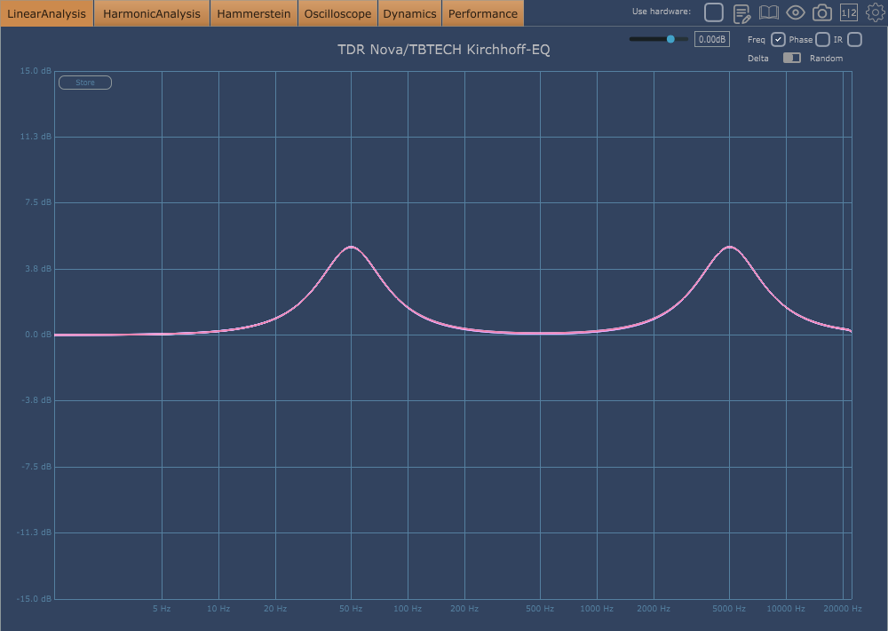

Hier gibt's einen Unterschied
Der höhere Pegel bei 100Hz wird durch Kirchhoff erzeugt.

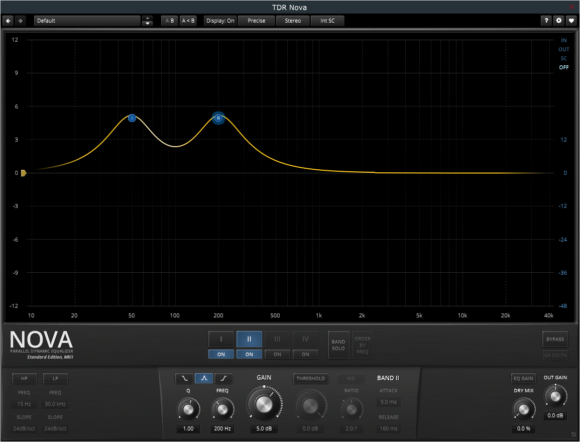

Kann man auch gut in den EQs selbst sehen:
Achte mal auf die 3dB Linie (Skala links)
Hier ist die Skala rechts (irgendwie müssen die sich ja unterscheiden ;-)).

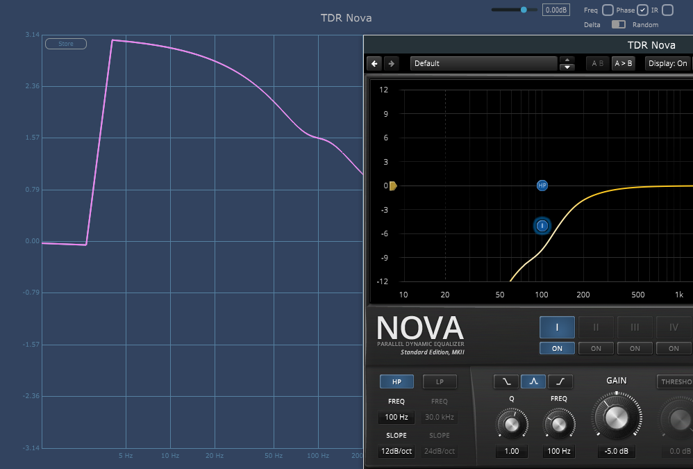

Von wegen speziellen Beispielen, die die intuitive Unvorhehbarkeit von parallel EQ mit einemHP oder LP demontieren...
Wenn man ein HP (also ein Low Cut) und ein nicht bearbeitet Signal addiert kommt was heraus?
Richtig: ein resonierendes Filter beim Passband und darüber ein High Shelf und darunter ein Low Shelf
Im Ernst: Da kommt man intuitiv nicht drauf, oder :)

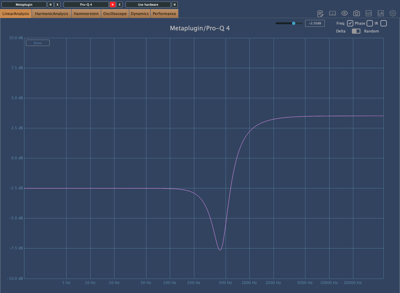

Bei dynamischen EQs ist das natürlich auch interessant und Nova funktioniert genau so. Fabfilter Pro Q4 übrigens nicht. Dynamisch klingen beide sehr verschieden.Meine Kenntnisse reichen aber nicht soweit, als dass ich diesen Effekt auf die Topologie zurückführen könnte...
