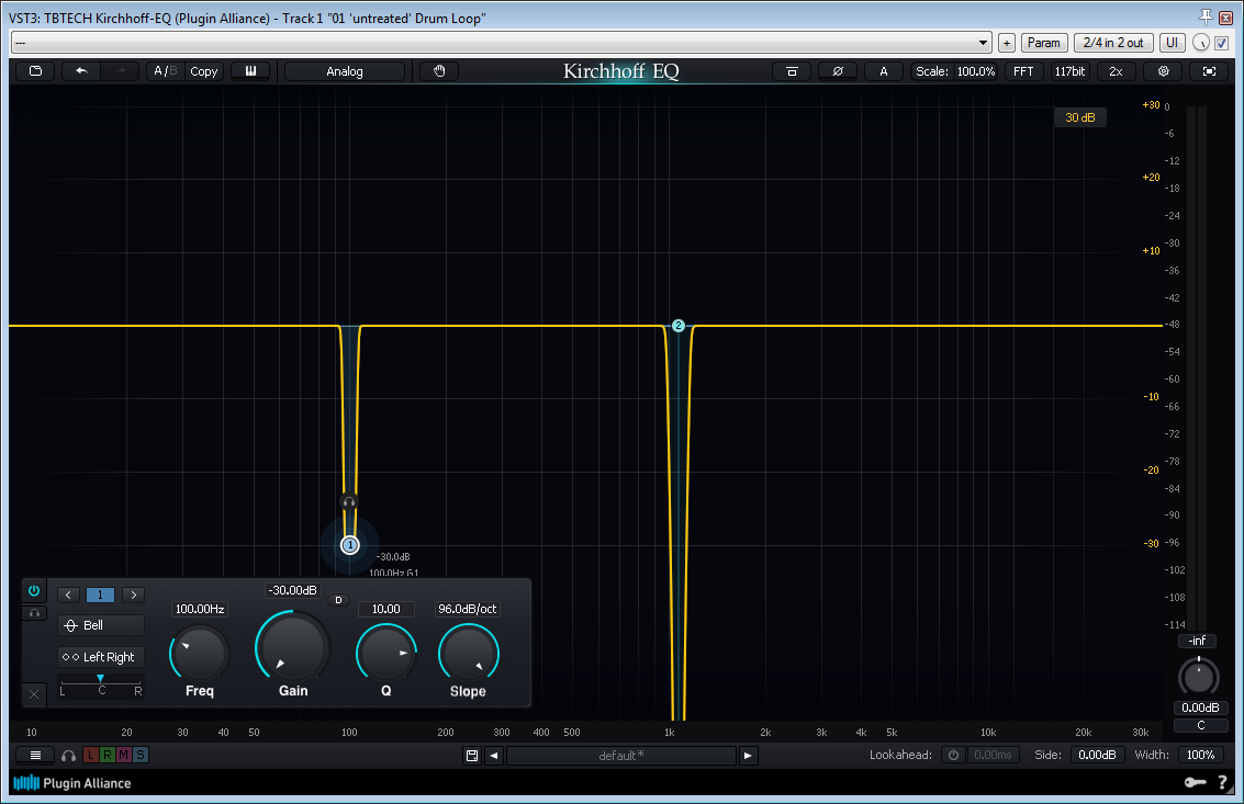

Ist denn ein steiler Bell kein Notch?
Prinzipiell gibt's extra Notchfilter, die gehen halt bis in den Keller 'runter. Bells haben ja in der Regel einen begrentzen dB Umfang.
Steiler geht das Ganze, wenn die zusätzlich einen Slope-Parameter haben.
Hier mal Bell (links) vs Notch (rechts)

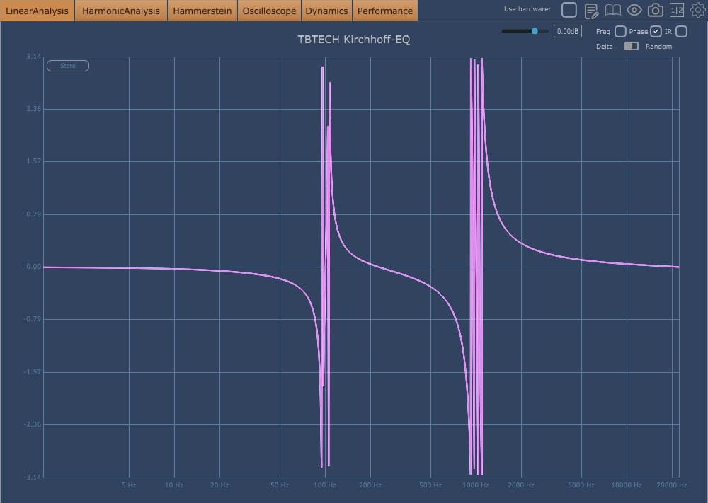

EDIT: Mit analoger Phase grenzt das dann natürlich phasentechnisch an ein Fiasko, das sollte klar sein:
