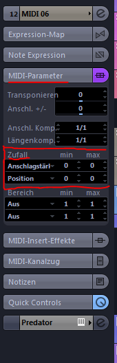

Oder ohne Plugin.
Sollten die Midiparameter nicht da sein, Rechtsklick auf den Inspector und anwählen.
