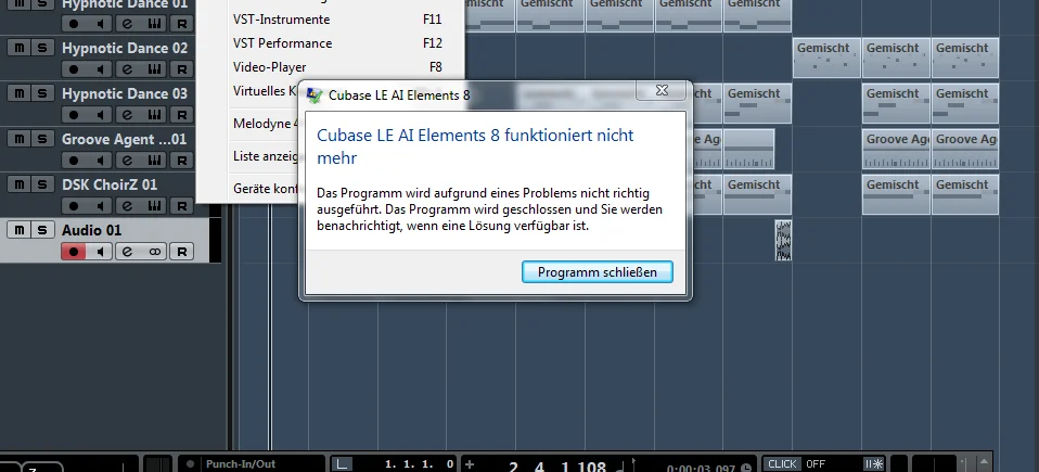

Ich habe seit einiger zeit ein Problem. Bei manchen Projekten wenn ich sie schließe und dannn wieder öffne bekomme ich die Meldung: Cubase funktioniert nicht mehr.
Aber besonders bei neuen Projekten.
Habe schon Deinstalliert wieder neu und Updates gemacht. Elicenser Update usw. Aufgeräumt.
Das kotzt echt langsam an. Weis nicht wo ran es liegt.

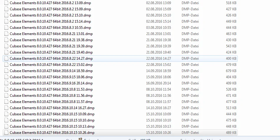

Ich habe hier ne menge Crashdumps

DSK ChoirZ seh ich da in einer Spur, altes Synthedit plugin.
Verwendest du davon zufällig mehrere Instanzen im Projekt ?
Es gibt nen (alten, in der aktuellen Synthedit-Version gefixt) Synthedit-Multicore Bug der sich dadurch manifestiert dass es bei der Verwendung von mehreren Instanzen eines plugins zum Crash kommen kann.
Abhilfe: Die .dll umbenennen (zB. Choirs1.dll, Choirs2.dll usw.) und diese Instanzen laden.

Yup. Hinzu kommt, dass das Plugin beim TE auf einem 64bit-System läuft. Ich weiß jetzt nur nicht ob er jBridge verwendet oder die interne Bridge in Cubase.
