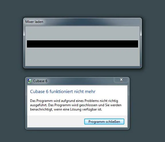

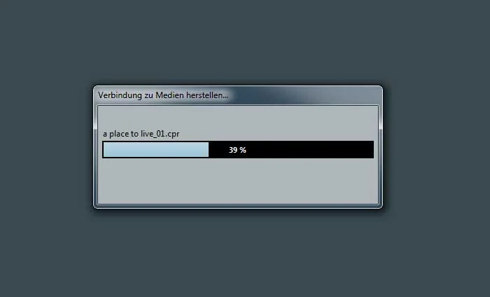

Der Fehler (Absturz) kommt immer dann, wenn der Mixer geladen werden sollte.
Davor sieht alles völlig normal aus. (siehe Screenshot).

Ich hatte das gleiche Vergnügen, als ich meine alten Cubase 5-Projekte unter OSX öffnen wollte, Absturz, wenn der Mixer geladen wird. Installiere mal Cubase neu, aber in einem neuen Ordner (evtl "Cubase neu" oder so).
BINGO !!!
Ich habe also wieder mal >deinstalliert
und neu installiert (Cubase neu).
Ging wieder nicht!
Bei dem Vorgang kam mir aber der Gedanke, es mit der 64bit Version auch mal zu versuchen.
Die wollte ich ursprünglich nicht verwenden, weil manche VST´s angeblich Probleme damit haben.
UND NUN .... :-) GEHT ALLES WIEDER !!!!
