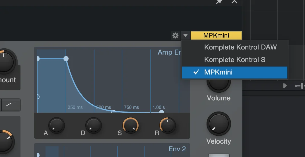

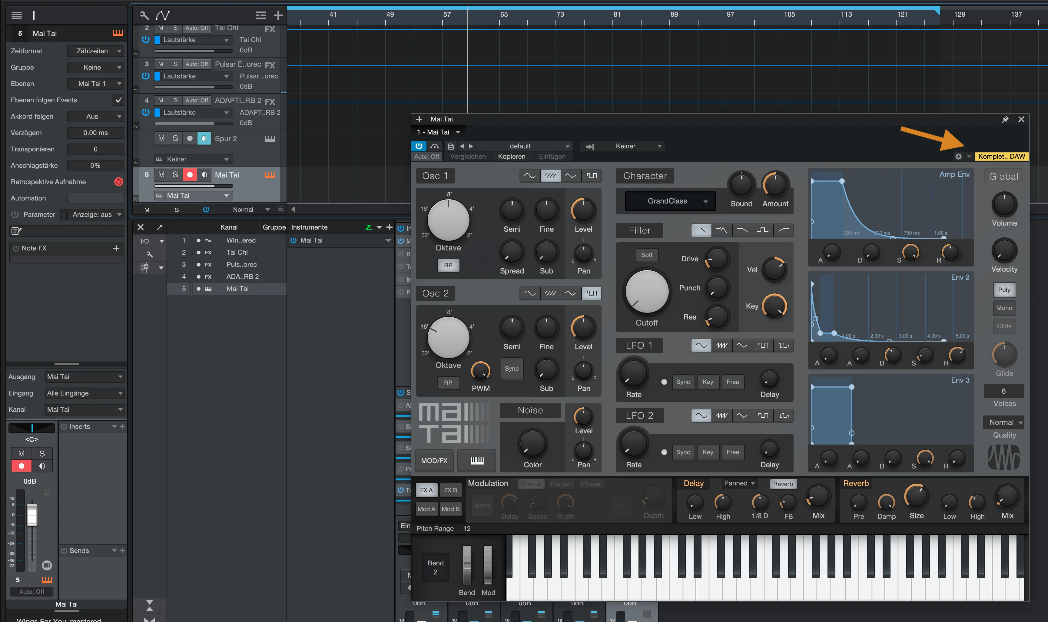

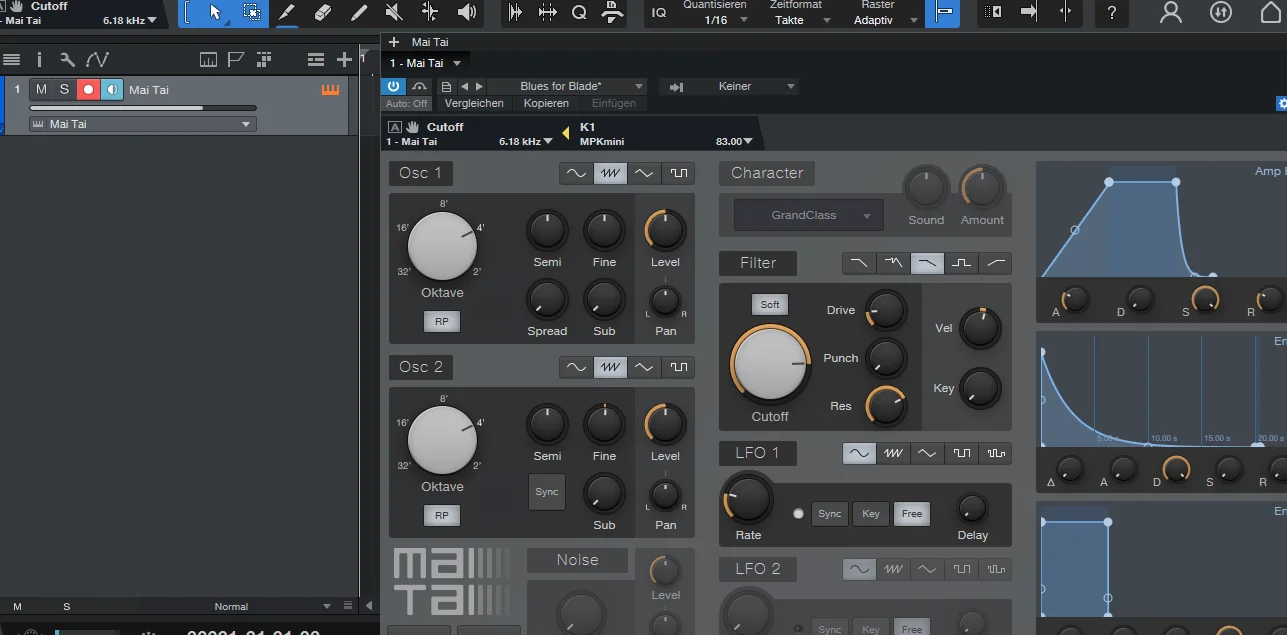

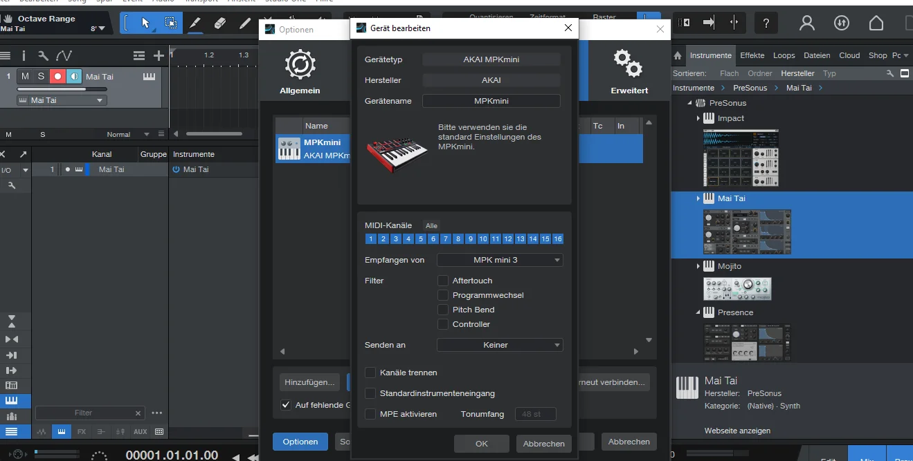

hier ist schon mal was nicht richtig eingestellt. Das Plugin, in dem Fall Mai Tai erwartet Steuerdaten von Komplete DAW. Das ist das Native Instruments* S49, das bei mir auch noch dranhängt. Also Umstellen auf das Akai. Dazu das Dreieck neben dem gelben Schriftzug anklicken. In dem sich öffnenden Kontext Menü das Akai auswählen:

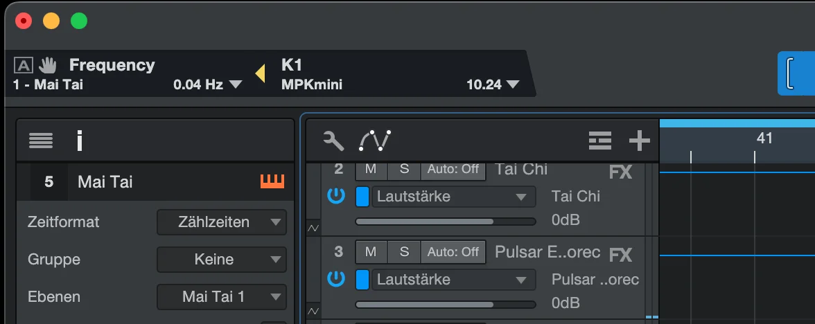

Nun richtest Du Dein Augenmerk auf den Bereich oben Links in S1:
angeklickt hatte ich in Mai Tai den Regler LFO. Das wird dann da angezeigt. Da werden auch Werte angezeigt, wenn ich den Regler bewege. Klicke ich einen anderen Regler im Plugin, wird dann der in dem Feld angezeigt.
Wenn der gewünschte Wert, den man mit dem Akai verbinden will, da angezeigt wird, muss man nur noch den gewünschten Regler am Akai drehen und der erscheint wie von Geisterhand in diesem Eingabefeld. Dann nur noch das Dreieck in der Mitte des Feldes klicken und das klebt zusammen wie Pech und Schwefel:
K1 ist in dem Fall Knopf eins auf dem Akai. Drehe ich den, dreht sich der LFO Regler am Mai Tai.

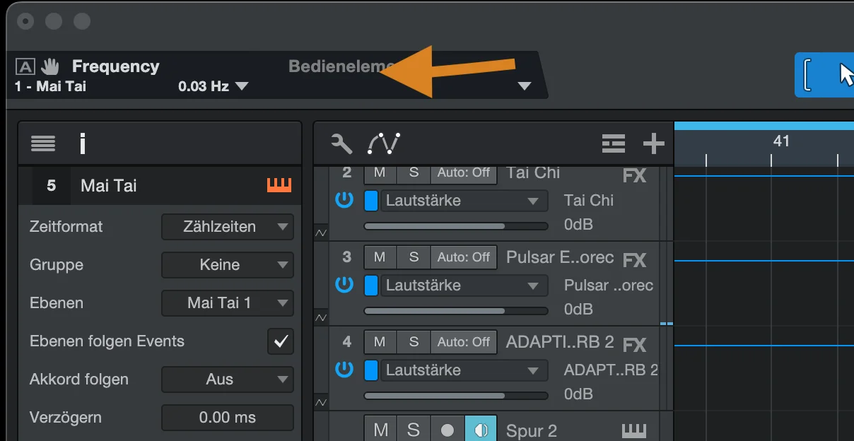

Ebenfalls steht er im Feld Bedienelemente.
Drehe ich K1 nachdem ich ihn zugewiesen habe, sehe ich die Bewegung im Balken rechts neben dem Instrument- in dem Fall
auch Mai Tai und im Feld Bedienfeld, nicht aber am Regler
Der Einzige Regler der real auf die Knöpfe zugreifen kann ist der Joystick
Ja, da kommt es auf Details an. Sicher ist, es geht. Bitte erklären:
welches Feld Du meinst.
Was für eine Bewegung und wo genau?
Welcher Regler? Ich weiss ja nicht, wo Du hinsiehst und was Du erwartest. Machst Du es genau so, wie oben beschrieben, dann wird sich beim Drehen des Knopfes K1 nur der zugewiesene Regler im Mai Tai bewegen.

Noch eine vermutlich doofe Frage- Bei Programmwahl gibt es kein Studio One.
Ist egal was dann letztlich ausgewählt ist?

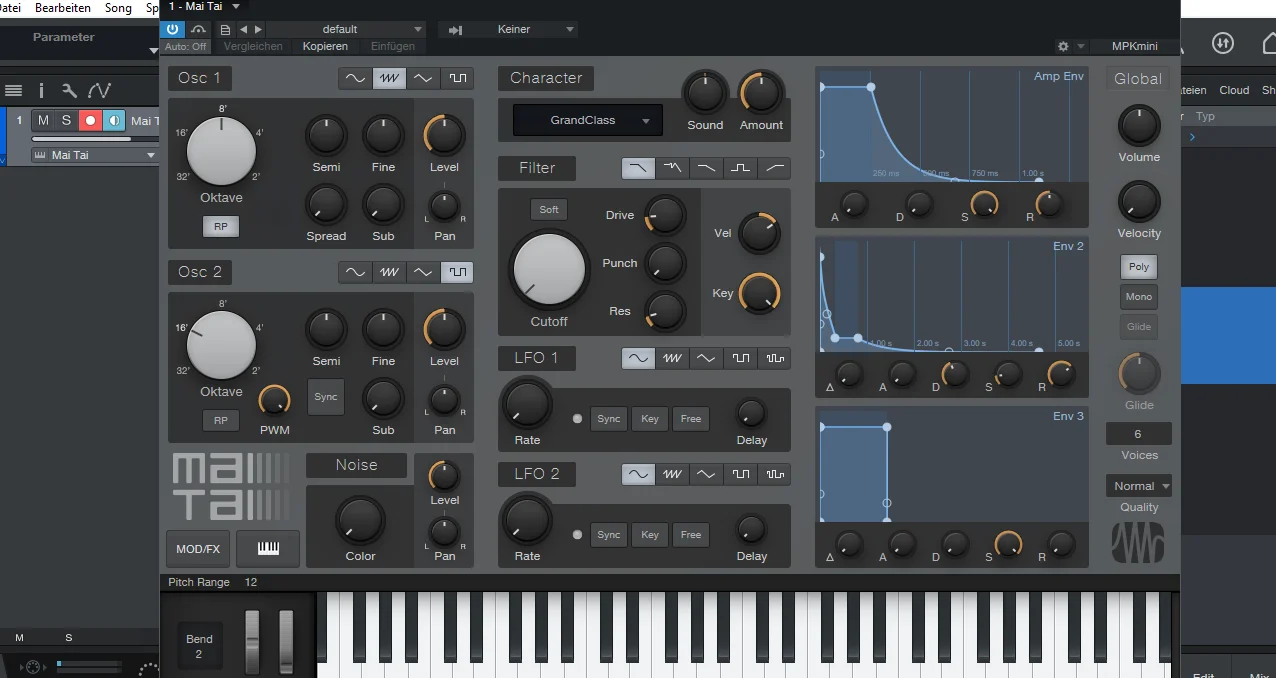

Hier in dem dunkelgrauen Balken unter dem + Zeichen sehe ich in gelb das Signal von den Reglern wenn ich drehe

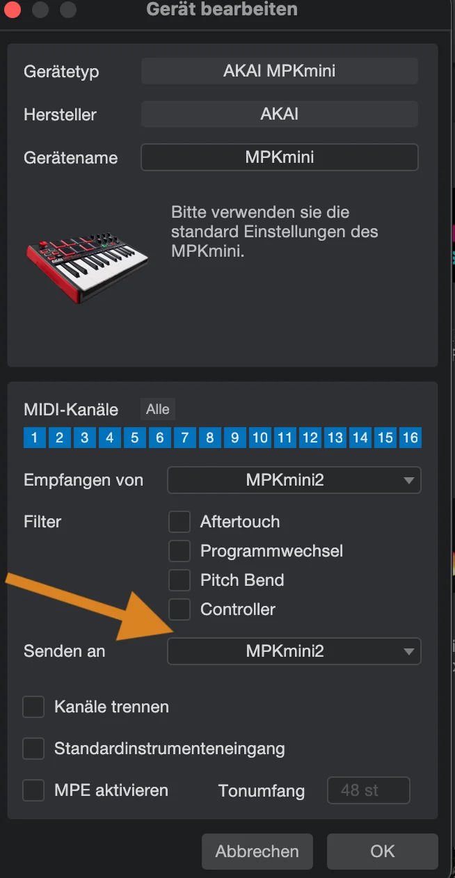

Ich glaube fast, ich habe jetzt verstanden, was Dein eigentliches Problem ist. Ich habe nur ein MPKmini II. Das hat keine Drehregler mit LED Kranz, der die Regler Stellung anzeigt. Das sind normale Regler mit Anschlag rechts und links.
Bei Dir fehlt eine wesentliche Einstellung:
erst dann werden auch Daten and das Akai gesendet und die Regler zeigen die aktuelle Einstellung.

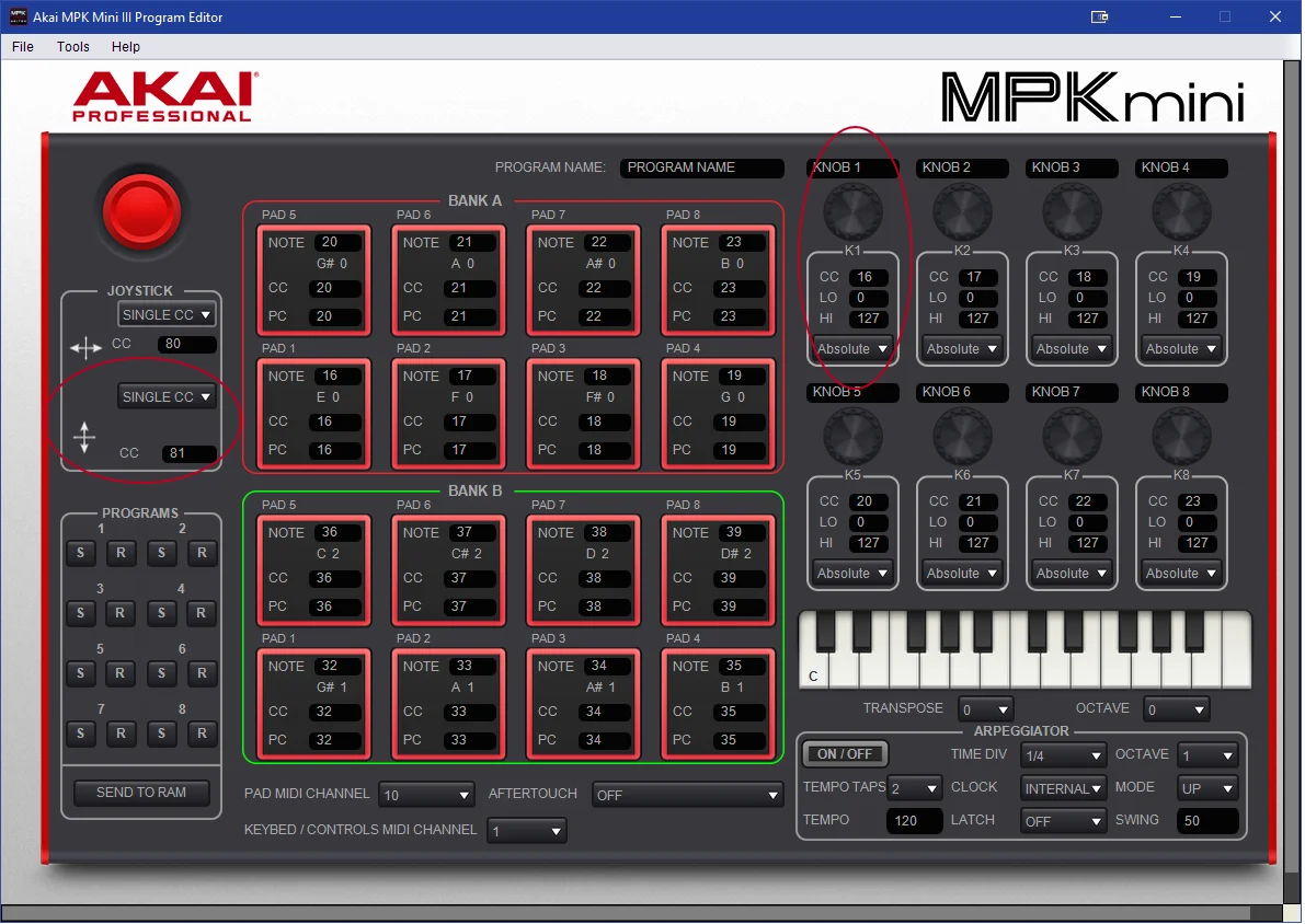

Also ich kann bestätigen, dass es eine feste Verknüpfung gibt beim Akai zwischen dem Teil des X/Y Reglers, der Mod Wheel Daten sendet und dem K1, also dem ersten Regler des Akai. Warum das so ist, entzieht sich meiner Kenntnis. Jedenfalls ist es bei mir genauso.
Es ist nicht so beim meinem Native Instruments* S49 Keyboard. Da gibt es diese Verknüpfung nicht.
Entweder ist das so implementiert in dem Script von Presonus, definiert für das Akai, oder es ist im Keyboard so definiert.
Eventuell könnte Aufschluss geben der MPK Mini Editor. Den kann man im User Account von Akai runterladen. Hier wird gezeigt wie:
wenn Dir das alles zu umständlich und aufwändig ist, nimm einfach einen anderen Regler....... (;
Das mit dem Editor kann ich nicht ausprobieren. Die Variante für mein MPKmini MKII löst sich auf Mac Monterey nicht installieren.
Ich nutze den AKAI MPK Mini III Program Editor, um - wenig überraschend - mein MPK mini mk3 Black an meinen Einsatz mit Cubase anzupassen. Da kann ich eine Verknüpfung von K1 und Mod Wheel nicht erkennen. Oder verstehe ich mal wieder die Fragestellung oder die Erläuterung falsch?
Ja, die Story zieht sich ja nun schon etwas. Unklar ist, ob das im Presonus Script für das Akai liegt, oder im Akai so gespeichert ist. Und da kann ich nicht mehr weiterhelfen. Obwohl......
Also ich habe mal das von Presonus vordefinierte Akai entfernt und ein einfaches Custom Keyboard definiert. Auch da gibt es diese Verknüpfung. Also hat das mit einer gewissen Wahrscheinlichkeit mit dem Keyboard zu tun.
Habe ich es denn insoweit richtig verstanden, daß ich in meinem Screenshot die möglicherweise verknüpften Bedienelemente korrekt rot markiert habe? Die Wertezuweisung ist unterschiedlich, bei mir - also in Cubase - funktioniert alles erwartungsgemäß.

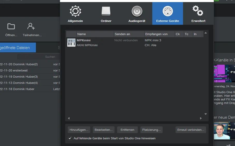

Den Akai Editor habe ich heruntergeladen. aber so richtig erschliest sich der mir nicht.
Ist es normal das hier immer nicht verbunden steht?
Ne, das muss natürlich verbunden sein. Eventuell ist noch der Editor offen? Der klaut dann den Fokus und andere Software kann nicht mehr auf das Akai zugreifen.

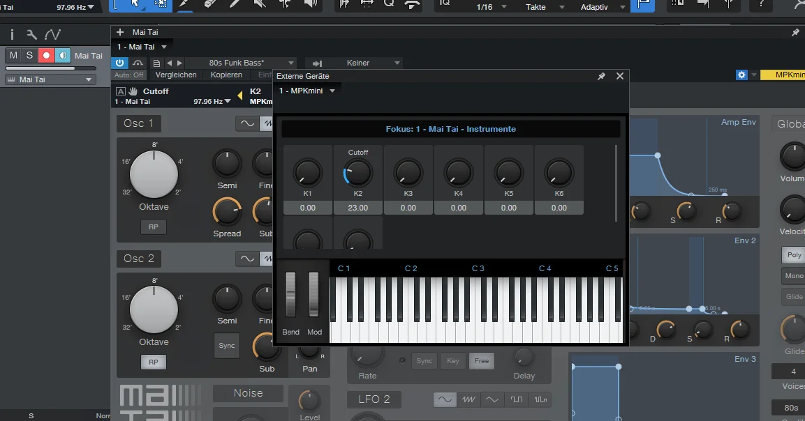

Hier in der Konsole funktioniert die Zuweisung übrigens auch
Aber am Akai wird nichts übernommen
Bitte erkläre etwas genauer, was Du gerade machst und was das Ziel der Aktion ist. Es ist sonst kaum möglich, nachzuvollziehen, was da wo wie eingestellt und verknüpft ist und wo eventuell der Fehler steckt.......
