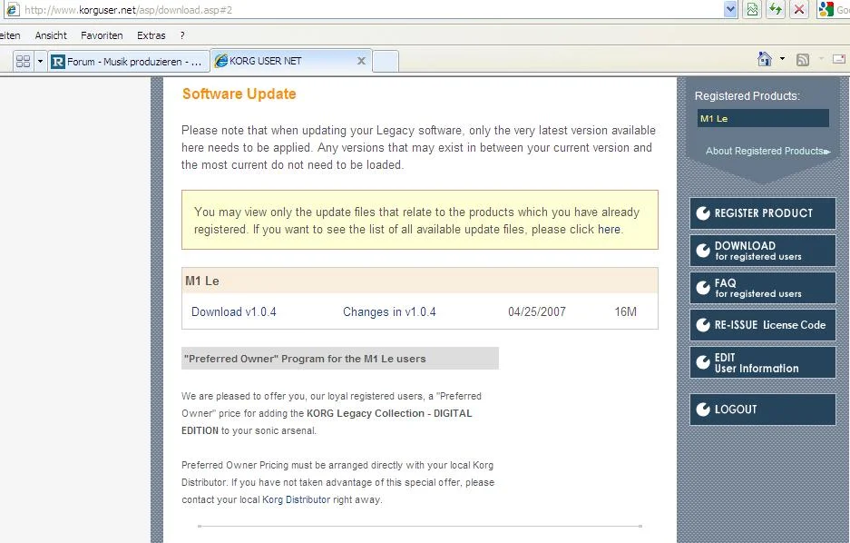

Also,ich habe die neueste Version der Legacy Edition drauf.
Wie Du schon geschrieben hast,kann man die sich bei korguser.net runterladen.
Es gibt zur Zeit 2 Versionen als Update.
Einmal eine Version für den Dongle,welche aber ausläuft.
Die andere Version ist eine für Challenge and Response.
Vielleicht ist da etwas bei dir schiefgelaufen und Du hast dir die falsche runtergeladen?

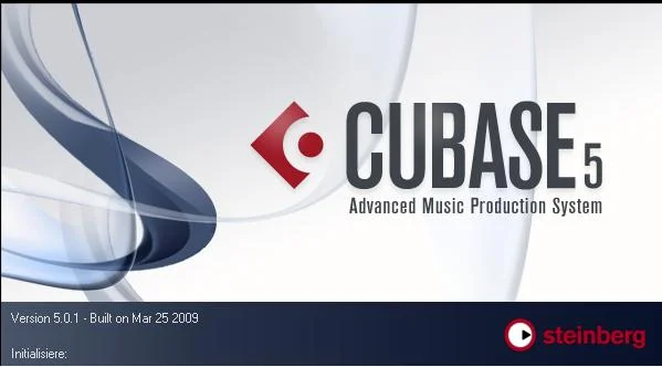

Die neueste Cubase-Version ist drauf?

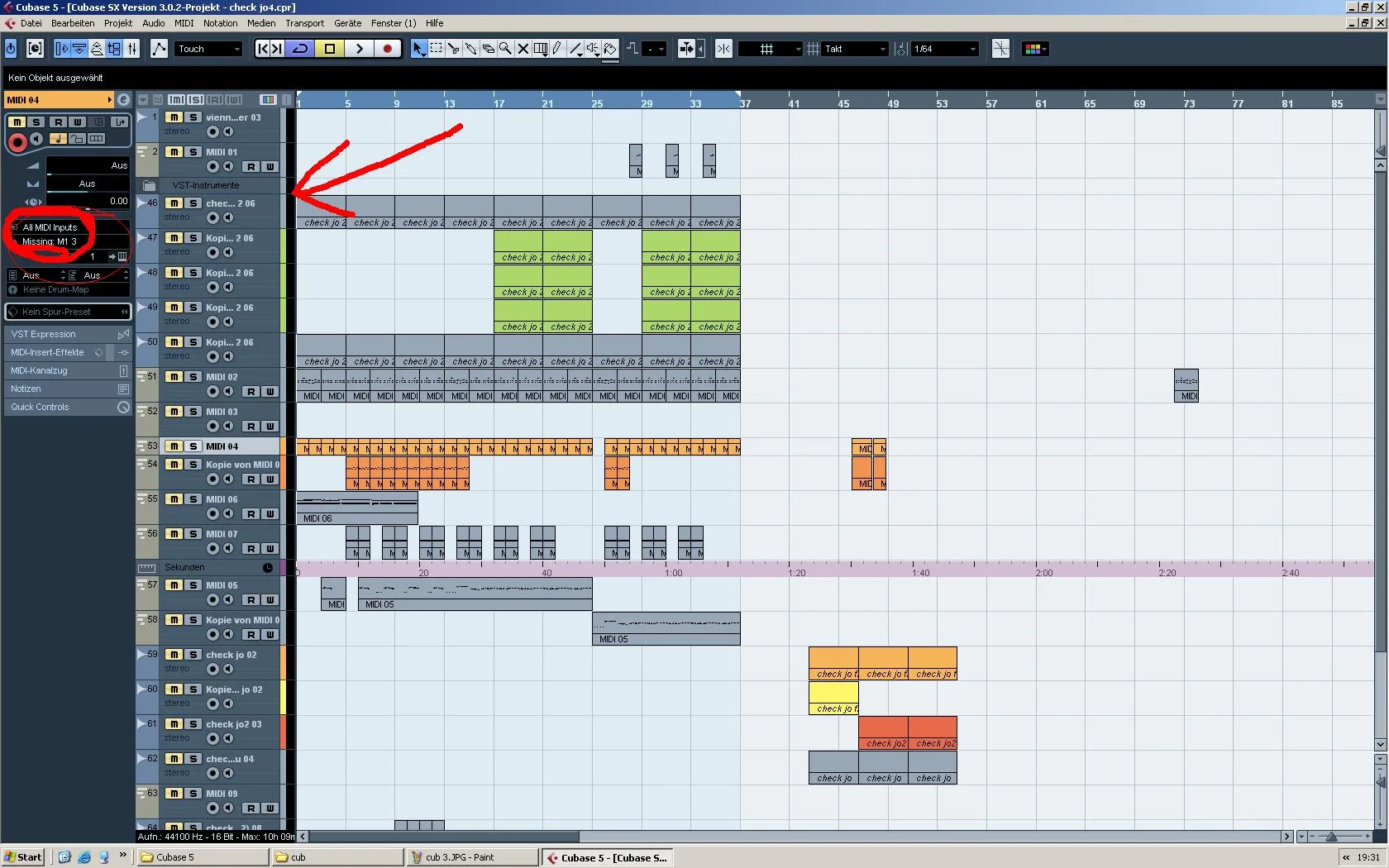

Mach nochmal nen Screenshot vom M1.
Und vom kompletten Arrangementfenster.
Auf deinem 1. Screenshot fehlt der Inspector mit dem Routing.
Hier gleich ein Screenshot vom KorgUserNet Download-Button, ich denke dass da nicht viel falsch gehen kann, wie du schon sagtest '' Viel gibts da nicht zum Runterladen !!

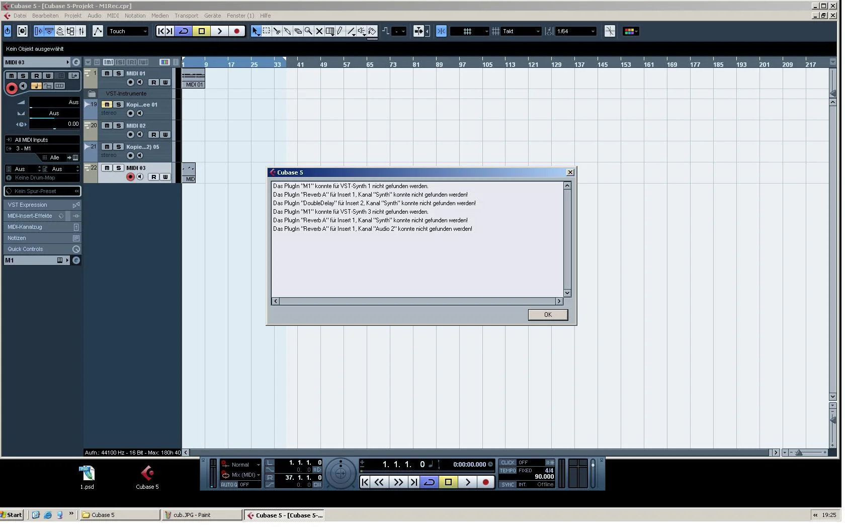

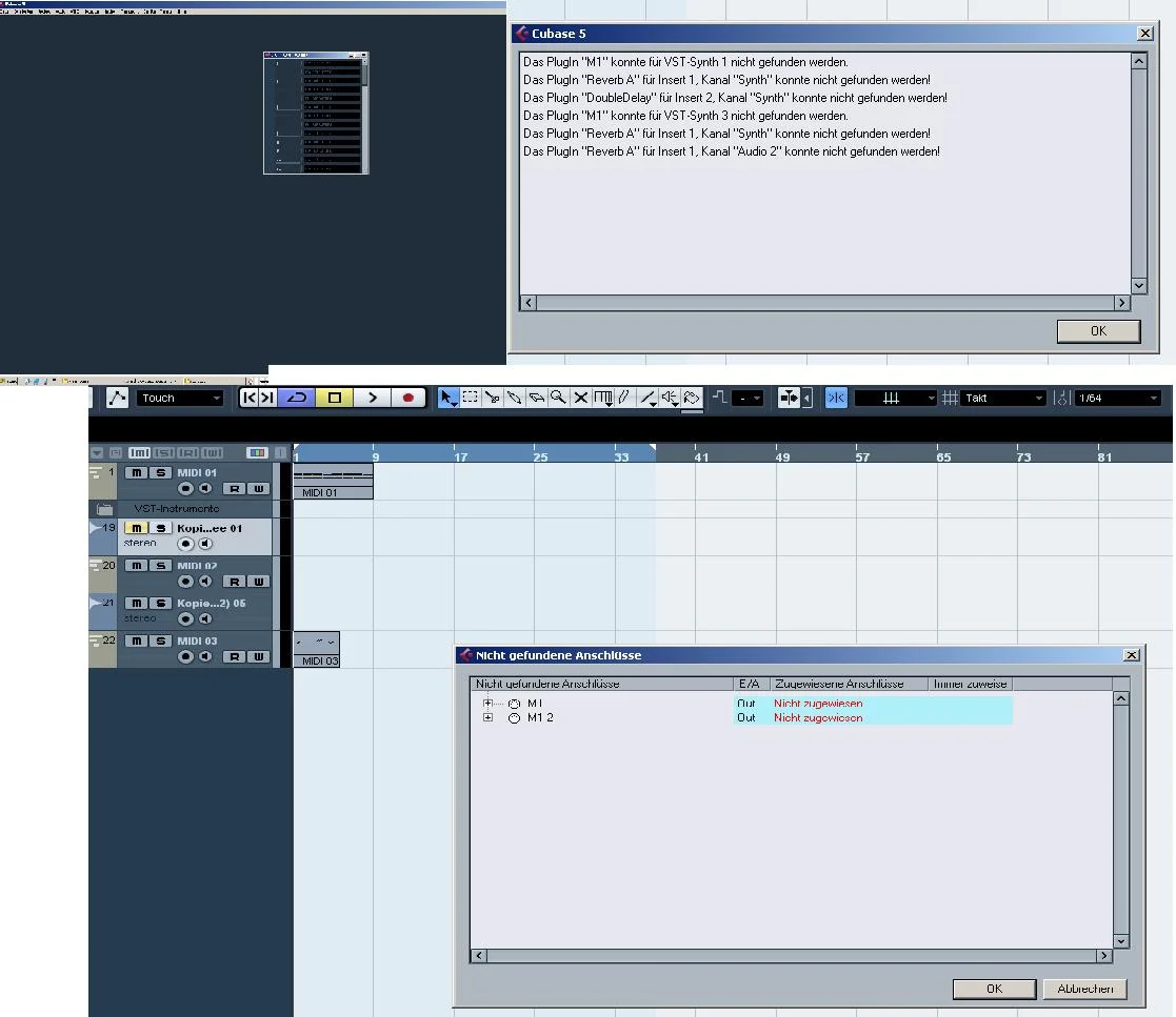

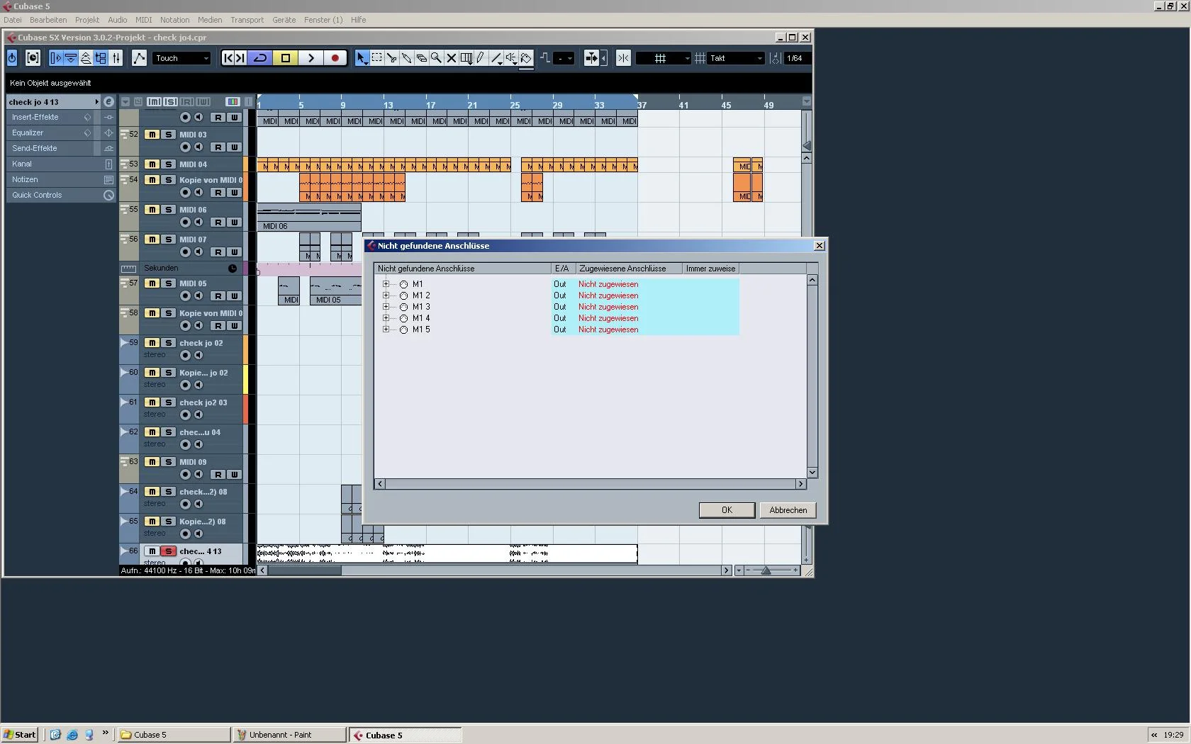

Das erste also der erste shoot ist das was du mir geschickt hast und jetzt öffne ich aber eines von mir.. da musst du auf in die leiste schauen wo das zugewiesende instrument steht und da wird stehen missnig m1

Aah,ich sehe gerade,Du hast M1LE.
Inwieweit die abgespeckt ist,kann ich leider nicht sagen,da ich die Legacy-Edition nutze.

Auf deinem Screenshot cub4.jpg hast Du im Inspector ja den Ausgang schon rot eingekreist.
Was passiert denn,wenn Du da auf den Ausgang "Missing" klickst?
Kannst Du den M1 denn jetzt laden oder wird er in Cubase gar nicht angezeigt?

Btw: Die Cubase-Version ist nicht die Neueste.
Die neueste Version läuft bei mir unter XP absolut stabil.
Die Vorgängerversionen hatten noch den ein oder anderen Bug.

Du wirst dann wohl schon die Richtige haben.
Da haben wir gestern aneinander vorbeigeschrieben.
Du hast M1LE.
Ich habe die Korg Legacy.
http://www.korg.de/produkte/pc-tools/legacy-collection-dig-edition/legacy-collection-digital-edition1.html
Inwieweit sich unsere beiden Versionen voneinander unterscheiden,kann ich leider nicht sagen.

Deshalb solltest Du dir auch das neueste Cubase-Update downloaden,damit wir auf dem selben Stand sind.
Hinzu kommt noch,dass ich das Projekt mit der neuesten Version abgespeichert habe und Du nun versuchst es mit einer älteren zu öffnen.
Das wäre noch wichtig zu wissen:

"Ein echtes Highlight ist hingegen die LE Version des M1 PlugIns. Zwar
ist das PlugIn in seinem Funktions- und Sound-umfang leicht
eingeschränkt, aber Liebhaber des 80er Jahre Sounds kommen hier voll
auf ihre Kosten. Gegenüber der M1 Vollversion gibt es nur 200 statt
2700 Preset-Sounds,
der Resonanz-Parameter kann nicht bedient werden,
den Kompressor, die Import-Funktion und ein paar andere Kleinigkeiten
gibt es nicht. Zudem kann die LE-Version nur einmal als VST-PlugIn
Instanz geladen werden.
Unterm Strich erhält man eine vollwertige M1
als PlugIn kostenlos dazu!
Quelle:
http://www.amazona.de/index.php?page=26&file=2&article_id=397
Wenn das stimmt,dann haben wir den Fehler,glaube ich gefunden.
