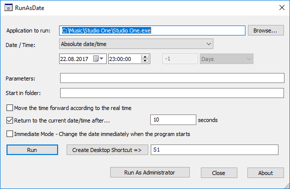

@EmulatorX: Ziemlich cool. Gefällt mir, diese Funktion. Aber sag mal, ist das Studio One 4? Ich dachte, die S1-X-Toolbar gibt's gar nicht mehr für aktuelle Versionen.
Ja das ist eine inoffizielle Erweiterung (Studio One X), die auch noch in der V4 funktioniert. Leider wird diese aber nicht mehr offiziell zur Verfügung gestellt und der Nutzungszeitraum ist abgelaufen. Man muss sich daher mit einem kleinen Programm behelfen.
Hat aber auch noch den Listeneditor und viele andere Dinge drin.
Studio One X Erweiterung ist wieder bestimmt so ne Windoof only Geschichte neh?
Soweit ich weiß, gibts das auch für Mac, aber dazu kann ich dir leider nichts näheres sagen, musst googeln.
Dieses "runasdate" funktioniert dort ja nicht, aber ich glaube da gibt es Alternativen.

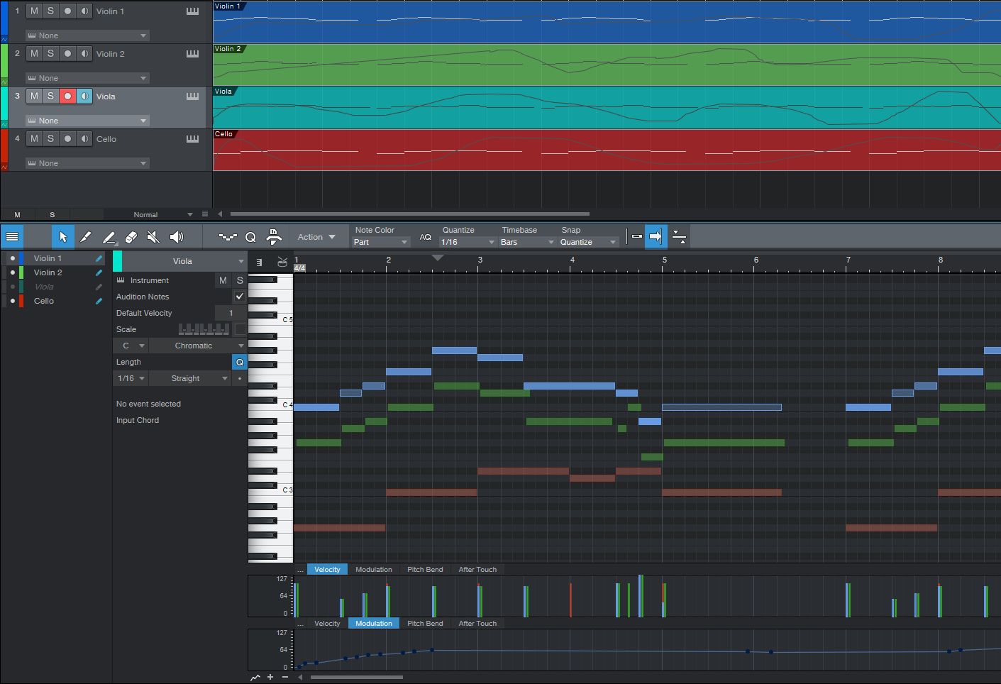

Kann man in Studio1'schen KeyEditor, mehrere MIDI-Kasterl gleichzeitig in einen Editor-Fenster anzeigen (so das z.B. die Jeweiligen Noten, die Farben der Jeweiligen MIDI-Kasterl haben)?
Und vl. sogar Melodyne Noten auch gleichzeitig mit MIDI-Noten anzeigen kann?
MIDI-Kasterl? :D Du meinst mehrere Events auf unterschiedlichen Spuren? Na klar:
Und oben in dem Feld "Note Color" kannst du auswählen, ob du als Farben die Noten-Velocities sehen willst oder die Parts, in denen die Noten stehen. Wenn Part eingestellt ist, sieht man die Velocity aber trotzdem, da die Note dann heller oder dunkler dargestellt wird. Man hat dann also beide Infos.
Reaktionen: Loop_Breaker und Neobiont
