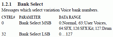

Bei meinem XG-Synth Yamaha DB50XG sind die aberhunderte von [g=90]Voices[/g] (der [g=32]MIDI[/g]-Norm entsprechend) in "Gattungen" unterteilt (siehe Bild 2), wobei diese Gattungen zunächst über "BankSel MSB" aktiviert werden müssen (Normal Voice, User Voice, SFX-Kit, Drumkit etc.).
Erst danach darf der Befehl "BankSel LSB" ausgeführt werden, wodurch die jeweilig verfügbaren Soundbänke der jeweiligen Gattung aktiviert werden.
Abschließend besorgt dann der ProgChange-Befehl für den tatsächlichen Wechsel eines Instrumentes oder Drumkits (etc.) auf einer [g=32]MIDI[/g]-Spur.
