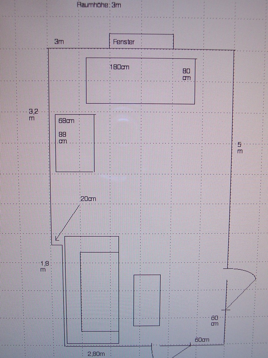

zur situation:leidenschaftlich, aber nicht professionell. Musikzimmer= wohnzimmer, raum recht klein (ca.14,6 qm), schreibtisch relativ dicht an der wand (und damit auch die lautsprecher), aber kaum anders möglich, da es sonst zuviel platz wegnehmen würde. tisch mit 1,8 x 0,8 recht groß, aber so mag ich am liebsten arbeiten. subwoofer (hifimodell) untern tisch, andere plazierung evtl. möglich (auch da nicht zu weit in den raum rein). besonderheit: links und rechts an der wand vom tisch laufen heizungsrohre von oben nach unten.
Frage: womit kann ich generell den raum optimieren, also sachen, mit dehnen man nichts "verschlimmbessert" wenn man keine ahnung hat? an messungen und auswertungen trau ich mich einfach nicht ran, das werd ich, wenn mal wieder geld da ist, einen profi machen lassen (das wäre dann das spezielle aus der überschrift).
da die wände kahl sind, wäre das anbringen von absorbern, bassfallen und diffusoren kein problem (ausnahme: die heizungsrohre), die raumhöhe berträgt 3m.
ach ja, kostenrahmen: bis max. 400 euronen (erstmal...).
danke schon mal im voraus

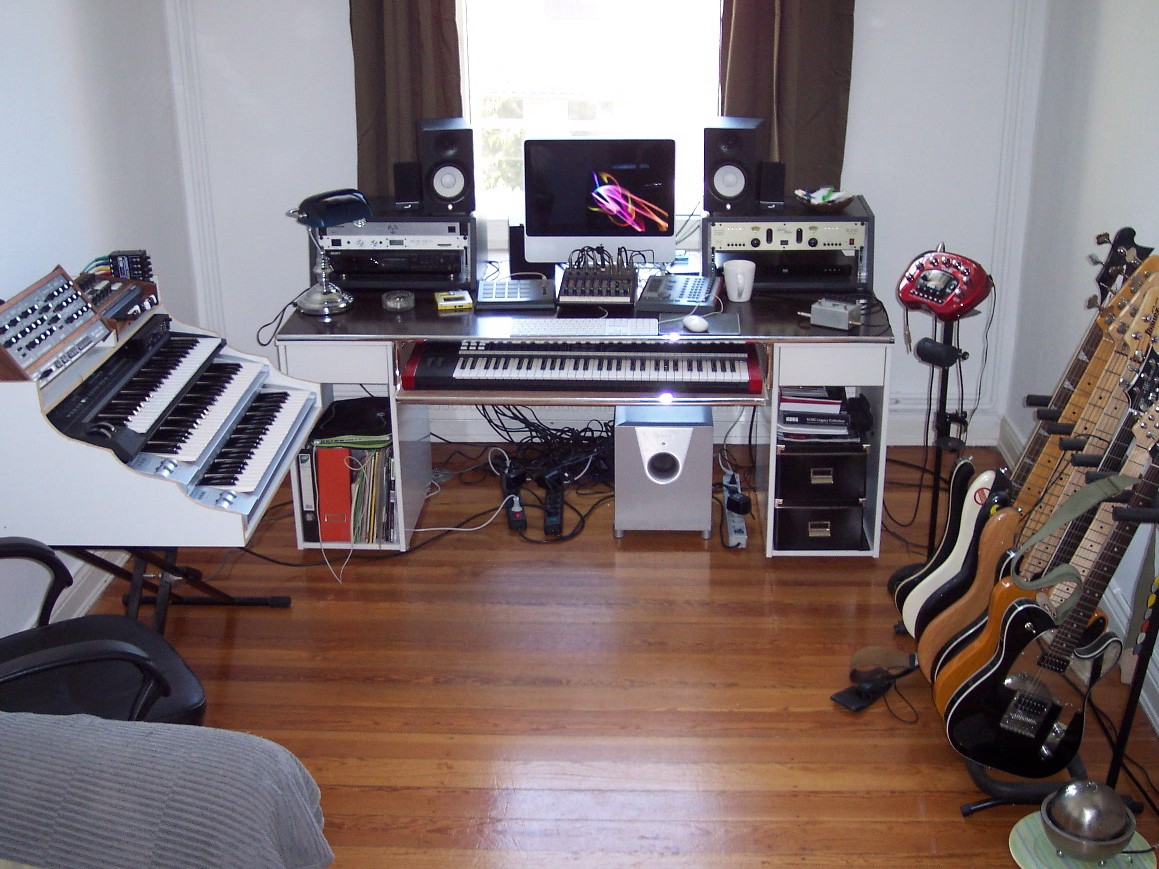

...ach ja, ich vergaß, ein foto des raumes, bzw des arbeitsplatzes. links und rechts sind die rohre (schlecht) zu erkennen

hi
im faq steht alles zusammengetragen was du zu deiner raumoptimierung wissen musst.
und schau dir auch die projekte anderer user an.
bitte konzentriert mit allen verlinkungen durchlesen.
https://recording.de/Community/Foru...ik/Raumakustik_und_Dämmung/143389/thread.html
wegen den heizungsrohren mach dir mal keine gedanken da kannst du einfach dämmung drüber machen das stört die heizungsrohre nicht wirklich und die dämmung auch nicht.
wenn dann noch spezielle fragen sind oder du etwas nicht verstanden hast dann stell hier nochmal deine konkreten fragen.
zur messung.
die ist kinderleicht.
wer ne gitarre oder vocals abnehmen kann der bekommt auch ne messung hin.
ein tutorial dazu ist auch im FAQ fred verlinkt.
wenn du für deinen mac nur ein mehrkanaliges fireface-interface hast brauchst du allerdings ein anderes interface (güstiges gebrauchtes usb-teil reicht) weil REW bzw java nicht mit mehrkanaligen fireface-soundkarten kann.
wäre aber immer noch massig günstiger als eine messung von einem akustiker machen zu lassen.
lg
