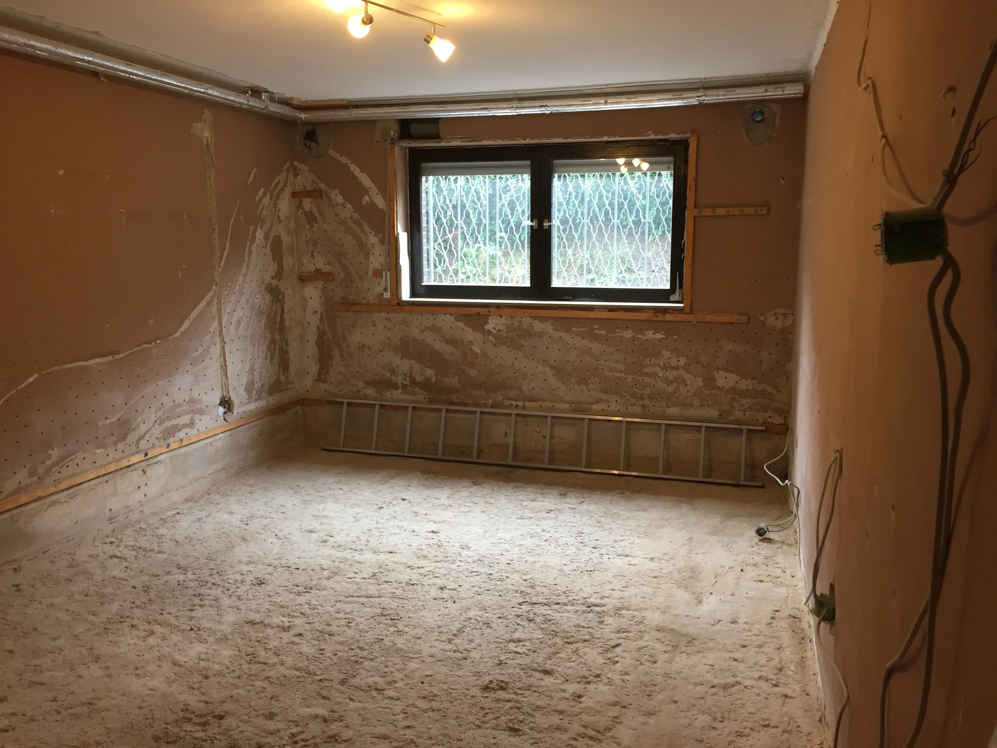

Anbei zwei Bilder die den Raum jetzt ohne Estrich zeigen und die Fenster und Tür des Raumes verdeutlichen. Dazu folgende Maße:

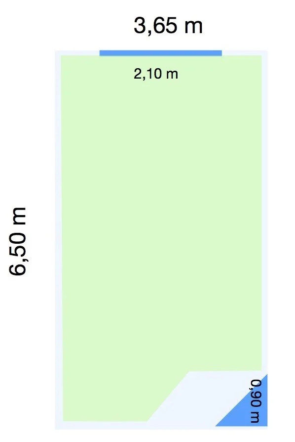

Grundfläche: 6,50 x 3,65 m
Raumhöhe ohne Estrich und ohne Berücksichtigung der Heizungsrohre an der Decke die auch verkleidet werden müssen bzw. in der Dämmung verschwinden sollen: 2,60 m
Auf der kürzeren Seite befinden sich zwei Fenster. Gesamtfläche 2,10 x 1,12 m. Von links gemessen 0,84 m und von rechts 0,71 m von der Wand entfernt. 1,20 m vom Boden und 0,28 m zur Decke.
Die Tür ist leider in der Ecke (0,11 m zur Wand), 0,07 m oberhalb der Grundplatte, 0,90 m breit und 2,00 m hoch.

Also dann. Ach ja im Anhang noch ne Idee das mit der Tür zu realisieren.
