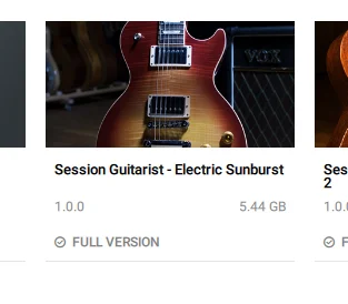

ich habe gestern Session Guitarist – Electric Sunburst gekauft und per NI Access heruntergeladen und installiert.

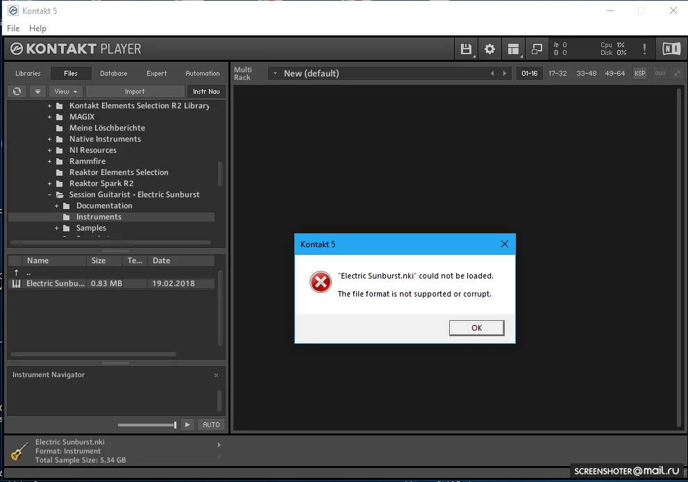

Nach dem Start von Kontakt Player - Stand alone, wurde diese Bibliothek unter Libraries nicht angezeigt. Ich versuchte das Instrument über den Button „File“ per Drag&Drop ins Rack-Fenster ab zulegen, aber bekam eine Fehlermeldung: „Electric Sunburst.nki could not be loaded. The File Format is not supported or corruppt“. Ich habe versucht über NI Access es zu reinstallieren, aber kommt alles das Gleiche.

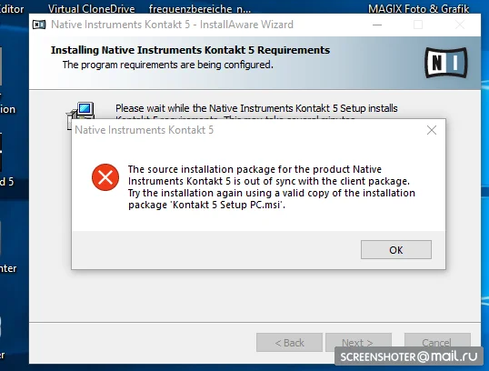

Das zweite Problem ist, dass ich den Kontakt Player nicht updaten kann. Ich benutze die Version 5.6.1 und wollte per NI Access auf Version 5.7.0 up zu daten. Die Installation bricht etwa bei 75 % ab mit roten Warnzeichen, dass es nicht installieren kann. Dann habe ich versucht es Manuel zu installieren Mitte der Installation kommt eine Fehlermeldung: „The source Installation package for the Produkt NI Kontakt 5 is out of sync with the client package. Try the installation againg a valid of the installation package Kontakt5 setup PC.msi“

Mensch, Slava, klappt bei Dir auch mal was? :schulterzuck::tatsch:
Ich würde den alten Kontakt Player mal zuerst komplett deinstallieren, Rechner neu starten und dann den 5.7.1 neu installieren.
In den Requirements steht nämlich "Version 5.7.1 oder höher".
Dazu der Tipp beim nächsten mal zuerst den Kontakt Player (also die Engine) zu aktualisieren und dann erst den Content (hier der Session Guitarrist) zu installieren. Damit kannst du zu 99,9 % solche Probleme ausschließen.

Ich wollte gerade deine Variante ausprobieren und bekam von NI Support eine Antwort mit dem Link für das NI Tool NI Uninstall RegTool', damit habe ich erstmal alte Version weg gemacht und über NI Access neue Kontakt instaliert. Jetzt läuft alles wunderbar. Mehr kaufe ich in Moment nichts, ich habe so weit alle Instrumente die ich brauche :-), sonst komme ich nie zu "Musizieren" :-)
