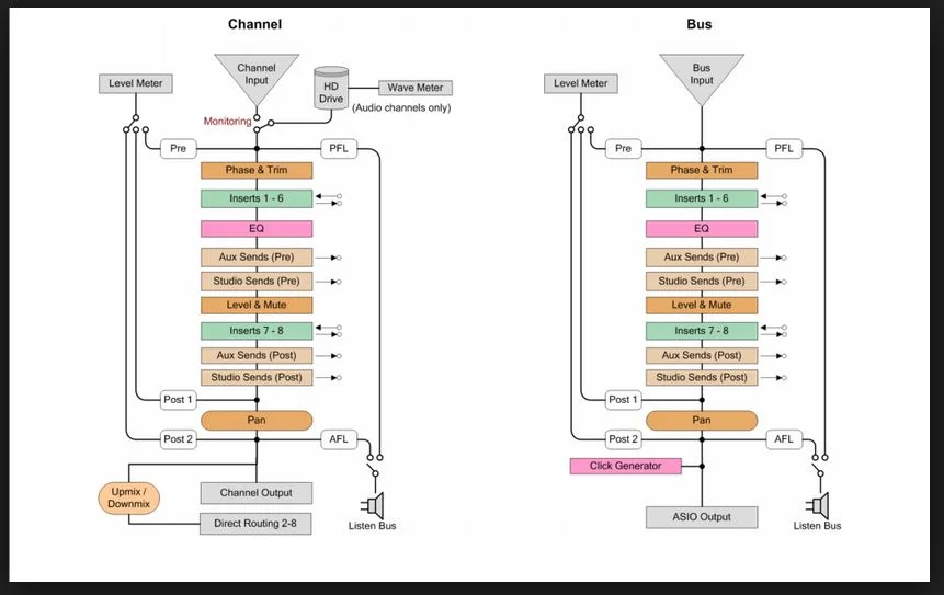

Vielleicht könnt mal jemand ein Signalfluß-Diagramm posten. Dann würden ein paar Kandidaten vielleicht zB der Unterschied zwischen Gain und Fader besser verstehen.
Gain bestimmt die Verstärkung der Audioquelle, die am jeweiligen Plug In anliegen soll (0 dB Gain = Original-Pegel der Audioquelle). Der Fader hingegen bestimmt mit welcher Verstärkung du es auf den Output schicken möchtest. Anders gesagt: mit dem Fader kann man den Pegel der Audioquelle, der am Plug In anliegt, nicht beeinflussen. Sonst würde sich z.B. bei jeder Faderbewegung der Wert des Threshold-Parameters des Kompressors ändern.
Gain bestimmt Verstärkung der Audioquelle, die am jeweiligen Plug In anliegen soll (0 dB Gain = Original-Pegel der Audioquelle). Der Fader hingegen bestimmt mit welcher Verstärkung du es auf den Output schicken möchtest. Anders gesagt: mit dem Fader kann man den Pegel der Audioquelle, der am Plug In anliegt, nicht beeinflussen. Sonst würde sich z.B. bei jeder Faderbewegung der Wert des Threshold-Parameters des Kompressors ändern.
Mir is das schon klar, ich dacht nur mit nem Signalfluß-Diagramm könnt man das größte Mißverständnis hier mal grade rücken. Wegen Gain vs Fader ging doch der Zoff hier los, oder?
Hier ein Signalfluss-Diagramm von Cubase. Andere Sequenzer machen das vielleicht anders.
