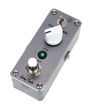

Hab jetzt gesehen das es Looper Pedale gibt auf die man auch Backing Tracks per USB draufspielen kann.
Also Looper > Zu Testendes Pedal > Audio Interface > EQ Plugin, oder Analyser ala Voxengo SPAN, würde das so funktionieren?

Ich weiß nicht, wie gut solche Analyse-Tools sind und wie man die bedient. V.a. weiß ich nicht, was für ein Signal Du auf den Looper spielen müsstest. Du willst ja im Endeffekt sehen, welche EQ-Kurve ein Effektgerät macht o.ä.
Ich würde da eine 440 Hertz Sine Wave drauf spielen und dann durch das zu testende Pedal jagen und in der DAW analysieren,
sollte glaube ich funktionieren.
