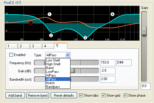

Naja, ich werd' das mal wenn ich Langeweile hab' mit Cockos Rea EQ basteln.
Für mich ist das eher eine theoretische Frage gewesen, ob man durch diese Methode das eigentliche naja nennen wir's Frequenzvolumen? aufrecht erhalten kann, oder ob das nicht funktioniert. Wesentlich ist für diesen Denkansatz natürlich, dass z. B. zwischen 20 und 21 Hz schon genügend Steps dazwischen sind, 1000 oder so. Dann bleiben ja 500 übrig.

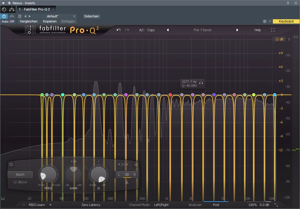

Bei 10.000 Scheibchen von 20 - 200 Hz wären das 0.018Hz Scheibchen wurde im KVR ausgerechnet. Also mich würde das schon interessieren, wie das den Sound verändert.
Ich befürchte, dass der Q Faktor dein Vorhaben scheitern lässt, zumindest kannst du es nicht mit nem normalen EQ wie dem Q2 umsetzen.
Dazu könntest du einfach nicht genug Punkte erstellen (viel zu grobe Auflösung). Bräuchtest also in der Tat was "Spezielles".
Reaktionen: Cruba
Endlosbänder, ist die Frage was das VST und die CPU vertragen...
