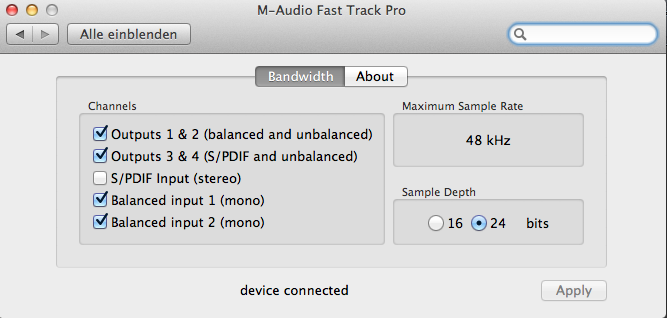

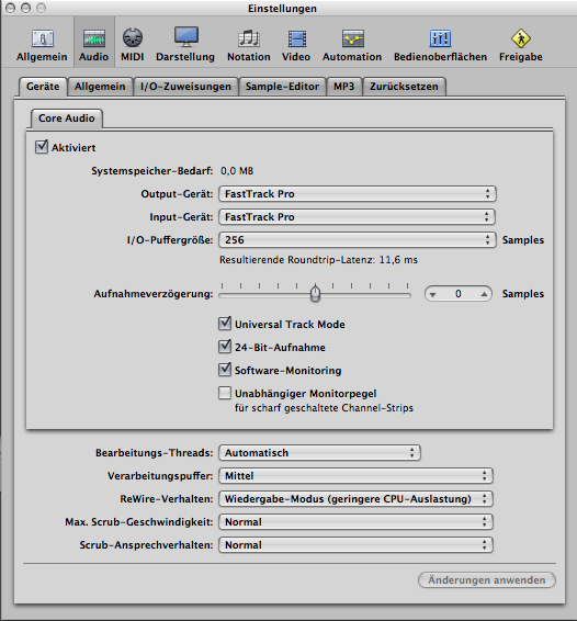

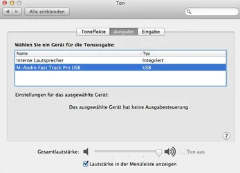

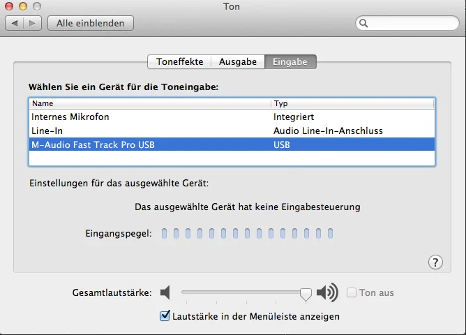

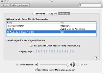

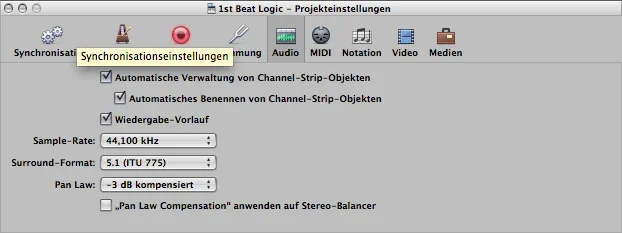

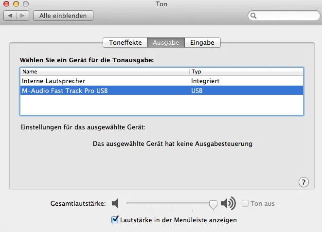

hier sind die screenshots.
momentan hab ich das problem dass überhaupt kein ton zu hören ist... keine Ahnung was jetzt los ist...

Also Logic hast Du schon mal richtig konfiguriert zum Mixen sollte die Einstellung auf jeden Fall o.k. sein da darf es keine Störgeräusche sein, kann höchstens sein, dass der Output so hoch ist, dass Deine Boxen oder Dein Kopfhörer verzerren.
Für das Einspielen von Instrumenten sind die 256 Samples schon grenzwertig bei einer Roundtrip- Latenz von > 10 ms vielleicht läuft das Dingen ja mit 128 Samples noch stabil, sollte es eigentlich, ohne zu knacksen bei kleineren Projekten kannst Du vielleicht auch 64 Samples nutzen.
Damit sollte aber auf jeden Fall eine Aufnahme und Wiedergabe möglich sein. Lade Dir doch eines der Beispielprojekte rein und spiele ein bisschen rum. Und nimm Dir dazu das Anfänger- Handbuch vor. Und beim M- Audio, bist Du sicher, dass Du die Boxen auch mit AudioAUSgang 1&2 verbunden hast ? Ist da ein M-Audio Mixerprogramm bei dem Du vielleicht noch den Fader hoch ziehen musst ?

momentan hab ich das problem dass überhaupt kein sound mehr zu hören ist und die meldung "Fehlercode - 2 wurde von Audio-Treiber gemeldet" kommt...
Wo liegt das problem?

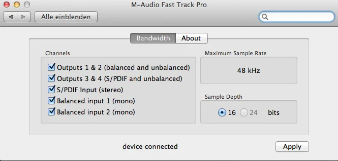

Du hast zwei Screenshots vom Kontrollfeld in den Systemeinstellungen gepostet.
Welches davon entspricht den aktuellen Einstellungen? Eines davon hat nämlich eine geringere Bit-Tiefe (16-Bit) das solltest Du in Logic auch so einstellen.
Für die nächsten Tests würde ich das M-Audio so konfigurieren, dass Alles, was mit SPDIF zu tun hat, deaktiviert ist.
Auch kein Gerät am SPDIF-Eingang anschliessen!
3. Frage:
Es macht mich stutzig, dass im Logic-Audio-Einsteelungen-Screen "Systemspeicherbedarf 0,0 MB" steht.
Starte Deinen Rechner neu. Überprüfe, ob die Systemsinstellungen das "minimalistische" M-Audio-Setup behalten haben. Öffne dann Logic neu - steht da immer noch 0,0 MB?
Das 2te, weil ich ja eben Spdif für meinen Mpc brauche.
Clemens
Jetzt steht da74 MB und der sound läuft schon besser, jedenfalls ohne dieses Störgeräusch. Klingt jedoch noch etwas stumpf hab ich das Gefühl. Kann auch an den Samples liegen.
Ich hatte schon mehrere kleine M-Audio USB Interfaces von der kleinen M-Box bis hin zu Fast Track Pro an meinem Rechner. Die machen problemlos 24 Bit Audio und schaffen auch bessere Werte als 256 Samples. Da ist definitiv was faul.
Ansonsten kannst Du vielleicht im Kontrollfeld das spdif output Paar 3&4 deaktivieren ... Du brauchst ja nur Spdif Input. Vielleicht synchronisiert das Dingen ja nicht richtig mit dem SPDIF Deiner MPC ? Ich glaube am ehesten liegt der Hund da irgendwo begraben dass die MPC einen anderen Takt vorgibt als Dein Projekt. Mache es mal vorerst ab und versuche Dich erst mal am Sequencer und dann machst Du Dir Gedanken über die Einbindung des MPC.
Erstmal brauchst Du ein funktionierendes Interface - spdif kommt im zweiten Schritt.
Es könnte sein, dass der verzerrte Sound von falscher Synchonisation kommt - also erstmal SPDIF aus und die Geräte abziehen.

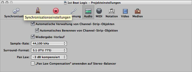

Ich seh grad, deine Samplerate ist in Logic auf 48khz, evtl. steht die der Soundkarte auf 44.1 und passt sich nicht an.
Schalte Logic mal auf 44.1
48 ist sowieso mehr son Filmer-Ding.
So das problem mit dem Störgeräusch ist gelöst. Ich habe einfach in der M-Audio konfiguration die outputs 3 & 4 (S/pdif and unbalanced) ausgeschaltet und siehe da, diese Störgeräusche sind weg und der Sound ist klar zu hören :)
Bei Logic ist die sample rate momentan auf 44.100 kHz
und bei M-Audio steht streaming audio at 44.1 kHz
und Maximum sample rate 48 kHz
sollte doch so passen oder?
