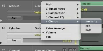

Ok geht jetzt, jedoch kann ich nur den bus regler bewegen bzw automatisieren.. möchte aber den intensity regler vom chorus automoatisieren. Geht das ned?
Wenn du im "A-Modus" bist, steht links im TrackHeader "Volume".
Da mal draufklicken und entsprechendes einstellen, siehe Bild.
Das kannst du dann ganz normal automatisieren. Auf dem kleinen Dreick links unten kannst du weitere Automationen ausklappen. Das geht dann jeweils auf diesen gelben Strichen weiter rechts.
