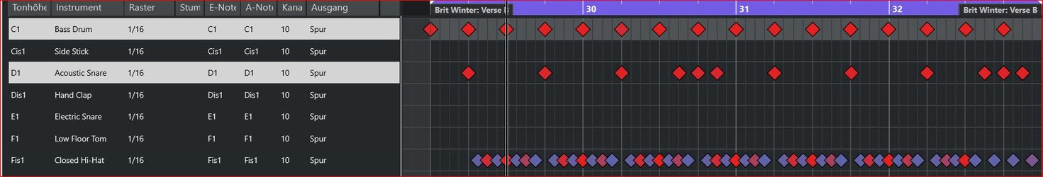

wieder mal bitte ich Eure Hilfe.
Ich habe mir im Groove Agent SE5 den Groove: Brit Winter: Verse B geladen.
Siehe unten.
Wenn ich diesen abspiele, klingt die Closed Hi-Hat zusammen mit der Kick und Snare kurz, knackig und dynamisch.
Wenn ich jetzt die Kick und Snare lösche (oder stumm Schalte) klingt die Closed Hi-Hat fürchterlich, sie verliert die
Dynamik und klingt länger aus.
Also muss die Kick und die Snare dieClosed Hi-Hat irgendwie steuern, denke ich.
Meine Frage ist, wie und wo wird sie gesteuert?
Was kann ich machen, damit die Closed Hi-Hat allein so klingt, als wenn Kick und Snare mitspielen würden?
Vielen Dank für die Antworten vorab
Wolfgang
Sie wird nicht gesteuert, das Sample bleibt das gleiche, es klingt nur anders, weil Kick und Snare bestimmte Frequenzbereiche überlagern dürften.
Deine Mittel sind Eq und Gate. Mit dem Gate kannst du den Nachklang abkürzen, mit dem Eq den Klang beeinflussen.
Jipp danke,
genau das was du oben beschreibst, habe ich gemacht.
Selbst wenn ich jedes Instrument (Kick, Snare und Closed Hi-Hat) jeweils auf eine extra Spur lege klingt die Closed Hi-Hat
nicht so, als würde sie in eine gemeinsame Spur mit der Kick und Snare legen.
Vielleicht kannst Du bestimmte Bereiche mit einem Side-Chain Multibandkompressor weg-ducken.
Gerade habe ich mir Multiple Qutputs für die einzelnen Instrumente im Groove Agent gesetzt.
Ich habe das Gefühl damit funktioniert es.
Mal sehen ob jetzt alles klappt.
Hast Du mal die Spur nur mit Kick und Snare kopiert und phaseninvertiert mit abgespielt? Dann könntest Du hören, (ob) was mit der HH passiert. Geht natürlich nur bei Oneshot Samples.
Ich habe jedes Instrument auf eine eigene Spur gelegt und dann klingt die Hi-Hat überhaupt nicht passend.
Dann habe ich mir "Multiple Outputs" für jedes Instrument gelegt und damit funktioniert es einwandfrei.
Danke nochmal für Eure Hilfe. :-)
