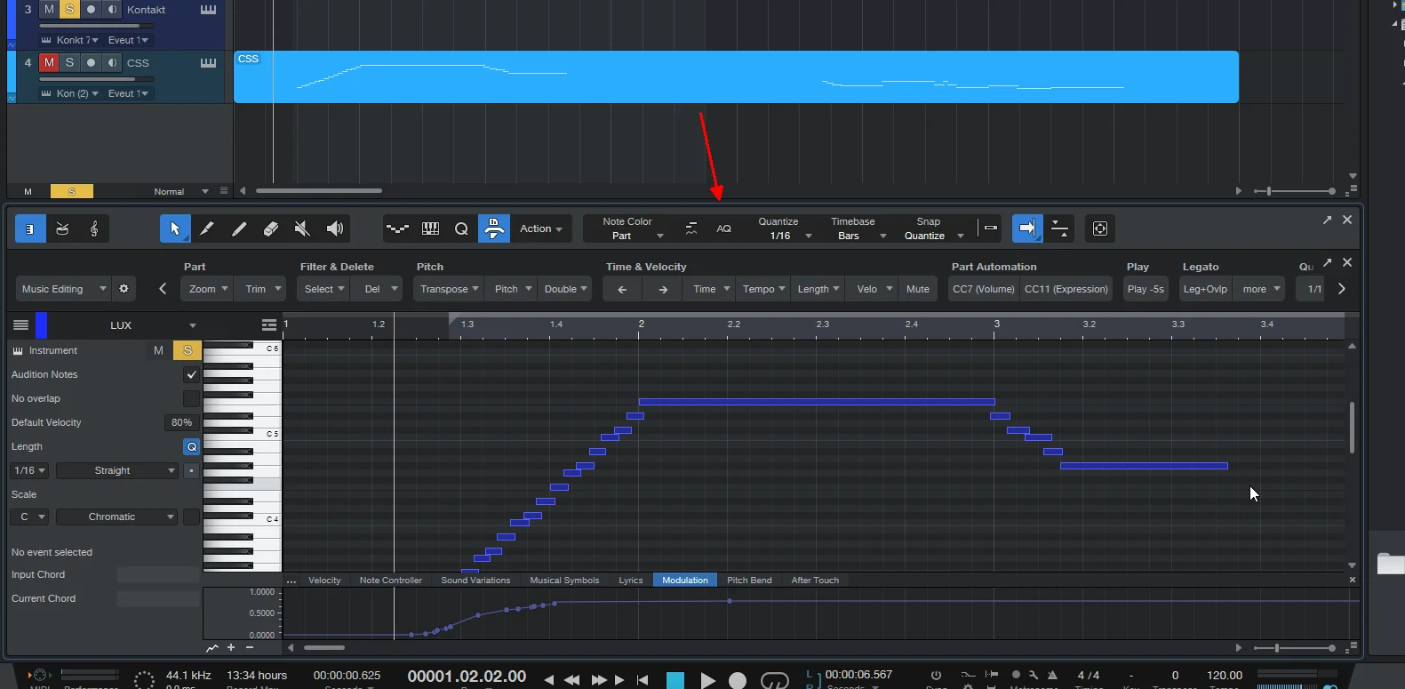

Ich sehe bei mir übrigens gar keinen Fokusrahmen. Sehe auch nicht, dass man den irgendwo ein- oder ausblenden kann. Hängt aber vielleicht damit zusammen, dass ich erstens eine helle Oberfläche eingestellt habe und außerdem einen großen Fernseher verwende.
Wäre möglich. Bei mir sieht der blaue Rahmen so aus:
