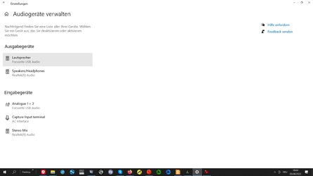

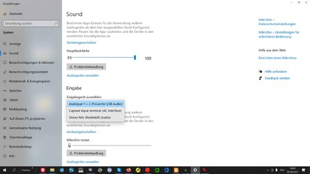

So sieht es bei mir Systemeinstellungen Sound aus, ich kann da nicht viel auswählen.

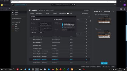

Habe AnalogLab offen und wie folgt eingestellt , siehe Anhang. Jetzt ist alles TOT auch der PC-Lautsprecher quakt nicht mehr.
AnalogLab zurück gesetzt und der PC-Lautsprecher quakt wieder.

Hattest Du vorher auch ein Focusrite Interface? Dann würde ich die ganze Software und die Treiber nochmal runterschmeißen und neu installieren.
Hat das irgendeinen besonderen Grund, warum Du die Samplerate auf 192 kHz im Control Panel gestellt hast? Mach die mal auf 44,1 oder 48.

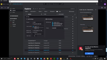

Habe mal noch ein paar screenshoots beigefügt. So sieht es mei mir aktuell aus.

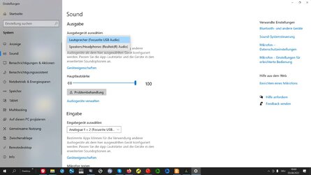

Auf dem Bild 5 sieht man, dass Du ein Preset (Analog&Digital) auswählst. Im rechten Bereich ist noch kein Software (DAW)-Playback aktiv. Solange da nichts aktiviert ist, kommt nix, was vom Rechner an Sound berechnet wird, aus dem Interface raus.
Reaktionen: Caro
Dachte ich auch erst, aber das ist die Buffersize.
Allerdings ist die Samplerate einmal 44 und einmal 48, das kann nicht gut sein.

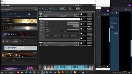

Habe zur Kontrolle mal Kontakt 6 aufgerufen, einmal mit und eimal ohne Focusrite, es ist die selbe sche....
Warum eigentlich 2 Screenshots? :schulterzuck:
Einmal meine alte Einstellung ohne Focusrite und einmal auf Focusrite umgestellt.

Bei Kontakt ist der generic asio Treiber eingestellt. Such mal ob bei device das Focusrite auftaucht und dann auf ok klicken, damit das auch übernommen wird
Sehe keine Möglichkeit eine DAW auszusuchen, ich habe LIVE 11. Hatte aber AnalogLab und dann Kontakt6 standalone, ohne DAW
Bei Kontakt ist der generic asio Treiber eingestellt. Such mal ob bei device das focusrite auftaucht und dann auf ok klicken, damit das auch übernommen wird
Auf Focusrite umgestellt ist alles TOT, der PC speaker quäkt nicht mehr.
Nope. Ich beziehe mich auf das Bild auf Seite 1.
