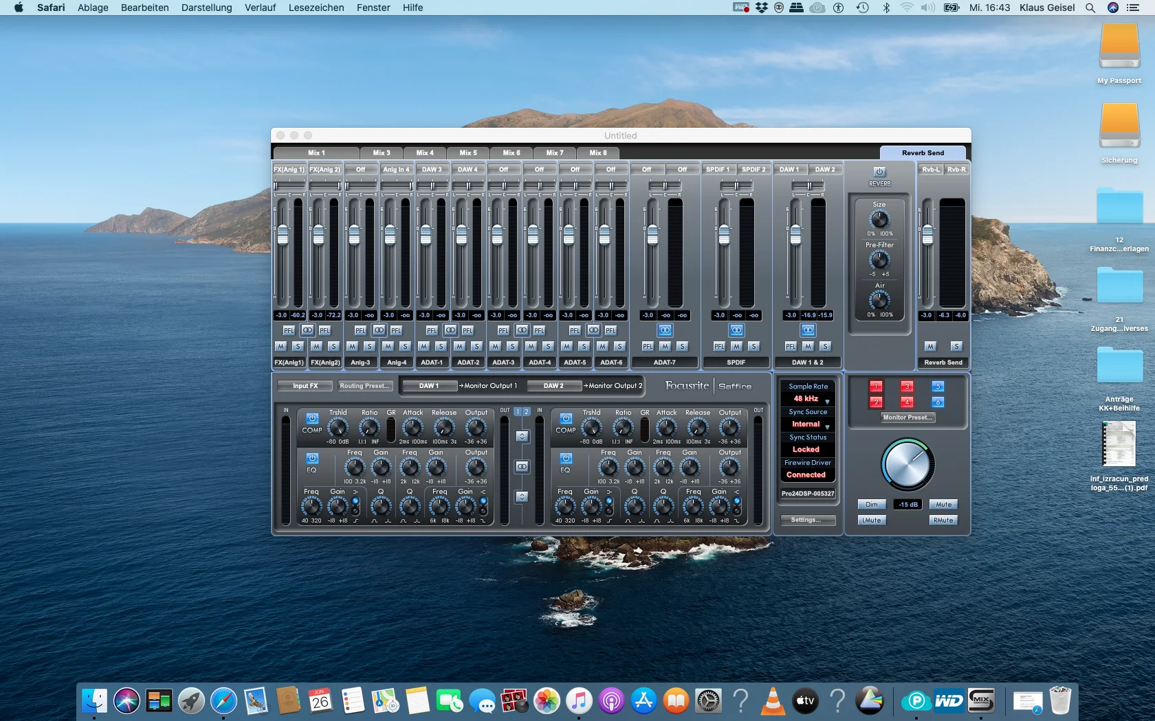

Seit kurzer Zeit liefert mein Headphoneausgang des Saffire nur Sound auf einer Seite. Das war früher auch schon kurzzeitig ein Problem. Diesmal ist es dauerhaft. Am Kopfhörer bzw. Stecker liegt es nicht, das funktioniert an anderen Geräten einwandfrei. Der Saffire ist von der Softwareeinstellung nicht ganz easy (für mich) Anbei ein Screenshot meiner Einstellung. Stimmt da was nicht, was den Fehler verursachen könnte. Danke für Hilfen
Dein Kopfhörer-Mix ist anscheinen Mono.
Du hast einen Mix 1 (der ist stereo) und ist vermutlich für die Main-Outs zuständig.
Für den Kopfhörer musst Du z.B. Mix 3 so einrichten, dass er auch Stereo ist.
Sorry - Saffire Mix Control ist schon 4 Jahre her ... wie das genau geht weiß ich nicht mehr.
