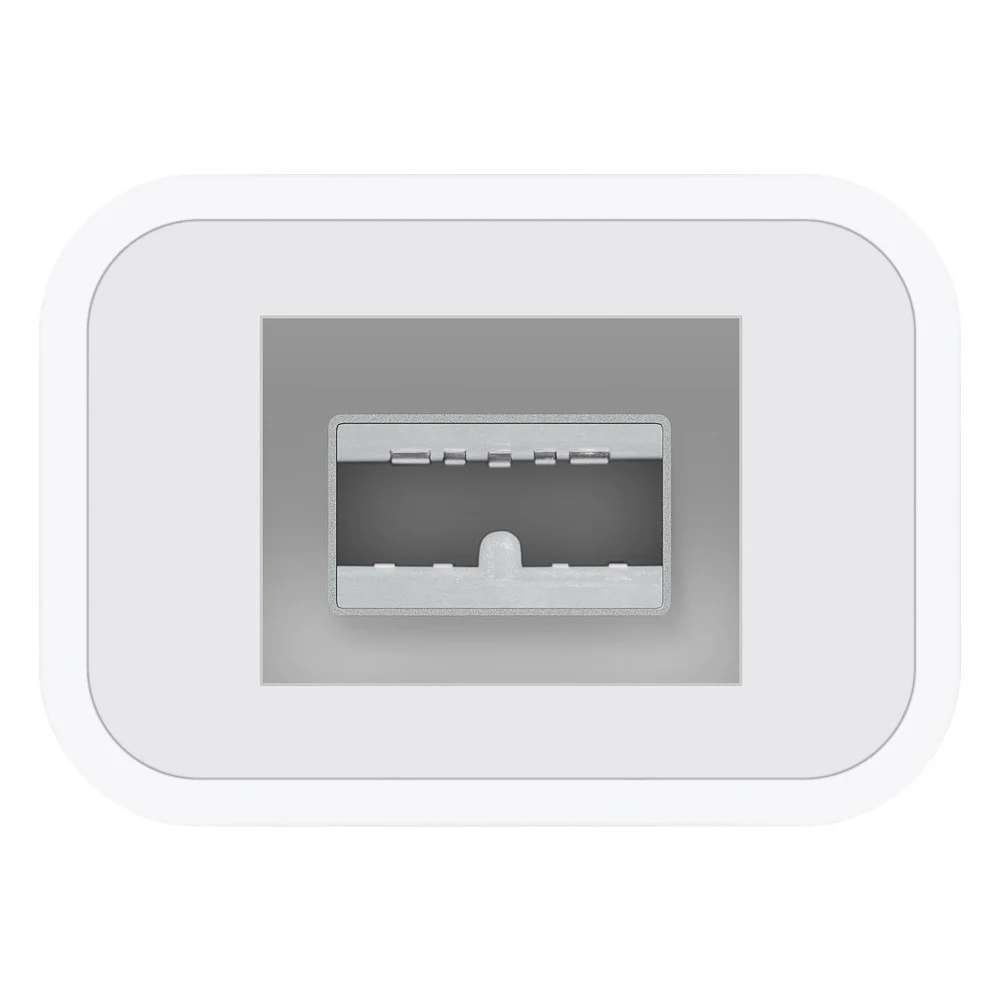

Das hier wäre die Buchse des Adapters:

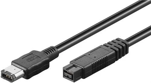

Sollte gehen. Wenn Du schon Firewire Kabel hast geht auch sowas.......
