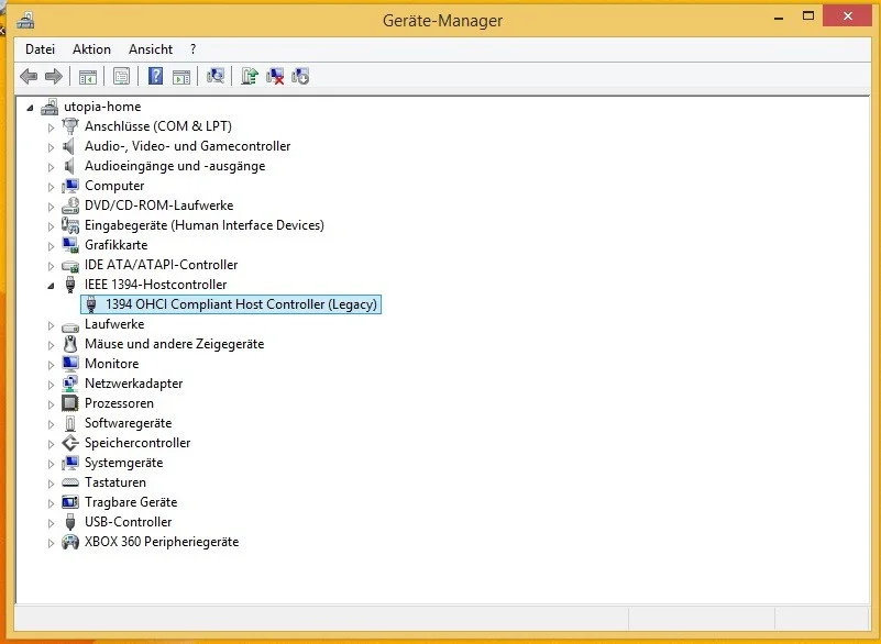

Evtl mal einen legacy firewire treiber installieren (windows). Musste ich auch für Focusrite* liquidmix. Sie habens halt nicht so mit treiber..
Das hab ich gerade auch mal probiert, brachte aber leider keine Besserung..

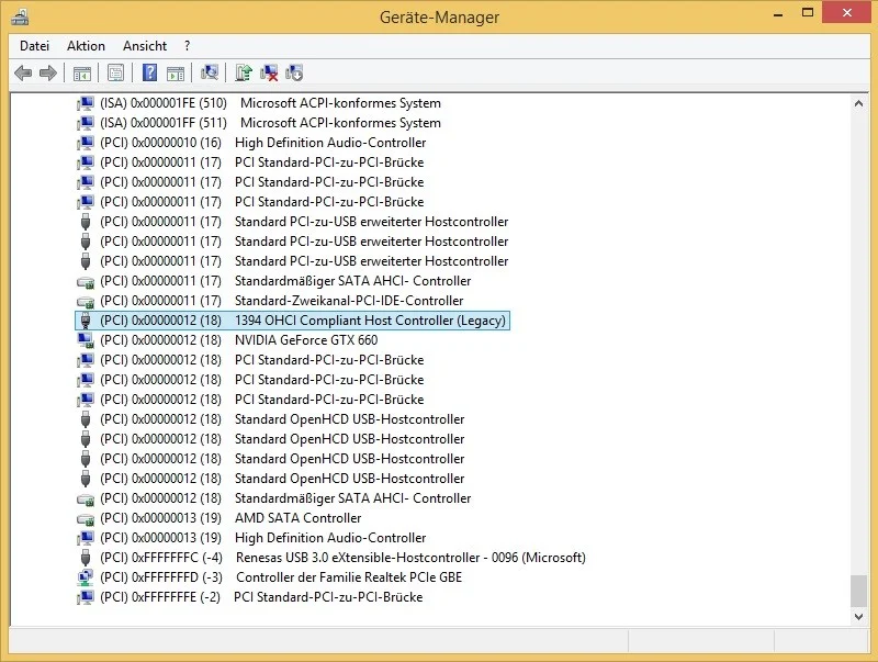

guck mal in den Gerätemanager und stell die Ansicht mal auf "Ressourcen nach Verbindung". Dann guck mal bei "Interruptanforderung" ob und was sich evtl den Interrupt mit der Soundkarte teilt (die Zahl in den Klammern). Firewirekarte mal in einen anderen Steckplatz stecken und dann noch mal gucken. Vielleicht funkt ja immer ein und das selbe Gerät dazwischen. Und mal ein älteren Treiber installieren hilft manchmal auch wunder.
Grüße,
Randy
Hmm anscheinend liegt die Graka dazwischen oder täusch ich mich? Hab leider keinen OnboardChip und das zu testen..
ich denke es gibt keine.

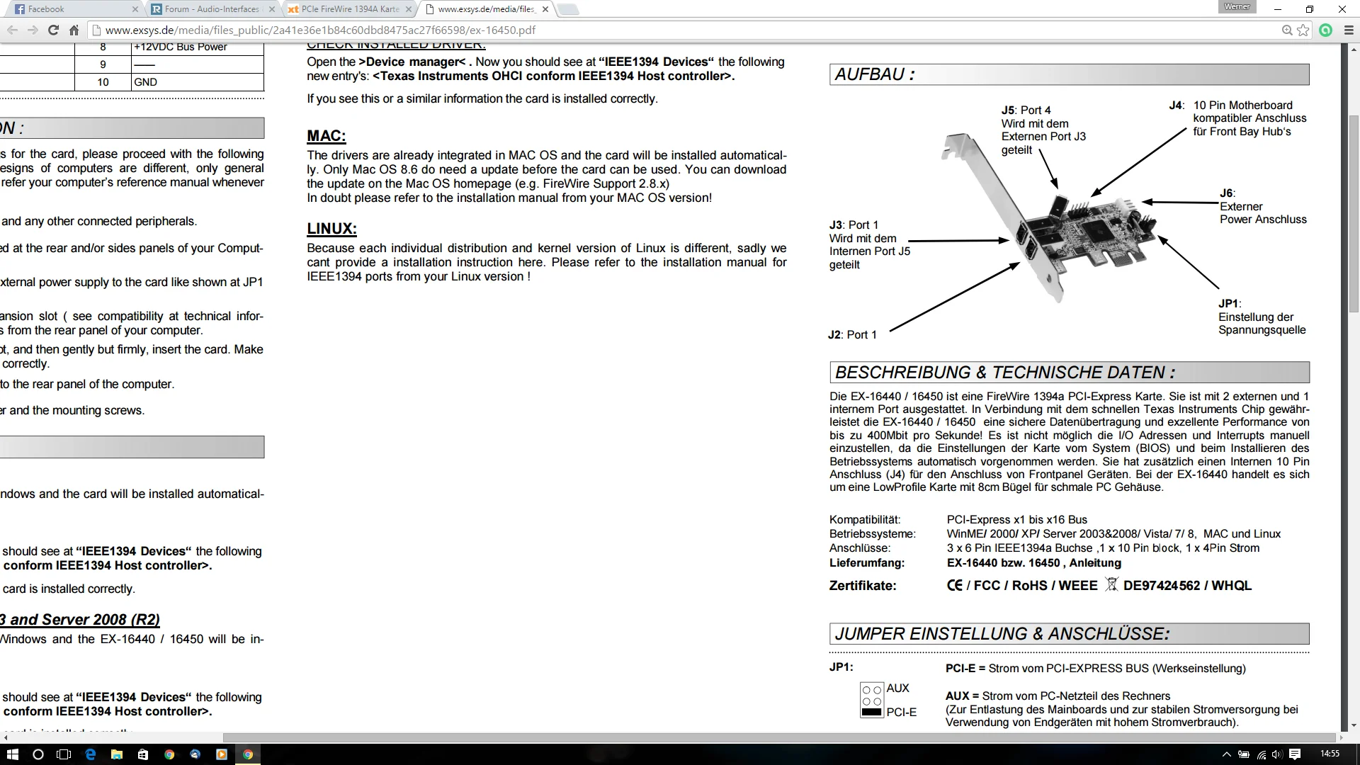

Hast du denn die FW-Karte an den Strom angeschlossen, mit dem 4 Poligen Stecker ? Bzw. wie ist der Jumper eingestellt ?
JP1
Grafikkarte und Soundkarte auf einem Interrupt ist natürlich denkbar schlecht. Guck mal ob du vielleicht irgendwas im Bios ändern kannst. Wenn ich das jetzt richtig sehe, kannst du bei deinem board die Garfikkarte auch auf einen anderen Slot setzen oder? Hast du das schon mal probiert?
Der Stromanschluss an der Firewire karte braucht man eigentlich nur, wenn du ein Gerät dran hängen hast das ordentlich Strom zieht (also passiv Strom bezieht, was bei der Soundkarte wohl nicht der Fall ist). Schaden kann es aber auch nicht, den Stromanschluss zu nutzen.
