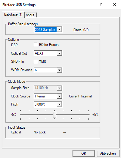

Aber was soll denn da eine mögliche Fehlerquelle sein? Die Samples sind ja "nur" für die Latenz relevant, nicht den Klang.
Diese Settings kontrollieren. Die komplette Dialog Seite.
Bitte nur kontrollieren, dass die Werte , die du dort siehtst auch die sind, die du haben willst.
Ich habe mich nicht auf die Buffersize bezogen.
Ich denke dein Dialog sieht anders aus als meiner.
Bei mir kann ich den EQ mit aufnehmen, keine Ahnung was bei dir alles im Dialog steht. Es wäre sinnvoll gewesen, wenn du deinen Dialog postest.
