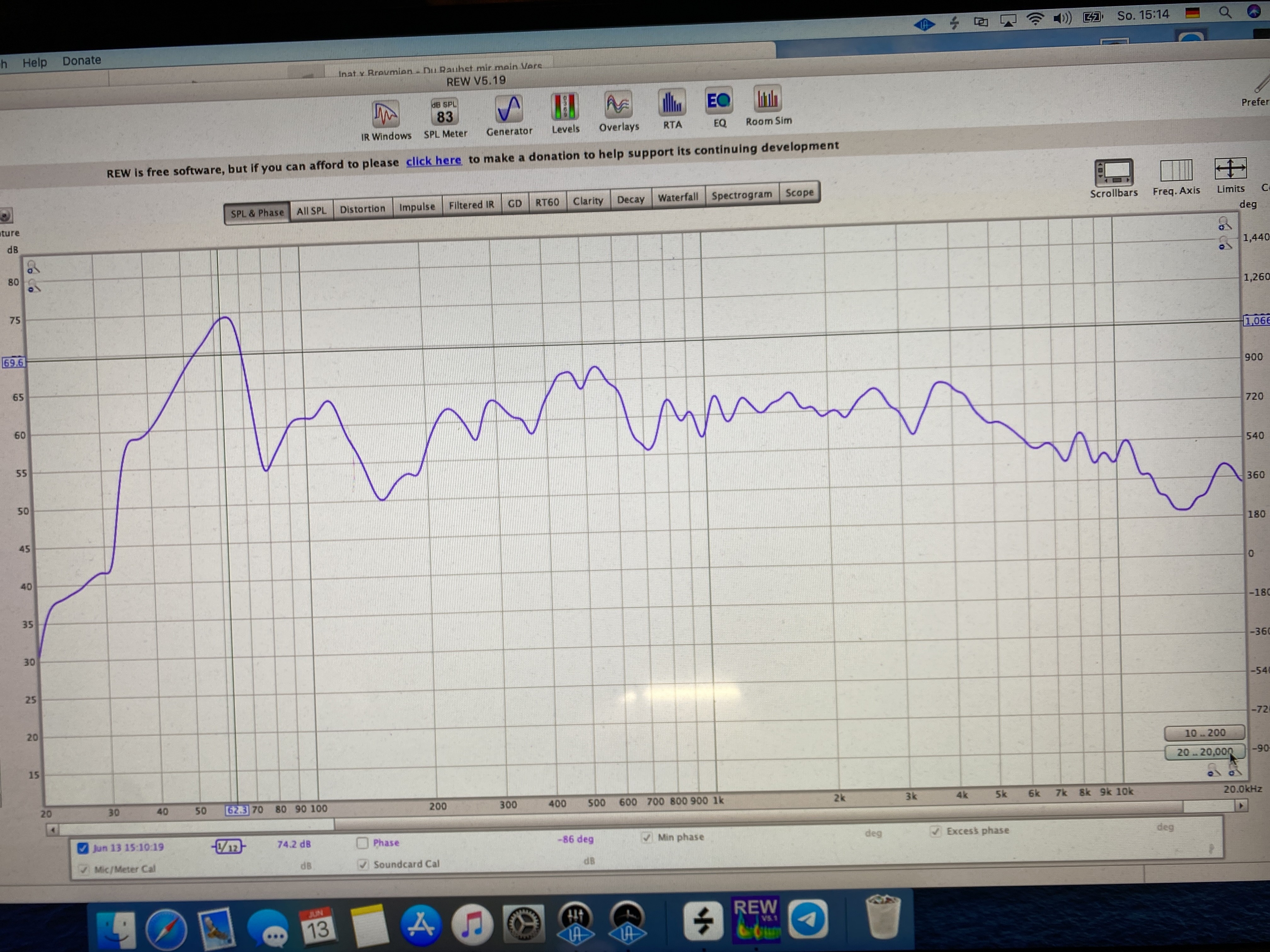

@Breymien hast Du mal die empfohlenen Threads gelesen? Da würden sich einige Deiner Fragen vermutlich von selbst lösen, es wird Dir hier niemand abnehmen selbst zu verstehen, was Du tust, soll heißen Lese, lerne und verstehe was Du tun musst :p auch sind Deine Messungen immer noch extrem leise, dadurch fällt die richtige Bewertung extrem schwer. Dein Wasserfall ist falsch eingestellt, ziehe durch die Stereomessung bei SPL mittig eine Linie, wie hier
Dein Schnitt liegt bei 53 dB, stelle dies im Wasserfall als Obergrenze minus 60 dB (daher lauter) ein, das ist die Wahrheit :eek:

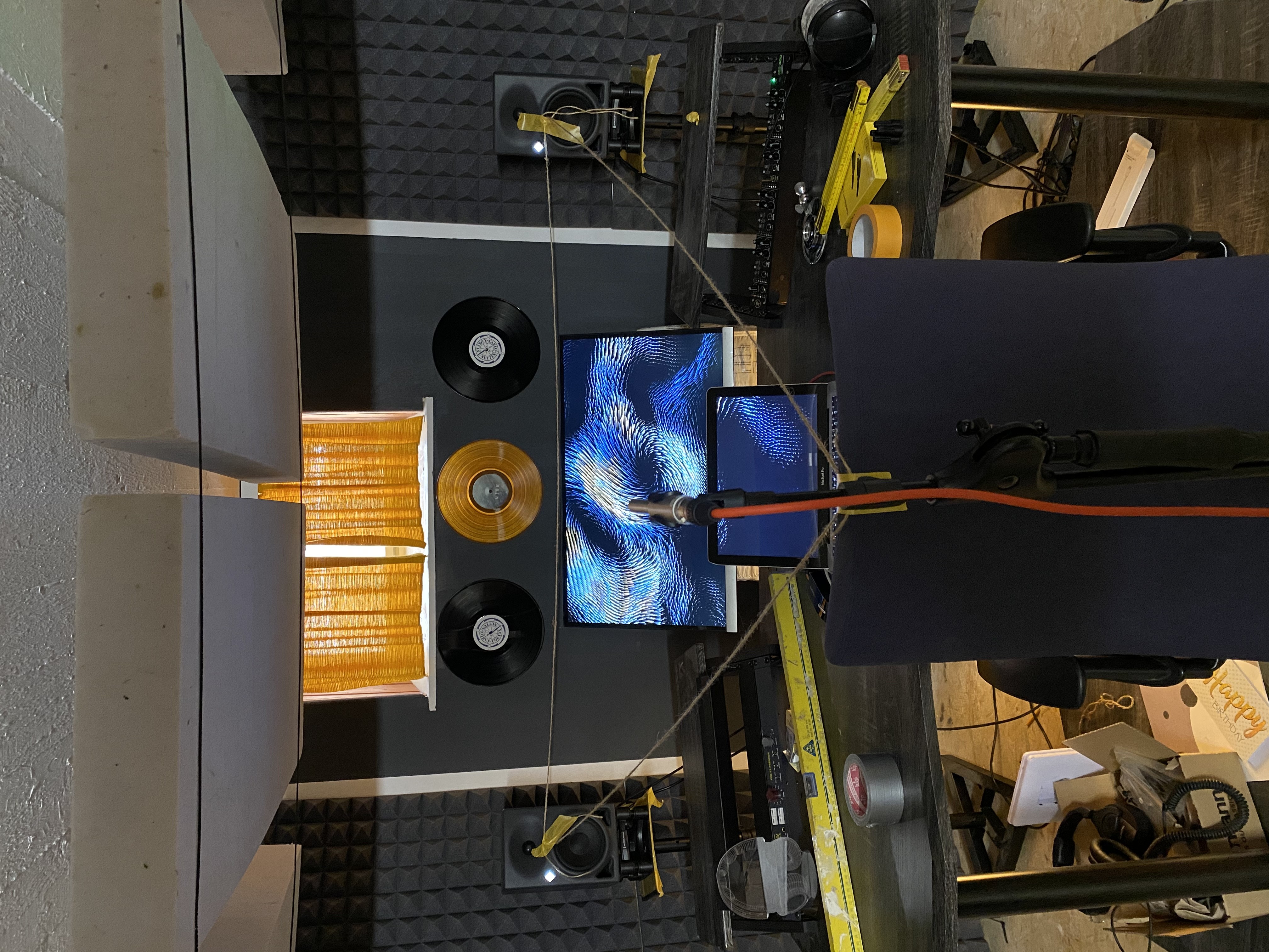

So, hab es mal laut Thread gemacht 38% des Raumes ist der Sitzplatz, 172cm Stereo Dreieck auf den mm genau und erstreflexions Punkte schonmal absorbierend gestaltet.
Anhang anzeigen 97373 Anhang anzeigen 97374 Anhang anzeigen 97375
Falsche Reihenfolge.
Es ist sinnlos Speaker einzumessen wenn Probleme nicht abgestellt sind.
Du hast die Raumprobleme die zu starken Einfluss auf die Wiedergabe deiner Boxen nehmen noch nicht mal identifiziert.
Messen, Probleme identifizieren, Probleme abstellen, Speaker einmessen.
Probleme Abstellen = Behandlung mit geeigneter Absorption.
Lautsprecher nach einer sehr oft sinnlosen 38 Prozent Regel rum zu rücken löst keine Probleme die nicht an den Lautsprechern sondern am Raum liegen.
172 cm finde ich persönlich viiiiel zu weit weg und viiiel zu weit auseinander! Das ist ja fast schon Midfield... :D
Ich habe etwa um 1,10 m.
Auf deinem letzten Foto sehe ich, dass du die Speaker auf Stands dahinter stehen hast. Der Tisch ist ja, wie man sieht, dafür konzipiert, dass die Speaker mit auf diesem stehen.
Die Speaker würd ich vor allem zuerst mal von der Wand wegstellen. Die müssen sich ja entfalten können.
Ich mag den Klang überhaupt nicht wenn die Boxen so nah sind dann klingt es total unsauber in den mitten irgendwie.

Wenn ich die auf dem Tisch habe, dann bekomme ich eine stereo breite von maximal 1m hin das ist mir zu nah und das klingt auch total schrecklich um da was anständiges hinzukriegen muss ich den EQ an den neumännern in den tiefmitten 3 dB Minimum rausnehmen und dann find ich immernoch das es nicht besser klingt als wenn ich die weiter auseinander stelle tatsächlich
dann klingt es total unsauber in den mitten irgendwie..
Vorallem auf dem Tisch habe ich dann extreme Resonanzen zwischen 200-1000..
Höher aufstellen (klar, Kopfhöhe), Winkel optimieren. So in etwa. Es gibt ja Lösungen.
Das habe ich ja vorher schon gemacht, ich hatte die iso acoustics Gestelle damit ich die Boxen auf Ohrhöhe ausrichten kann. Damit die Mitte der Box auf Ohrhöhe ist so wie Neumann das im Manual auch vorgibt (120cm vom Boden)
Sah dann so aus
