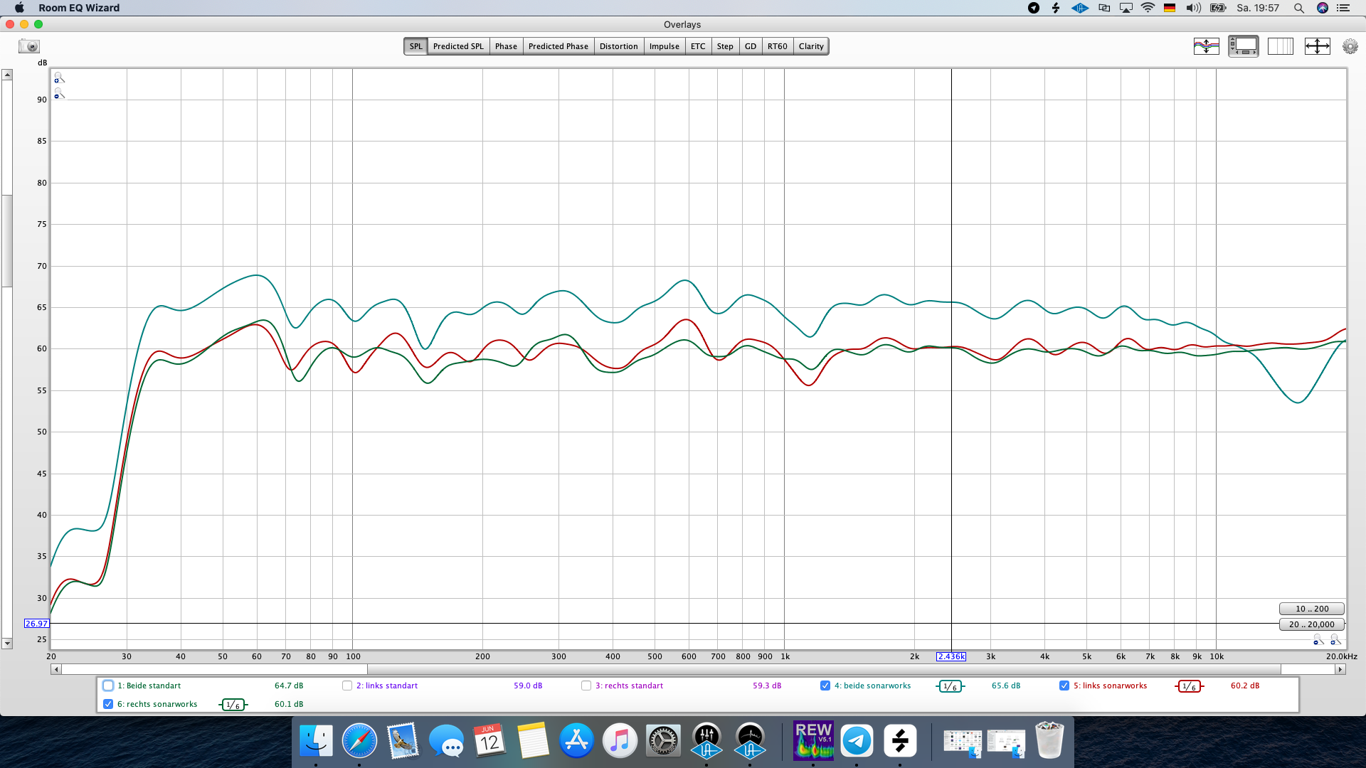

Nochmal kurz eine Frage zum abfallenden höhenband .
wie kann es denn sein, dass beide Boxen für sich recht linear im höhenband sind aber wenn ich beide zusammen messe das höhenband abfällt ?
Ich kann da auch nichts hilfreiches finden

  • #66
Kammfilter durch geringste Lauzeitunterschiede von nur 1 cm.
Kompensieren normalerweise deine Ohren weg, du hast ja zwei.

  • #68
Mein sonarworks hebt aus diesem Grund. Die Höhen dann auch merkbar an deshalb frag ich mich . Dann muss ich die erste Messung von sonarworks halt ganz genau machen

doch doch, Sonarworks misst ja beide einzeln, ohne sonarworks habe ich aber auch L und R diesen Dip.
Sonarworks gleicht den auf jeder Box dann auch aus, aber beide zusammen gespielt habe ich den dip dann trotzdem wieder. :D der dip stört jetzt nicht wirklich aber ich Versuch das halt zu verstehen.

  • #74
Das mit der Absenkung hat sich geklärt, das Mikrofon ist ja nicht kalibriert und das eines Freundes weißt genau da gleiche Problem auf nur andersherum er hat immer Zuviel obenrum. Hab mir jetzt eines mit Kalibrierungsfile bestellt

Wir haben es getestet, und es ist auch so bei Boxen wenn ich sie einzeln messe.
was nicht heißt dass das oben geschriebene nicht stimmt, ja es war auch ein Grund zumindest dafür dass beide Messungen mit sonarworks gerade sind und dann bei der stereo Messung der Abfall kommt.
Aber ohne sonarworks habe ich diesen Dip bei 14khz auch bei Einzelner Messung.

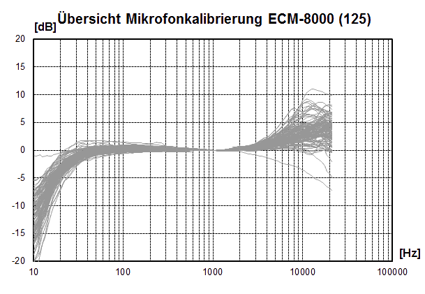

Es gibt mit 1000 prozentiger Sicherheit keine Mic Kalibirerungsfile die eine 12 dB Abweichung eines Mics korrigiert.
Das Mic ist entweder defekt, was unwahrscheinlich ist weil dann mehr als nur 1 Teil des Frequenzspektrum betroffen wäre, viel wahrscheinlicher ist dass du einfach irgendein Delay in der Aufnahmekette hast das eine Phasenauslöschung zur Folge hat.
Prüfe dein I/O.
  • #79
Prüfe dein I/O.
  • #80
Prüfe dein I/O.
Wenn dem so wäre was du sagst, dann könnte man ja davon ausgehen dass ein 30€ messmikrofon von Behringer absolut linear ist.
Dann müsste man auch für sonarworks keine kalibrierungsdatei unbedingt nutzen.
Bei sonarworks misst du auch nicht nur einen Punkt sondern hast 37 Messungen.naja ist auch egal. Mein Ziel fürs erste ist so wenig auslöschungen zu haben wie es nur geht weil diese kann auch sonarworks nicht klären. Überbetonungen bekommt es aber super hin.
Ich werde also als Nächstes die beste Position finden und dabei immer beide Boxen einzeln messen. Vermutlich (nach den ersten paar Messungen am Wochenende) wird es darauf hinauslaufen dass ich Spack an der wand sitzen werde weil es bis jetzt dort am besten war. Für die Rückwand besorge ich mir spezielle Absorber für die 34Hertz damit ich nicht die komplette Wand zukleistern muss wird dafür aber teurer.
