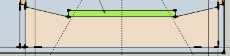

Ich habe mich ein bisschen auch bis her hier dran orientiert
Und was denkst du ist das hier (und ich meine nicht das grüne Ding) ?
Ja klar dass ist die dicke Wand die ich nicht absorbieren kann ... ich muss ja auch erstmal mit dem hantieren was ich bis jetzt habe.
Man sieht auch soviel aber man weiß ja nicht ob es bei mir auch eine Lösung ist .
wenn ich wüsste ob es was bringt würde ich auch sowas hier machen
Das kann man (wer ist „man“, du musst das wissen) erst wissen, wenn du gemessen und deine Probleme halbwegs erkannt hast.
Entweder selbst rein knien und lernen oder Geld in die Hand nehmen und jemandem geben, der sich auskennt und dir so Wochen, Monate und viel Nerven und Lehrgeld erspart.
Ob sich jemand findet, der für den Raum den Kopf hinhält…. Schwierig.
Ich hatte auch mal zwei Kellerräume mit 2m Deckenhöhe. Die waren beide sogar noch 10qm größer als dein Raum. Trotzdem… grauenvoll und eigentlich nicht möglich, da akustisch was gescheites hinzubekommen.
Was soll das bringen? Vergleiche mal allein die schiere Raumhöhe mit deiner Butze.

Ich habe also eine überbetonung bei 70 Hertz weil die Boxen im Druckmaxima sitzen ist das richtig ? Weil diese oder die Rückwand nicht absorbierend sind .
Ich müsste also das Wo die Farben eingezeichnet sind absorbieren richtig ?
Ich habe bei 140 Hertz eine extreme auslöschung. Diese kommt weil ich genau zwischen den zwei Raummoden sitze richtig ?
Verstehe ich das so richtig ?

Eigentlich suche ich ja nur erstmal den allerbesten Platz im Raum für mich und für meine abhöre.
Ja und ich sehe in den darauffolgenden Posts dass du schon selber merkst das sich halt nix gutes findet. Was nicht ungewöhnlich für einen unbehandelten oder willkürlich behandelten Raum ist.
Du wirst jetzt auch nix gutes finden so wie der Raum ist. Und du wirst jetzt auf die schnelle auch keine Maßnahmen ergreifen können das es als Übergangslösung gut ausschaut.
Also such dir einfach das aus was sich am besten anhört mit deinem jetzigen Wissensstand auf der Messung am besten aussieht.
Mehr kannst du ja nicht machen.
Und wenn du herausfinden willst was das bei 34 und 70 und 140 ist:
Du musst vieles Wissen, und zwar wirklich wissen und nicht nur so halbwegs glauben zu verstehen. Einfach wissen.
Du musst wissen was Raummoden sind, wie und wo sie entstehen, wie sie sich im Raum verhalten, wie sie auf Messungen zu erkennen sind, wie man ihre Ausprägung auf Messungen erkennt.
Du musst wissen was Begrenzungflächeneffekte (SBIR) sind, wie und wo sie entstehen, wie sie sich im Raum verhalten, wie sie auf Messungen zu erkennen sind, wie man ihre Ausprägung auf Messungen erkennt, wie man erkennt wie sich die Kombination aus verschiedenen dieser Effekte auf einer Messung abzeichnet.
Du musst wissen was Erstreflexionen sind, wie und wo sie entstehen, wie sie sich im Raum verhalten, wie sie auf Messungen zu erkennen sind, wie man ihre Ausprägung auf Messungen erkennt.
Du musst wissen was der allgemeine Nachhall im Raum ist, wie sich der im Raum ausprägt, wie er auf Messungen zu erkennen ist, wie man seine Ausprägung auf Messungen erkennt.
Bis hier hin hättest du erst mal das Fundament geschaffen um überhaupt über Lösungsansätze nachdenken zu können, weil du bevor du diese Punkte abgearbeitet hast ja gar nicht wissen kannst was du behandeln willst oder was ein Problem sein könnte.
Du wärst jetzt in der Lage die Ausprägung der Probleme in deinem Raum zu erkennen. Nur erkennen und noch nicht mal verstehen und einordnen.
Im nächsten Schritt musst du weiter recherchieren um festmachen zu können wann denn was von diesen Punkten überhaupt ein Problem ist und wann nicht.
Dir bringt es nix zu sehen das du eine Raummode hast wenn du nicht weißt ob die stark oder schwach oder schlimm oder gut sie ist.
Gleiches gilt für die anderen Punkte.
