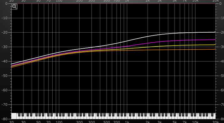

Ok, ich gehe noch mal auf den Maag ein insbesondere auf die Aussagen von @andy_g und letztendlich @muffy .
Ich habe nur den Maag EQ2, wird aber dasselbe Air Band haben.
Habe es auf 2.5k eingestellt und nach und nach immer weiter angehoben.
Im Bild kann man erkennen wie dieses Band sich verhält und das es wirklich bis in den Mittenbereich hineingeht

Was hast du denn als Signal verwendet, damit du im Analyzer die Kurven des EQs sehen kannst?
  • #52
weißes rauschen ?
  • #53
Bei weißem Rauschen müsste der Analyzer doch krakeliger sein, oder hat der eine Kruvenglättungsfunktion?

Das Verhalten des Maag EQ4 hatten wir hier im Forum bereits bei dessen Einführung unter der Lupe, wenn ich mich recht entsinne. :) Ebenfalls mit grafischer Darstellung.

Wüsste auch gerne, woher die Bilder stammen.
Der VSTPluginAnalyser wird ja nicht mehr geupdatet.
  • #58
Dafür gibts jetzt nen anderen PlugIn-Analyzer.
Für Win und Mac!
https://ddmf.eu/plugindoctor
Sehr geiles Teil. Für mich reicht eigentlich auch die Demo, um mal schell was zu gucken.
Ist aber auch gefährlich, irgendwie. Man kann seine Plugins zu Tode messen.
Manchmal will/sollte man es auch einfach nicht so genau wissen, was da unter der Haube alles passiert.

Das geht mit jedem Analyzer und einem Sinus Sweep.
Reaktionen: whitealbum und SilentWarrior
  • #60
Genau, ein Sinus Sweep.
Ich jage immer alles durch Sinus Sweep um zu verstehen was ein Plugin macht.
Auch mal übersteuern. Heute werde ich mir mal den VSM3 unter die Lupe nehmen,
habe den beim Contest eingesetzt, weiß aber nicht so genau was der da macht.
Ich brauche immer eine grafische Darstellung, denn so Bilder kann ich mir gut merken.
