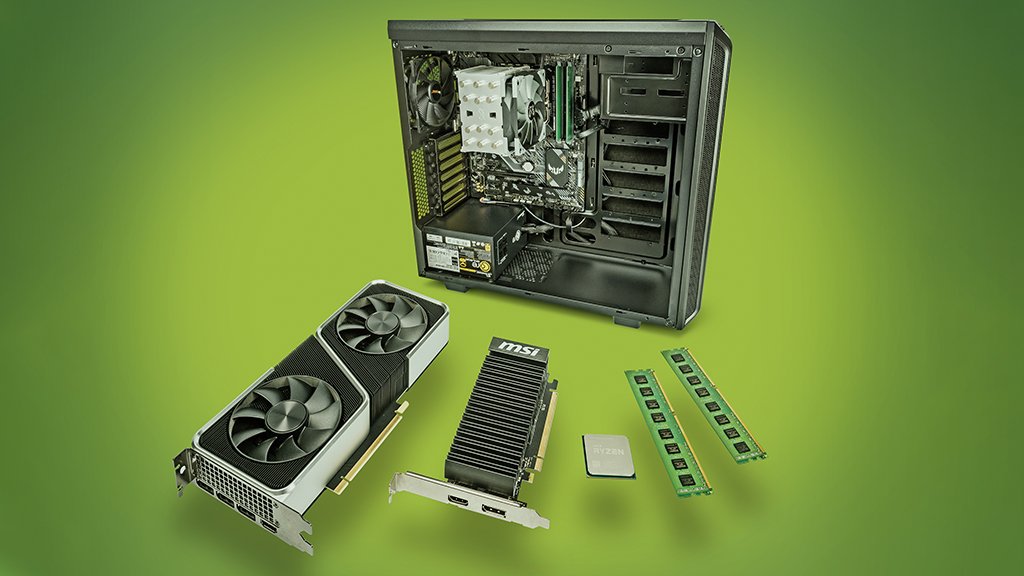

Im aktuellen Bauvorschlag, siehe auch meine Signatur, wird eine MSI GeForce GT 1030 2GHD4 LP OC, 2GB DDR4, HDMI, DP empfohlen, wenn man denn eine Grafikkarte braucht (nicht für Gaming!). Kostet um die 100,- Euro im Moment. Passiv Kühlung.
Die kann auf DP-Port und HDMI jeweils 4K.
Für deinen noch nicht 4K Moni könntest du dir übergangsweise einen Adapter, von entweder DP oder HDMI, auf DVI holen. Die sind ja abwärtskompatibel. Vor dem Bestellen aber besser noch mal durchlesen, ob dem auch so ist.
