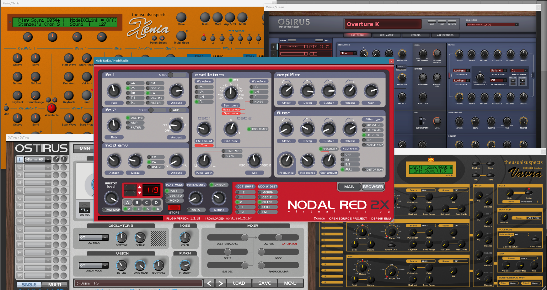

Vielleicht zwei wichtige Dinge, über die man stolpern kann, wenn man die Entwicklung der DSP56k-Reihe nicht ganz so intensiv verfolgt hat:
1) Die Verzeichnisse, in denen die Emulationen die ROMs der Firmware, aber auch Skins erwarten, hat sich geändert: Jetzt werden ROM(s) und Skin-Ordner nicht mehr im gleichen Verzeichnis wie das eigentliche Plugin erwartet. Vielmehr liegen die jetzt unter:
c:\Users\<username>\Documents\The Usual Suspects\<synthname>
oder für Mac:
~/Documents/The Usual Suspects/<synthname>/
Das war mal anders und seit das in der vorletzten Version geändert wurde, hat das bei manchen zur Verwirrung geführt. Aktuelle unterstützen die Versionen AFAIK zwar auch noch die alten Locations, aber das wird sich irgendwann ändern und daher sollte man die neuen Versionen nutzen.
2) Presets sind nur dann dabei, wenn das Original mit ROM-Patches kommt. Die sind dann Teil der Firmware und damit logischerweise dann auch Teil einer erfolgreichen Installation.
Das ist aber nur beim Virus und seinen Derivaten so, die Clavia- und Waldorf-Sachen haben keine ROM-Patches, die waren auch bei den Originalen im RAM. Bei Xenia, NodalRed & Co. muss man sich die Werkspatches daher von der Webseite des Herstellers ziehen, da es illegal wäre, diese zusammen mit den Emus zu vertreiben.
