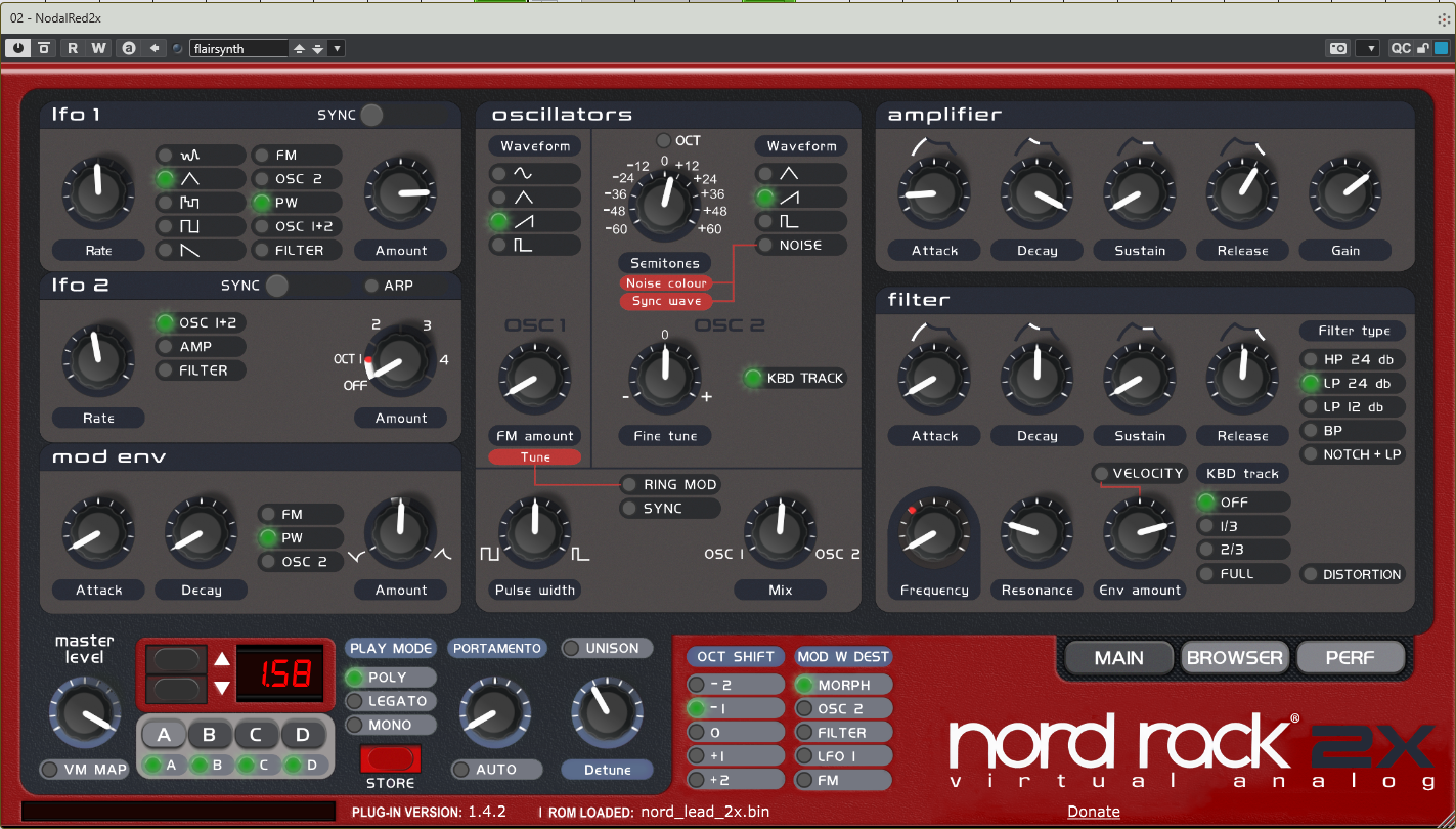

Version 1.4.2 ist online...
Fixed 1.4.2 (2025/02/01):
Framework:
- [Imp] Skinning System: Added ability to add parameter bindings to labels
- [Imp] Skinning System: Added roughly CSS-based styling system. This allows to move properties that are common to all buttons/knobs/etc to a single style to prevent that they need to be repeated for each element. Export the latest NodalRed2x skin to see the new format
- [Imp] Downgraded to Juce 7 to regain compatibility with Windows 7 & fix font rendering issues on macOS
NodalRed2x:
- [Imp] Fix possible race condition in UC/DSP synchronization that may have been the reason for a deadlock, causing the plugin to hang the DAW. **Note that we cannot reproduce the issue on our test systems, please report back if the issue has been resolved**

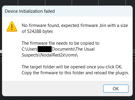

Also ich hab es nicht hinbekommen. Bekomme diese Fehlermeldung:
Die .bin Dateien habe ich von hier runtergeladen:
Sowohl diese, als auch diese:
Nord Lead 1 (27c4001 or 27c040 EPROM) (2.70 is final version_ 2002-11-05).zip
Clavia-Nord-lead-2-v104.zip
Und eingefügt habe ich sie sowohl auf den common Ordner, zusammen auf einen Unterordner mit dem Plugin, als auch auf:
C:\users\name\documents\the usual suspects\nodalred2x\roms\
  • #54

Die *.bin Datei muss in den Ordner wo sich auch die "NodalRed2x.vst3" befindet.
Solte dann so aussehen :
"C:\Program Files\Common Files\VST3\Nord Lead 2x\Contents\x86_64-win\NodalRed2x.vst3"
"C:\Program Files\Common Files\VST3\Nord Lead 2x\Contents\x86_64-win\nord_lead_2x.bin"
Glaube eine von den von dir verlinkten *.bins ist korrupt / defekt.
Die von @Glutamatjunkie verlinkte funktioniert bei mir
Reaktionen: Glutamatjunkie und Kwaku
  • #55
Stimmt dieser Download hat ohne Probleme geklappt. Es lag doch an der .bin Datei. Diesmal funktioniert es aber ich habe keine Werkssounds im Browser. Ist das so?
