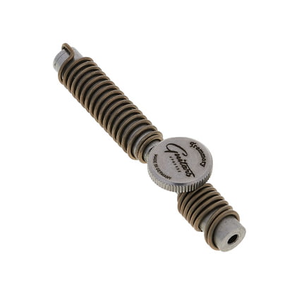

blockiere den Tremblock
Aber ich kann doch nur Richtung zu-wenig-Zug blockieren..
Wenn ich gerade nichts übersehe.
Ich probiere derweil mal die Methode nach Vorschrift.
Du kannst mit unterschiedlichen Blockern in beide Richtungen blocken.
Reaktionen: Graham
