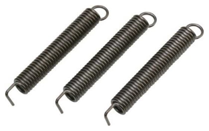

Ok, bin auf ca einen Halbton ran an die Stimmung (D#), das Ding kippt schwer nach vorne, will heissen zuviel Zug drauf. Saitenlage viel zu hoch. :right:
So weit so gut. :D
andere Saiten als die Werksbesaitung
:eek:
Ich hab 9er drauf, also eher wenig Zug, oder?
Trotzdem kippt das Ding Richtung Hals.
EDIT: Bei mir ist alles wie ab Werk.
Dann musst du hinten am Korpus die Klappe aufschrauben und den Federn mehr Spannung geben. Wenn die Klampfe schon ein paar Jahre auf dem Buckel hat ist es auch möglich, dass die Federn so ausgeleiert sind das die nicht mehr genug Zug drauf haben. Dann müsstest du neu kaufen.
Sowas zum Beispiel:
